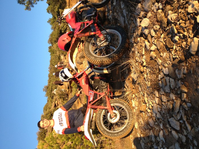

Merci à tous pour l'info. C'était pour un pot. Je pense qu'avec toutes vos infos s'il ne gagne pas le prochain trial classic c'est qu'il doit se remettre au sudoku. Pas d'info sur une culasse? si vous entendez parler, pensez à moi. Petite question pour le grand fiston: il a comme moi un 240 mais mesure 196 cm. quels aménagements vous feriez? nous avons déjà remplacé le T de fourche par un de 200. Quelle dimension de guidon? une référence? cale pied? rehausseur de guidon?
comment on tourne les photos?

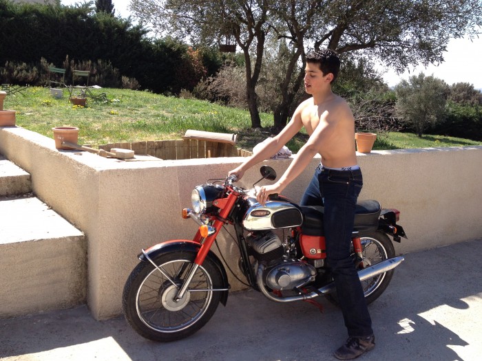

Salut Stef...pas sur du prénom! la photo a été prise chez Bosisio à Bazargo. il a un véritable musée dans son bouclar! un enfant dans un magasin de jouets. Tu photographies tout ce que tu vois! je pense que ce ne sont que des Fantic. Quant à mes bécanes, tu as bien raison, le four est un régal. Tu en as pour ton argent à 90 km/h, ça te permet de faire une pige (plutôt un doigt) à chaque radar! j'ai bien connue le 900 bol d'or mais pas le 1100 à moins que tu veuille parler duCBX,  6 cylindres? j'irai voir sur le net. si t'as des photos du racer, ça m'intéresse aussi....quant à ma Jawa, elle est en remontage chez un pot sur Nîmes. après plusieurs serrage et pour finir un incendie, j'espère la retrouver bientôt....l'est pas très fun (350 californian), mais elle fume bien et sent bon le 2T.

[img]Pour le guidon, au delà de 6 pouces ça commence à être galère à trouver. Les Starbar sont quasi des copies Renthall en bien moins chers. Tu vas trouver du guidon plus haut sans bar pour pré-65 mais ça va être laid.... Ensuite il faudra faire des platines pour accueillir des repose-pieds placés plus bas et reculés. Tu ne pourras rien faire de mieux je crains. Le 300 a une géométrie qui va mieux aux grands.

merci pour les infos les gars. je vais voir avec mon fils pour le 300, mais il semble avoir craqué pour le 240! peut etre le 300 comme maitresse? quant au 1100 bol d'or, j'adore! qui sais un jour je l'essaierai peut etre! le nombre de chevaux pour l'époque fait réver!!! question Chris; aurais tu des infos quant aux rehausseurs pour le guidon? acheter ça où et de quelle hauteur?

T'as pas une paire de pontets de guidon supplémentaire ? Tu en retournes un et tu remets l'autre par dessus. Ça implique évidement des vis BTR M8 plus longues.
