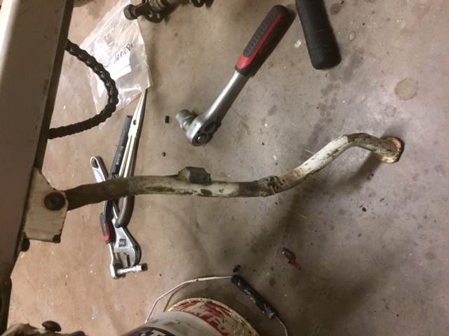

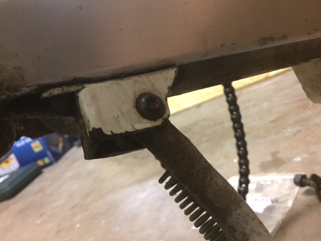

En faite, le support et la béquille sont présent mais ils ont subi les ravages du temps.
En gros si la met sur la béquille, la moto est à l"horizontale.
Je pense donc pour un problème de butée.  😄
Je suis outillé pour le métal mais avant de tout coupé je voulais essayer d'avoir plus infos.

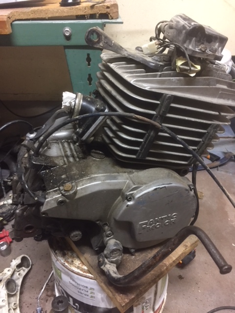

Ce weekend j'ai pu avancer (un peu) sur la moto.
Concernant la béquille et après un gros nettoyage il s'avère qu'elle a été ressouder à trois reprises et la butée a été mal ressoudée d’un côté et est très usées de l’autre. Elle vas donc faire un bon passage dans l’étaux et derrière le poste à souder/disqueuse.
Ensuite j’ai vidangé et nettoyé mes tubes de fourches. Ce fut une vraie catastrophe. Après avoir renversé l’huile sur le sol d’un des fourreaux, j’ai pu mesuré la quantité d’huile dans le deuxième…environ 150cc d’huile verte / marron limite graisse pour 250cc recommandé.
Par contre tout à l’air en assez bon état.
La suite au prochain épisode.
Moto(s) : Fantic 305 - 600 Djebel - AV88
Posté le 27-08-2018, à 11:23
Oui ta béquille est une horreur, le mec qui l'a construite a regardé trop de films gore !!!  ;)..On dirait une patte avant d insecte ! . En fait elle est plutôt droite et juste courbée légèrement à la fin, elle doit épouser ton bras oscillant repliée

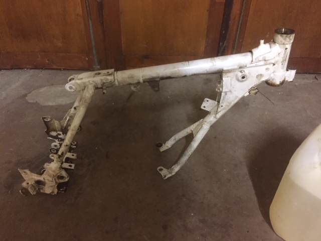

Posté le 03-09-2018, à 13:39
Bon, je ne sais pas si j'ai bien fait mais c'est fait.
Démontage complet de la moto pour sablage et mise en peinture du cadre.
Comme vous pouvez le voir :

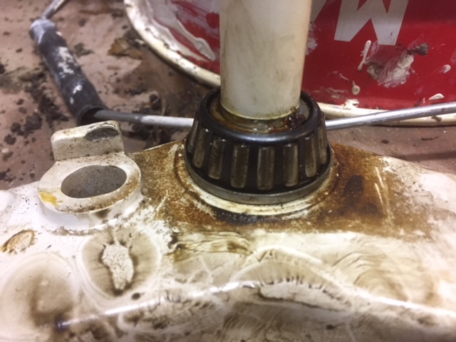

Par contre je n'arrive pas à démonter le roulement de direction inférieur sans abîmer la bague sous le roulement.
Il n'y a pas de jeux et j’aurais aimé pouvoir le remonter.
Aurriez vous une astuce?
Merci par avance.
Restauration fantic 305 de 1989.
Posté le 03-09-2018, à 22:03
J'imagine que c pour repeindre le tę !
...Le +  simple est de l'entourer de Scotch isolant électrique bien serré et de dégraisser poncer et  repeindre...
Soit l'enlever , avec un gros tournevis affûté et le rentrer  frapper sur les 4 côtés pour débuter l'espace nécessaire pour y mettre un extracteur qui appui sur le haut du tube ou si t'as pas d extracteur, faut y aller doucement avec de plus en plus epais pui mettre à l'envers et taper un coup sec sur 2 fers plats qui prennent appui sur la cage..
Autant mettre un neuf si tu l'as ôté.. C'est pas la peau des yeux...

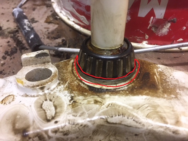

Sauf que c'est plus pour la bague entouré en rouge et moins pour le roulement que je me fait du soucis.
Je ne sais pas si ça ce trouve facilement ?
Si je vais la technique du scotch pensez vous que cela tiendrait au sablage?

Tu peux mettre 1 " bandelette large de zing à gouttière que tenroule autour du roulement et tu le fixe très serré par 2 colliers à visse, ça bougera pas.
