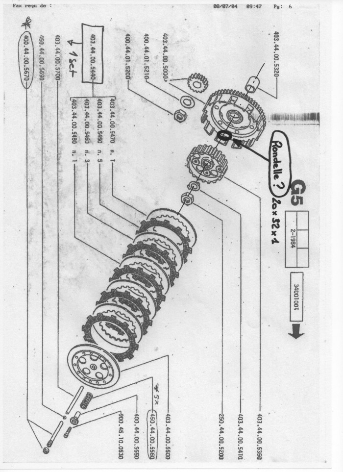

Ok Chris je veux bien mais y'a rien qui presse!
pour info j'ai re-regardé les part-lists du 200 (bon ok c'est pas une base moteur fantic) et du 50, la rondelle est bien présente; par contre sur les docs 300-303-307 en ma possession: nada!
au passage le plateau de pression monté sur mon moteur 303 est celui qui équipait les 307 (pièce métallique rapportée là ou se visse la tige de poussée avec l'écrou de réglage)
ce moteur m'a l'air d'être un vrai bo.....el: à boire et à manger
du coup je me demande si c'est bien raisonnable "d'upgrader" mon 300 avec les pièces du 303 (notamment embrayage)

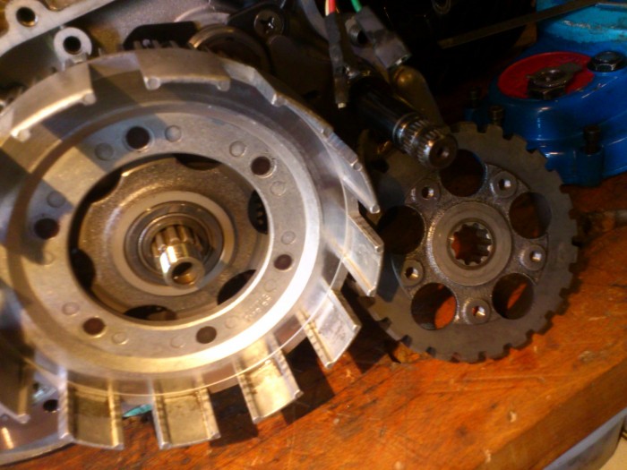

eric88 a écrit :
Salut Arnaud,
J'ai bien cette rondelle entre le roulement et la bague, j'ai justement pris une photo .
Par contre, je vois que j'ai un joint sur le roulement derrière la rondelle et vous non !
Pour devisser l'écrou de la noix d'embrayage, j'ai utilisé une clé à choc et j'ai mis le tourne vis à l'intérieur de l'étoile pour bloquer la noix, un petit coup sur la gachette et c'est venu tout seul .
Merci pour tout vos renseignements très précieux .
Bye
ERIC
Eric l'intruse se trouvait entre la noix et la cloche, je pige pas bien le joint....photo?
merci
a+
Posté le 05-05-2015, à 07:06
Salut Eric
vu tes photos sur ton post du moteur 303
Ce n'est pas un joint mais la cage du roulement (qui doit être en polyamide teinté)
Pour la rondelle épaisse entre le roulement et la cloche OK pas de problème, montage normal.
Alors, rondelle de calage ou pas entre la noix et la cloche d'embrayage (voir dessin)
Demontage embrayage, spi de vilo sur 300 et après...
Bonne journée.

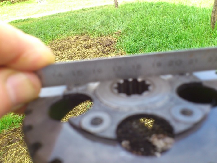

eric88: j'ai oublié de te demander dans mon post de ce matin :
Pourrais tu stp mesurer la longueur des ressorts d'embrayage et de leurs entretoises sur ton moteur 303?
D'avance merci
Arnaud

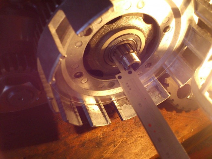

Posté le 05-05-2015, à 10:42
...salut Arnaud, si ça peut t'aider, j'ai le bas de 212 kroo 91....donc pas de rondelle, profondeur prise au pied coulisse dépassement. Égal 19,2 mm...et reglet sur la noix epaulement au même niveau que les plans de sortis taraudées des 5 visses....
Posté le 05-05-2015, à 12:06
Sur ma 300 pro pas de rondelle entre la cloche et la noix d'embrayage  smiley09
Posté le 05-05-2015, à 12:32
Merci les gars
Ca confirme ce que je pense, le moteur du 303 que j'ai racheté pour pièces est bien passé par les mains d'un "as de la mécanique".....
Posté le 05-05-2015, à 21:49
Bon; comme j'aime comprendre, j'ai tout repris à 0:
la rondelle trouvée entre la cloche et la noix n'avait rien à faire là (mais avec tous nos retours et expériences, on commençait à s'en douter!)
En examinant bien les traces de contact laissées sur chacune des faces de la rondelle, elle était montée à l'origine (?) entre la bague rectifiée épaulée faisant interface entre le vilo et le spy et la masse d'inertie.  Tout colle aucun doute.
rappel des "mensurations" de l'intruse: dia20 x dia32 x epr1
Bon d'accord aucune part-list, ni 300, ni 303 ne fait apparaître de rondelle à cet endroit mais bon.....c'est comme ça.
Le pire est que le pignon de transmission primaire se trouvant décalé d'autant présente une usure de denture complètement décalée!
Ce pauvre moteur à du en voir des vertes et des pas mures entre les mains d'un sacré bricolo !!!
Donc AUCUNE RONDELLE DE CALAGE ENTRE CLOCHE ET NOIX D'EMBRAYAGE SUR LES 300-301-303 le sujet est clos, merci pour vos recherches actives!

Posté le 06-05-2015, à 11:52
Salut Arnaud,
longueur ressort seul : 37mm et avec entretoise 39,5mm
Voilà.
Si tu as besoin d'autre chose, mon moteur est en court de démontage .
Bye
ERIC
