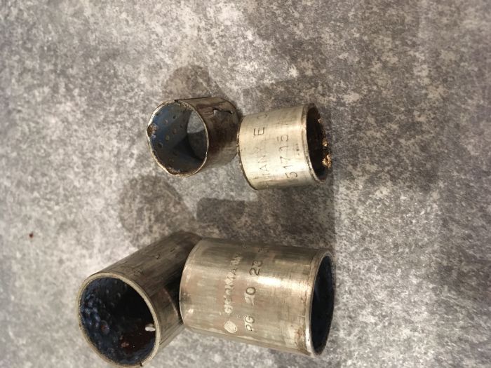

bonjour
je suis également en train de refaire le bras oscillant de mon 303
il y a trois palier différent
pg202330a que j’ai commandé sur orexad.com
pg151715a que je n’arrive pas à commander sur le site minette.it , j’ai demandé une confirmation sur le site bosisiomotori si il avait la réf pg151715a
et 2 petit que je n’ai pas démonté, c’est ceux du tendeur de chaîne
voilà
bon courage
marc

46 ans22 messages 11 image
Posté le 27-04-2018, à 21:56
Fantic 303 S2 (1988) restauration
Moto(s) : fantic 303
Posté le 29-04-2018, à 17:43
Les gars vous cassez pas la tete à questionner les motocistes du bout du monde...c'est de la bague autolubrifiante que vous trouverez chez le revendeur de fournitures industrielles du coin...
