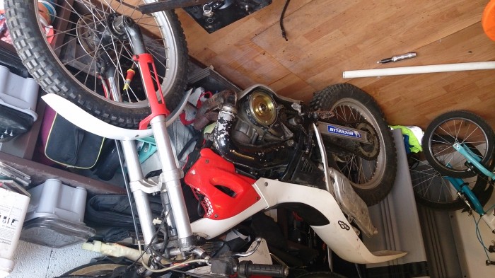

Alors voilà,
même après la mise en garde de Chris, j'ai acheté une K-ROO 249 de 1993 ou 1994 je suppose (l carte grise est de 1995)
je suis un peu têtu, mais j'ai peut être fait une boulette 🤬  🤬  🤬
Le moteur tourne nickel, bonne compression, les vitesses passent bien, les suspensions sont correctes, l'état général n'est pas trop mauvais:une petite photo :
Remise en route K-ROO 249
à l'envers...
je comprend pas je la remet droite est elle se remet à l'enver...
Bon le but est de réparer le systême d'embrayage hydrolique que l'ancien proprio n'a pas réussi à faire.

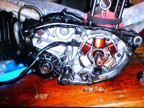

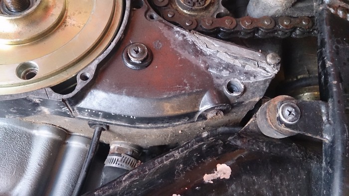

1en premier on essaye d'enlever le carter coté allumage:
bon encore à l'envers  😕  😕  😕
on peu voir le carter fendu a un endroit, c'est pas trop grave
par contre ce qui est mal foutu, c'est qu'il faut enlever le volant magnétique pour pouvoir sortir le carter... 🤬  🤬  🤬
J'ai réussi a defaire le boulon du volant magnétique, non sans mal, mail il faut que je le sorte, il faut que je fabrique un extracteur....
Mais il y a cette vis que vous pouvez voir, elle est foirée bien sur , je ne sais pas ce que c'est, si il faut la dévisser ou nou pour sortir le carter.
Voila pour le moment

Jvoi pas cque tu veux dire comme vis,si c celle du haut qu'on voit dépassée ,c pas grave elle fait partie des 3 qui tiennent le carter plastique protégeant le pignon. En vis t'as les btr enfoncés,et derrière le rotor, yen a 3 que tu enlèvera ( souvent raides à enlever) après avoir extrait le rotor avec larrache,( j'te donne les dimensions arrache si tu veux) , le carter abîmé c pas grave, 1 derraillage,et ça cogne, mais c creux,ya pas d'huile, faut juste garder l'étanchéité pour pas pourrir le stator.MAIS Rassure toi ,on a tous eu des surprises en révisant 1 moto, parfois DÉSAGRÉABL 🤬 E!.sinon elle à l air d'avoir pas trop tourné!

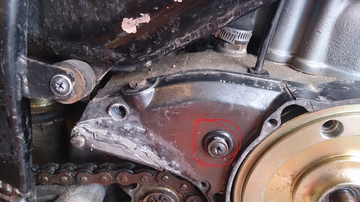

Non a priori elle a pas trop tourné...
la vis c'est celle là: celle entourée en rouge
je sais pas a quoi elle sert...

Posté le 08-05-2014, à 22:13
Ta vis, c'est celle de la vidange du circuit de refroidissement.

49 ans2626 messages 1212 images
Posté le 09-05-2014, à 07:48
Ok, merci, est ce qu'il faut la devisser pour enlever le carter?

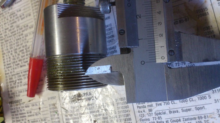

Posté le 09-05-2014, à 10:01

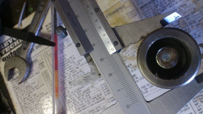

salut marie-pair (bizarre comme nom), je voudrait bien s'il te plait les dimensions pour l'arrache volant...
je sait pas trop ou me reposer pour prendre appui...
merci

Salut,non c ma copine Marie, moi c stefmane. C pas la dent de couromme ,c moins grave,j'ai mis foto cloche 212 kroo. J'ai pa démonté le carter, d'un moteur eau ( foto 212 kroo) mais à priori tu vois j'ai enfoncé 1 tige dedans, c rigide et en métal donc à priori la pièce de vidange traverse et pass par le trou du carter allumage, donc pas demontage.voilà foto extracteur. 212/240/250 FANTIC.
Posté le 09-05-2014, à 18:14
merci pour les photos mais ça ne m'avance guère...
il me faut l'arrache je ne peut pas le fabriquer...
50 roros chez BMZ plus le port 😜  😜  😜 ,plus le temps d'attente, ils exagèrent un peu
bon et bien je vais attendre un peu, ça m'énerve  😕  😕  😕

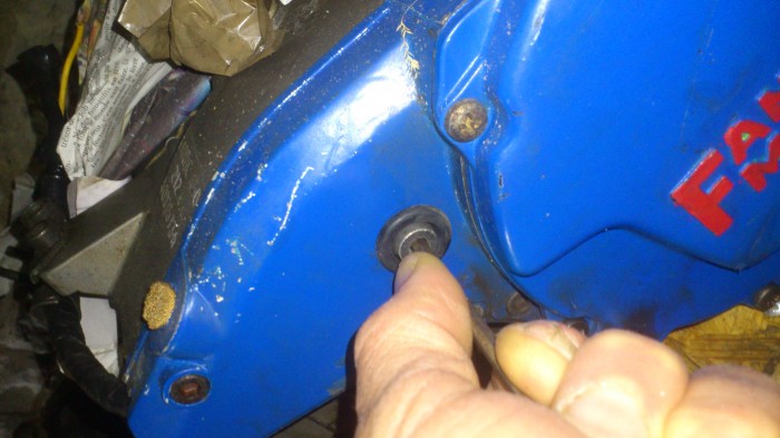

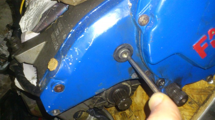

Voici les suites de mes aventures...

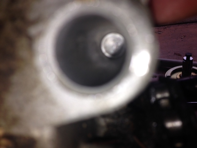

J'ai reçu la part list du K-roo, avec l'explication pour purger le liquide d'embrayage...
C'est explications sont très minimalistes...on ouvre le bocal, on défait la vis coté carter embrayage, on enfonce une seringue (en ayant chassé l'air, on referme le bocal, on enlève la seringue, et on referme.  😕
Ça parait très simple...
on trouve la vis:
Mais je l'ai fait une fois, ça à pas marché.... 🤬
Deux fois, non plus  🤬  🤬
en fait, on fait remonter du liquide, mais on sait pas jusqu’où il faut introduire le tuyau... :(
on voit des petites bulles dans le bocal puis on en voit plus, le temps qu'on ferme la vis, il y a forcement de l'air qui rentre...
Conclusion: j'y arrive pas, j'y ai passé 500 ml de LMH ou LHM je sais plus...

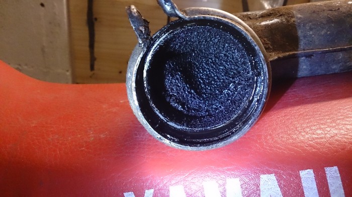

Ah oui sinon, j'ai fait un joli feu de bois avec mon collecteur, toute la calamine est partie, j'ai poncé et mis une petite couche de peinture HT, ça fait tout de suite joli...

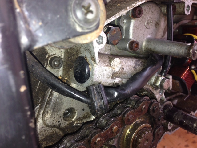

Stépane, je voudrait bien s'il te plait une photo du cable d'embrayage qui arrive sur la molette fixé au moteur, merci par avance

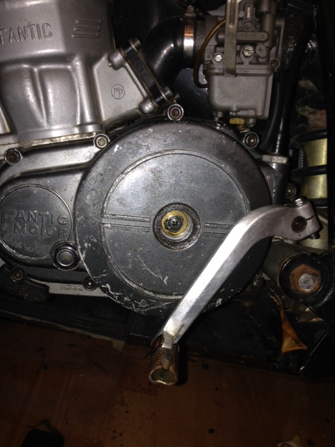

Posté le 12-05-2014, à 17:22
Ouais tinchou, te revoilà 1 belle foto, et tu verra rien derrière la cloche, si ton système est situé comme le levier foto kroo91,  à mon avis l'accès se fera qu'en ouvrant en 2 !?... Dur dur, mets 1 photo du récepteur pour visualiser la sexmachine complexifiée  😡

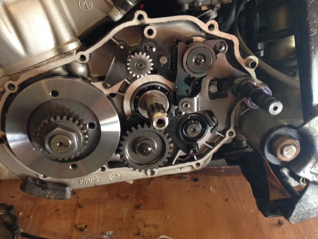

Posté le 12-05-2014, à 19:18
Bin revoilà 1 foto,c'est le dernier moteur 301 ou j'ai remis bielle nickel.TU Vois c'est interne, entre les 2 carters centraux, par contre la vis qu'on voit pourrait entraver l'axe et donc le libérer en la devissant( genre elle rentre dans une gorge et retient l'axe ) car le réglage se fait par l'orifice du carter dembrayage( agit sur le jeu de la tige de butée) . Par contre ptête qu'un du forum à déjà dégagé l'axe de sortie ( je n'ai pas encore eu à y toucher) et pourra te donner + d'infos.
YMoto(s) : des FANTIC trial ,1 kt et 2 routières
Posté le 12-05-2014, à 19:37
en voila une belle photo !! 🤭  🤭
Vu comme ça, ça à l'air simple:

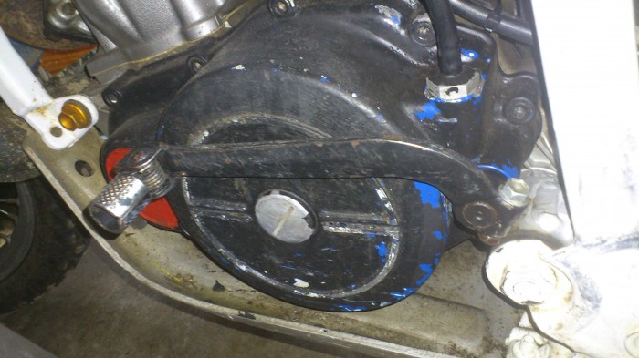

Posté le 18-05-2014, à 17:47
Salut,
Après un petit tour chez Mickey avec la famille cette semaine je suis rentré avec une idée en tête:
démonter ce volant moteur...

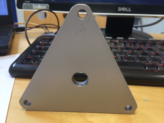

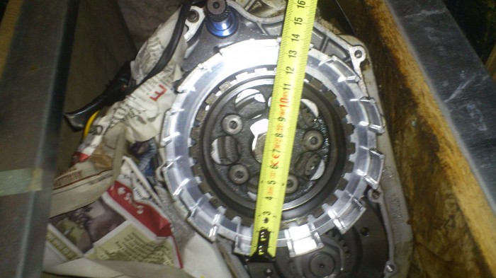

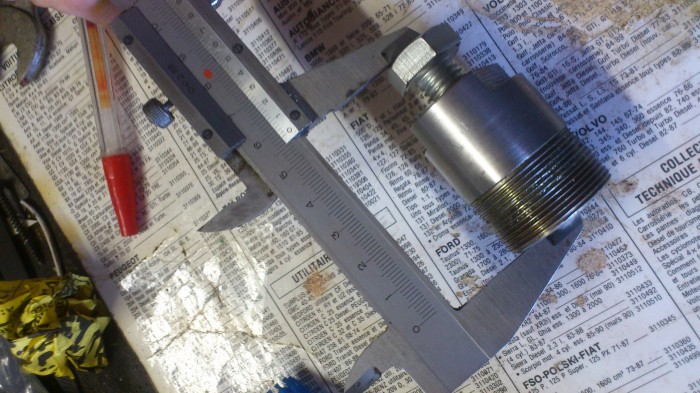

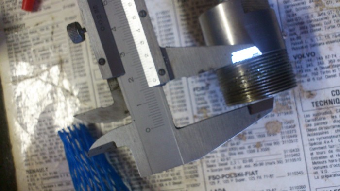

Avant de partir j'avais demandé a un pote qui bosse dans un atelier de me fabriquer cette pièce:
ensuite il ne manquait plus qu'a utiliser le systeme d'un arrache roulement classique pour donner ça:
Mais malgré l'épaisseur d'un centimetre de la pièce, elle commencait à se plier, le mécanisme de l'arrache partait en sucette (l'axe se faisait défoncer par la bille en acier que j'avait mis au milieu de l'axe du volant...
bref j'ai pas insisté...
j'en suit résolu a me payer un arrache volant à 50 boules plus le port...
super

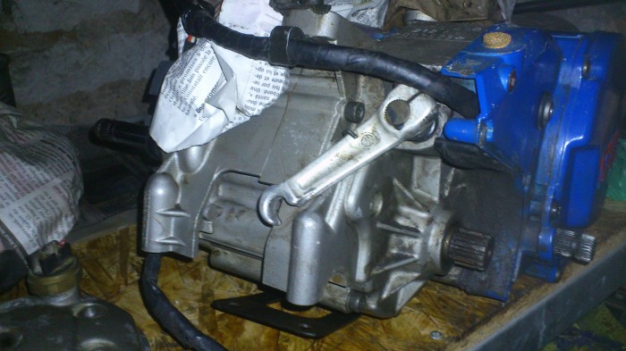

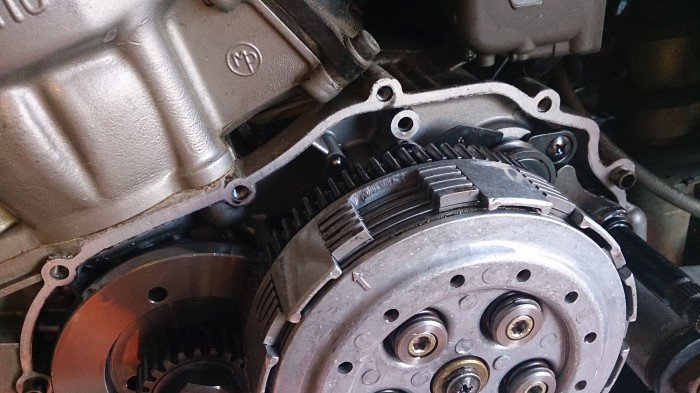

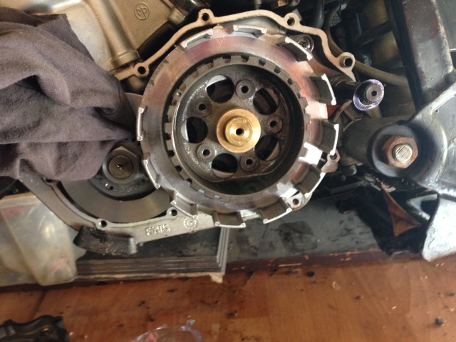

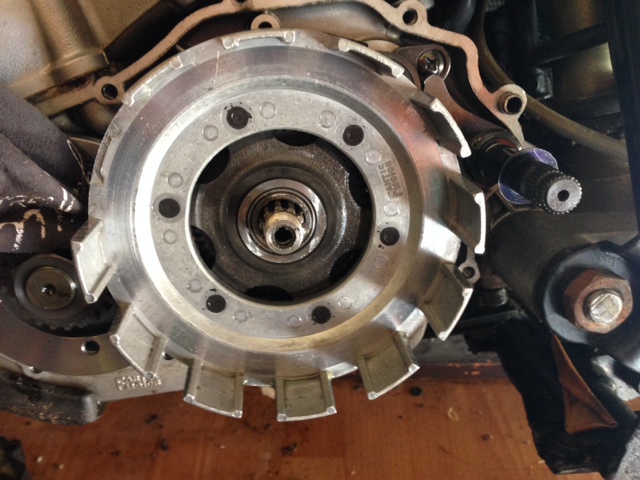

sinon des photo coté embrayage, ça pourra servir:
voila pour le moment

59 ans118118 messages 2929 images
Posté le 18-05-2014, à 19:50
CEST normal que ta plaque est plié, car il faut la force au milieu, dans la même optique,javais fendu 1 volant de 50 en 2 ! Si t'as 1 atelier qui peut te tourner 1 morceaux en acier et surtout faire le filetage extérieur ,tu peu ensuite fr le reste tout seul,perçage ,ecrou soudé côté volant et boulon, mais j'te souhaite davoir 1 gars pa loin chez toi pour te prêter.

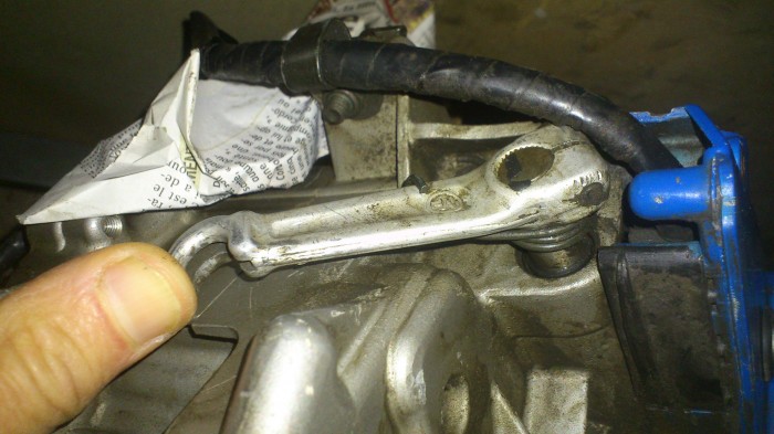

Posté le 03-06-2014, à 20:50

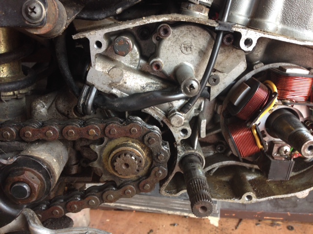

salut enfin des news...

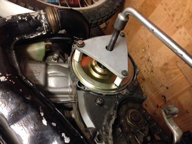

j'ai reçu aujourd'hui l'arrache volant commandé sur le web et trouvé en italie à 27 euros + 13 euros de port, soit 40 boules (il est en france à 58 livré).
Une ^petite économie certe mais une perte de temps 😡  😡  😡
16 jours d'attente...
bon j'enlève le volant avec ce joli CLAC tant attendu...
voici une photo:
on peut enfin voir ou arrive la durite du maitre cylindre de l'embrayage...
et on voit mieux le receptacle prévu pour la came d'embrayage sur les modèle à cable:
donc, il y a un capuchon noir et si on l'enlève il y a ça au fond du trou...(désolé pour la qualité de l'image...), mais le trou n'arrive pas jusqu'au bout.
donc je voudrais passer en systême à câble.
Alors si je regarde le kit de chez B...Z (pas de pub 🤭 )
je pense qu'il faut percer au fond du trou pour que la came ai accès à la tige poussoir du système..vous me suivez? :|
si j'insère un fil de fer rigide dans le recepteur d'huile j'arrive tout droit de l'autre coté, donc ça doit etre possible.
voilà pour le moment, si vous avez des avis je suis preneur...
