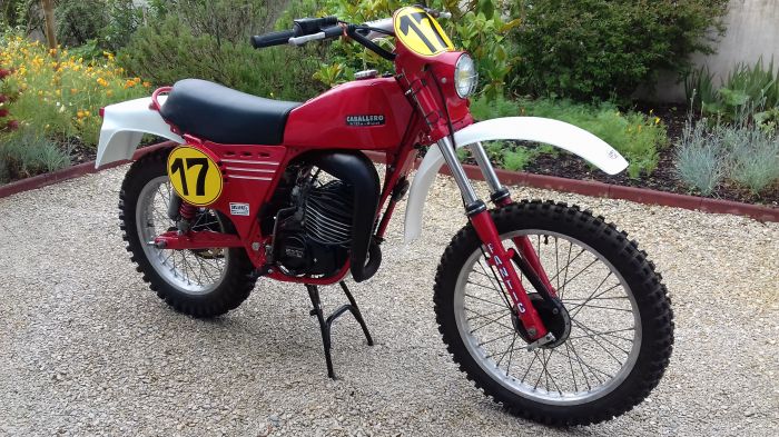

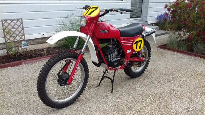

Ce matin je me suis fait plaise... j'ai remonté la "carrosserie" et je me suis livré à un petit shooting  😄  😄  😄
Malgré le peu de soleil, le 3001 "pête" tout ce qu'il peut.

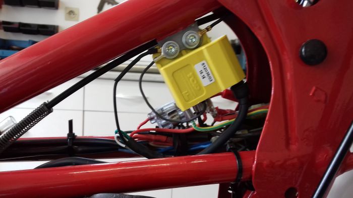

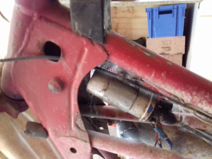

Avant de tenter de la faire chanter, j'ai testé l'allumage... eh bien niet, nada, que dalle, pas une étincelle  🤬  🤬  🤬
Problème d'allumage ?
J'ai voulu faire des économies, j'ai remonté la bobine d'origine. Pourtant j'ai soigné le contact de masse, les connections mais je crois que je vais devoir investir dans une bobine.
Si j'avais écouté Serge, ce serait déjà plus un problème, mais voilà...
Que me conseillez vous comme bobine et où trouver cette merveille ?
Merci d'avance pour vos conseils et tuyaux.

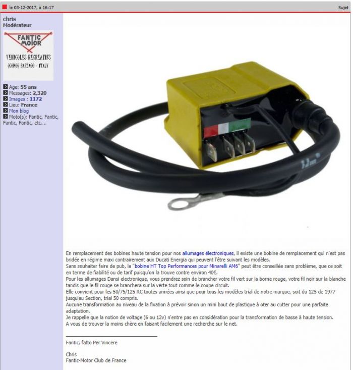

66 ans3434 messages 6767 images
Posté le 28-05-2018, à 19:12
Bon entre temps et sur conseil de Franck  j'ai retrouvé l'info de Chris
Faire revivre mon Fantic
Y'a plus qu'à  😄  😄  😄
Posté le 01-06-2018, à 16:18
Coucou  😂
J'ai reçue la bobine, et aussitôt elle est remontée.
Vous avez vu, j'ai posé un coupe circuit à clef...plutôt qu'un bouton sur le guidon... J'espère que ce sera efficace  🤭  🤭
Enfin cela fera plus sérieux quand j'irai faire mes courses au supermarket,
ça me fait penser qu'il faudra que j'installe un top-case  🤬  🤬  🤬  🤬
Avant =>
Aprés =>
Y'a plus qu'à remonter le réservoir, l'alimenter et à la faire chanter  👍  👍  👍  👍

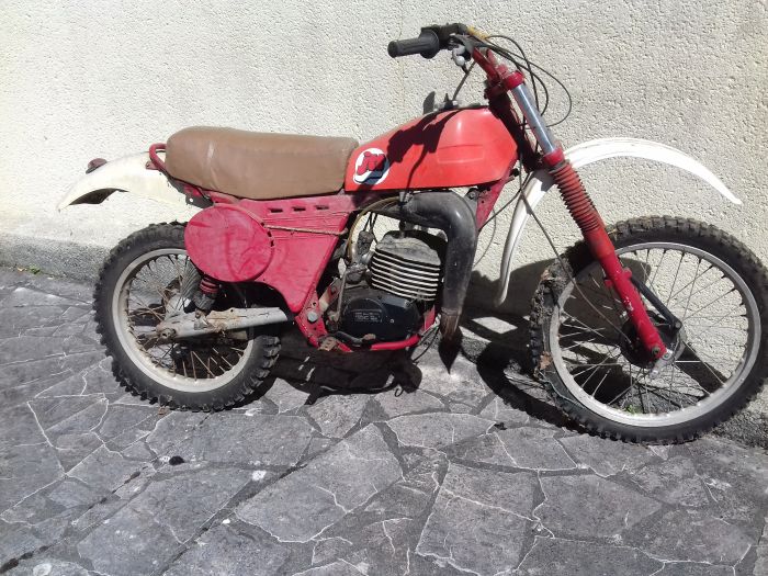

Pour rappel, il y a 9 mois quand je l'ai sorti de sa longue torpeur (35 ans) =>

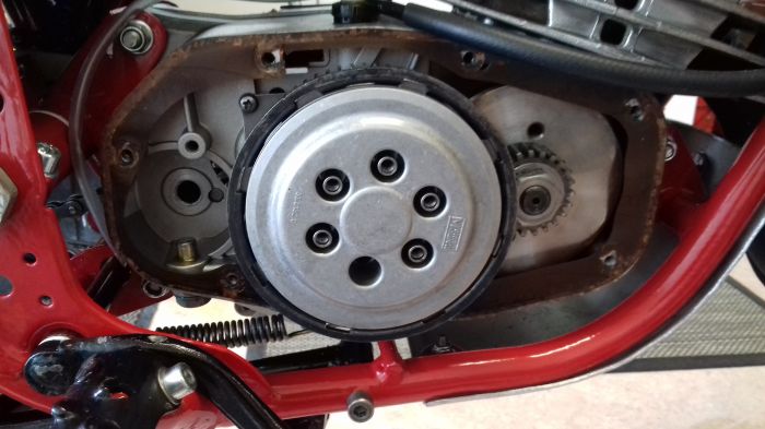

Bonjour à tous.

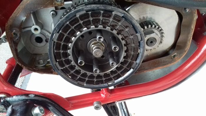

J'ai pas trouvé le temps de m'attaquer à mon histoire d'embrayage. Pouvez vous me conseiller ?
Pour mémoire, l'embrayage a déjà été démonté, nettoyé disque par disque et remonté, mais qu'est-ce qu'il est dur  :cry:  :cry: .
Sur cette photo, il manque une entretoise, évidemment elle a été remontée...
Il semble que la dureté provienne de la tige de poussée  :(  :( .
Avant de m'y mettre je souhaiterai savoir comment m'y prendre... histoire de ne pas faire de bêtise 👍
Joints toriques ou autres ??
Merci d'avance pour vos conseils et expériences  ️  ️  ️  ️
Moto(s) : Fantic 125 RCks 1977, Yamaha 125 RDX 1976, Yamaha 1100 Bulldog 2005

Bonjour tout le monde.
Ça sent l'été... pas beaucoup de réponse... Bon rien à dire, moi aussi je n'ai pas trouvé le temps de me pencher sur mon problème  🤬
Ce matin, j'ai démonté l'embrayage, en fait la tige coulisse bien une fois les 6 ressorts "débandés".
Ces ressorts pourraient-ils être plus "souple" ?
Si quelqu'un peut me conseiller là-dessus, ça m’intéresse  😍.
Autre chose, je suis à la recherche d'un levier d'embrayage long Magura, peut-être qu'en remplaçant le mien (court) je gagnerai en efficacité.
Merci d'avance.

Pense aussi à contrôler le bon coulissement de ton câble d’embrayage et à son trajet qui doit être le plus direct possible
Posté le 02-08-2018, à 20:04
Oui, merci.
J'ai essayé :
1, de faire la "manœuvre" les 6 ressorts out, eh bien cela coulisse impeccable,
2, les 6 ressorts remontés mais pas "bloqués", cela coulisse mais la manœuvre est de plus en plus raide au fur & à mesure que je serre les 6 ressorts, d'où l'idée : Est-ce que cela viendrait des ressorts ?  🤬
En tout cas la tige est hors de cause
Je vais essayer de changer les 6 ressorts et le levier...

37 ans5454 messages 4848 images
Posté le 04-08-2018, à 11:32
salut mamaye , Non ton moteur n'est pas un P6  ;)  ce moteur est destiné au petites cylindrées ( 50cc /80cc)
Pour ce qui est de la dureté de ton embrayage tu n'es pas un cas isolé ! j'ai le même problème 🤬
J'ai une bielle de commande d'embrayage rallongé c'est un peu mieux sans être vraiment flagrant!

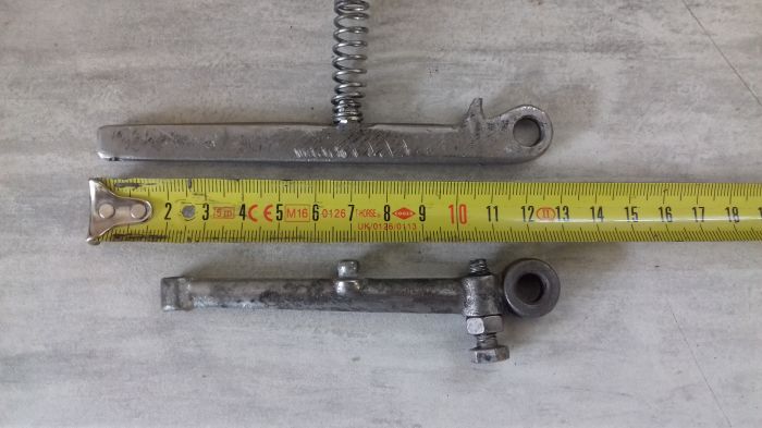

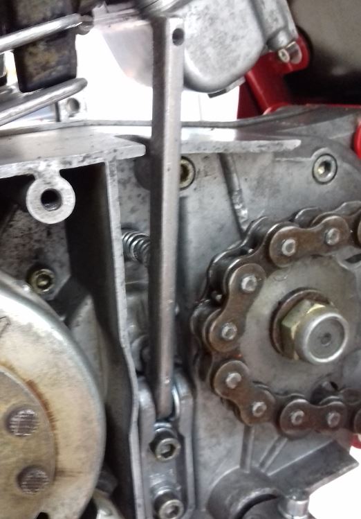

Posté le 07-08-2018, à 19:41
Coucou.

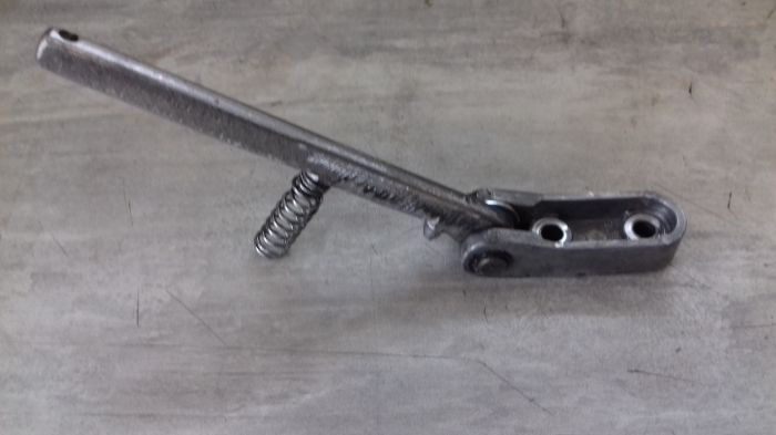

Je vous ai écouté  🤭  je suis allé "fouiner" dans différents topic... et j'ai retenue l'idée de la biellette ralongée (merci Bastien).
J'ai confectionné la dite biellette (+2cm),
Elle est à l'état brute, mais ça devrait le faire  🙂

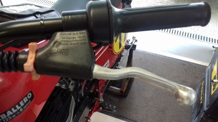

Et bien sur j'ai modifiée l'arrêt de gaine (+2cm itou).
Bon, il me restera à polir et à electrozinguer les 2 pièces, mais impatient d'essayer, je les ai remontées telles quelles...
..... et là j'avoue être content du résultat  👍  👍  👍  👍
Certe il faut encore de la poigne mais c'est le jour et la nuit.
J'ai aussi remis un levier Magura "long", mais il est plutôt bof... si quelqu'un en a un, je suis preneur.
