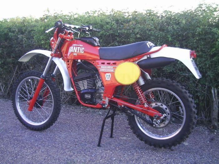

J'aimerai et je ferai le maximum pour que ça ressemble à ça ;

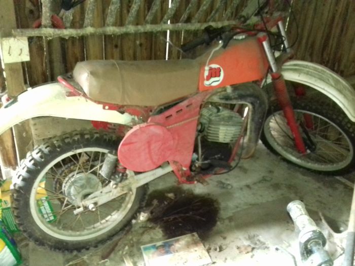

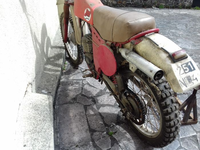

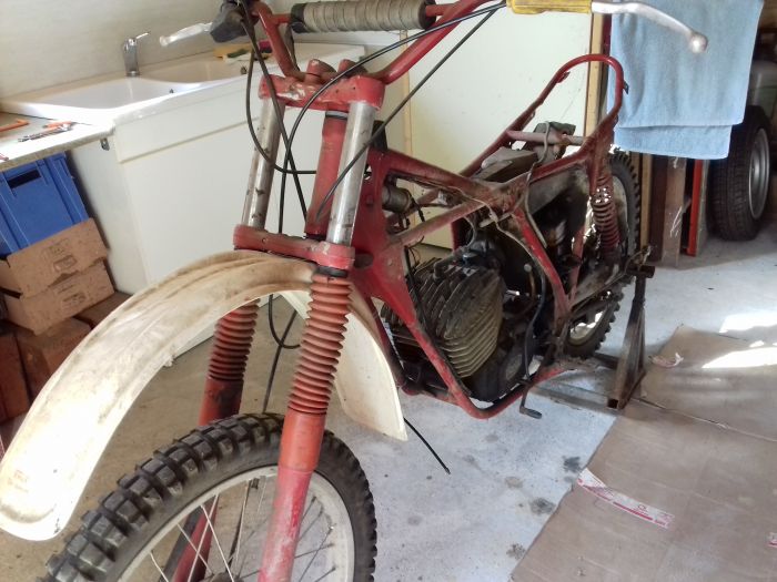

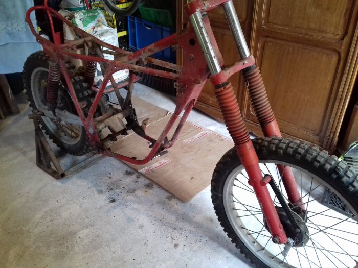

Tu te souviens de son état ?
Faire revivre mon Fantic

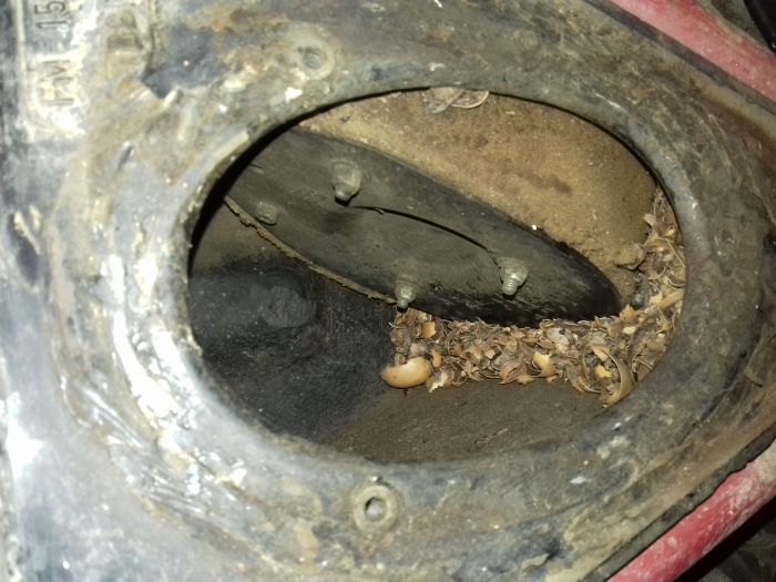

Le chantier était important vu d’état (même un loir avait élu domicile dans le boitier de filtre à air !!), c’était sale mais ça avait l’air complet coté mécanique. Il manquait seulement quelques pièces...

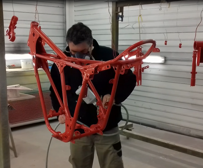

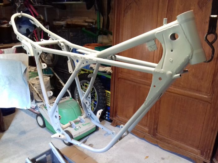

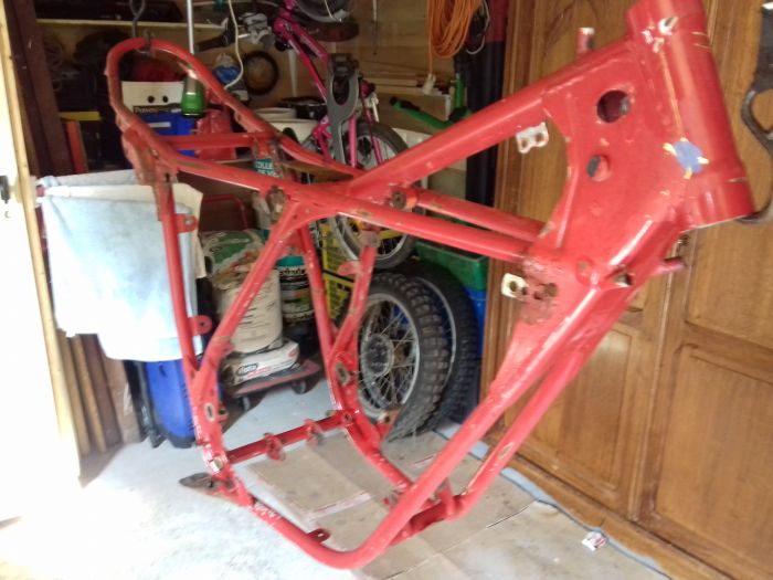

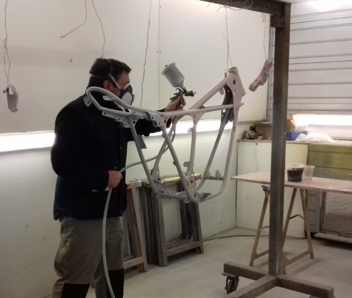

Mais depuis septembre j'ai "bossé" ;
Déshabillage, sablage et apprêt, 3 mois de travaux en dilettante…
J’ai préparé la fourche, les amortisseurs, le moteur, le carburateur, refais faire  la selle, les roues…

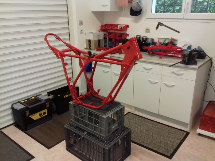

Le cadre est peint ; une couche d’apprêt (gris), une couche d’accrochage époxy (rosée  ❤️ ), deux couches d’époxy (RAL 3001). J’ai assuré l’apprêt, mais Franck a assuré comme un pro (qu’il est) pour l’époxy !
C’est du rouge 3001, pas du gris !!!
Prochaine étape le remontage.

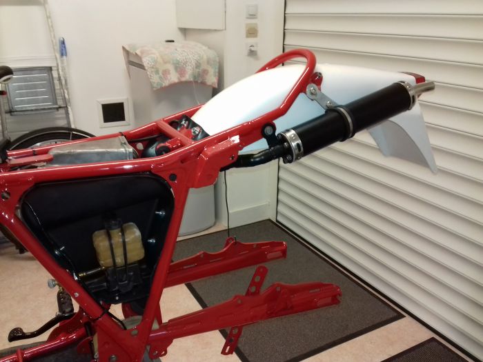

Le sabot est fait maison dans une tôle d'alu de 3mm.
J'ai "adapté" un silencieux trouvé sur le net.
Il parait que le feu stop est obligatoire (je n'ai pas vérifiée l'info), et comme le feu arrière du garde-boue UFO a déjà la double ampoule, du coup j'ai posé un contacteur.

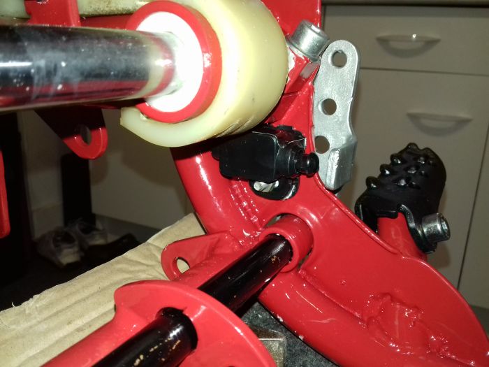

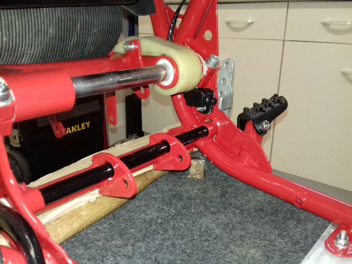

Autre "innovation" ; j'ai inséré l'axe de pédale de frein dans une gaine (cuivre de 16) sertie de chaque coté du cadre et mis 2 cônes en téflon pour rendre tout ça étanche. Quand j'ai démonté l'axe était attaqué par la corrosion, d'où l'idée de le protéger...

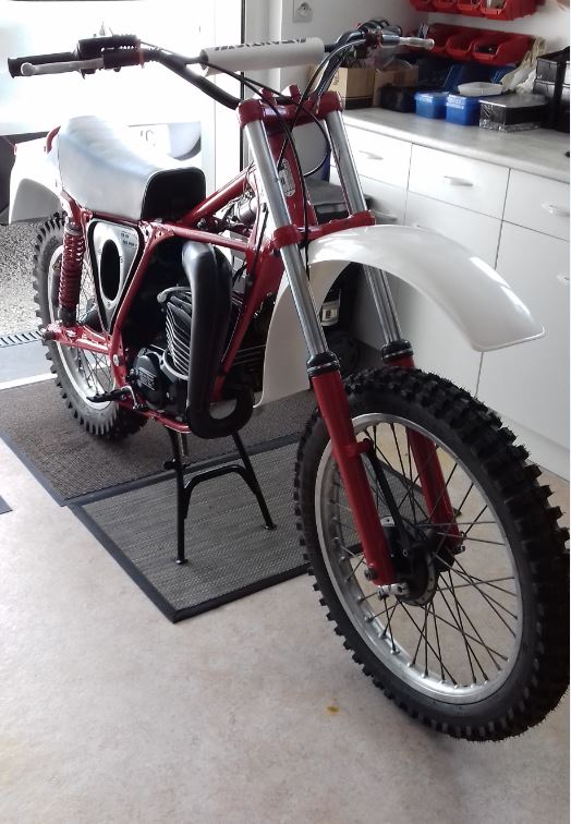

Voilà où j'en suis :

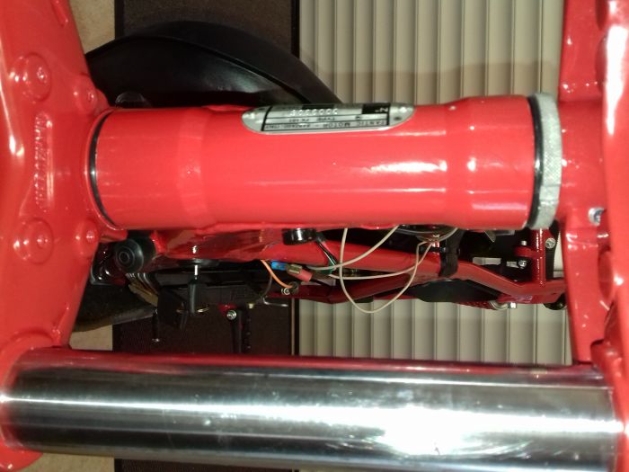

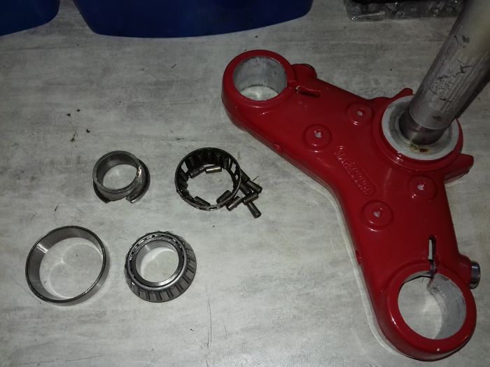

Ca fait des nuits que j’angoissais à l'idée d'avoir à changer les 2 roulements des tés de fourche.
J'avais commandé les 2 roulements et les 2 joints toriques chez 123.roulement, y'avait plus qu'a !
J'ai utilisé la méthode vue sur le forum, à savoir les couper avec la disqueuse, et bien c'est impeccable !
Une fois bien graissés et remontés les 2 tés sont pile poil en appui sur les joints toriques et la colonne pivote nickel. Quelle différence, avant le démontage on aurait dit qu'elle grognait à chaque mouvement.  :cry:

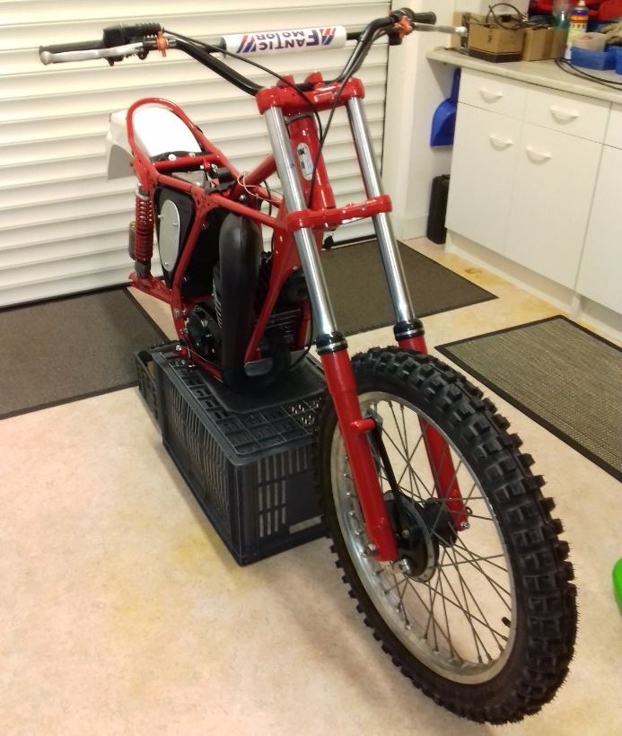

Bon voilà où j'en suis ce soir : Je rêvais du moment où je pourrai poser la mousse sur le guidon, ça change de mon isolant et mon scotch de plombier qui datait de 79  😂  😂  😂

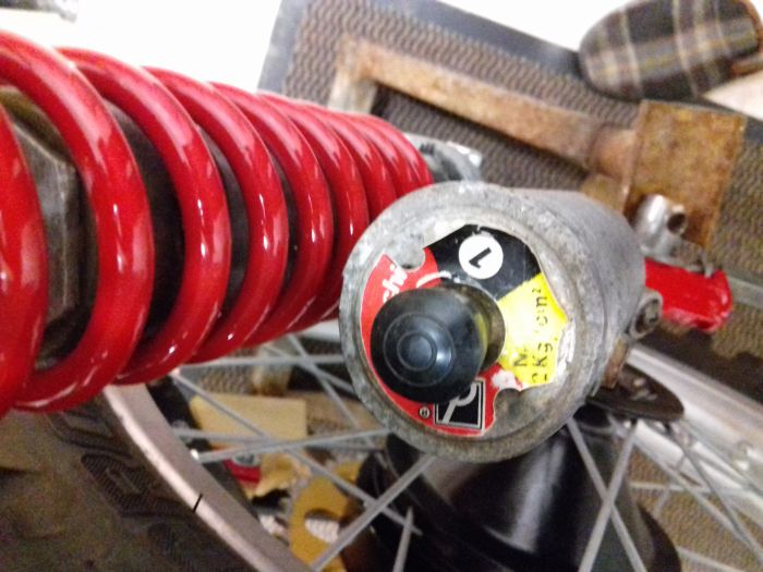

- Plus sérieusement, j'ai nettoyé et repeint les ressorts de mes amortisseurs Marzocchi (AG1 ?) mais pas encore refait... que me conseillez vous ; kit, adhésifs, adresse etc ?

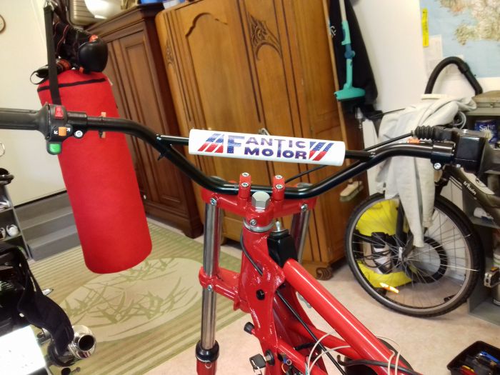

J'ai investi dans les câbles et gaines, c'est en cours de remontage.

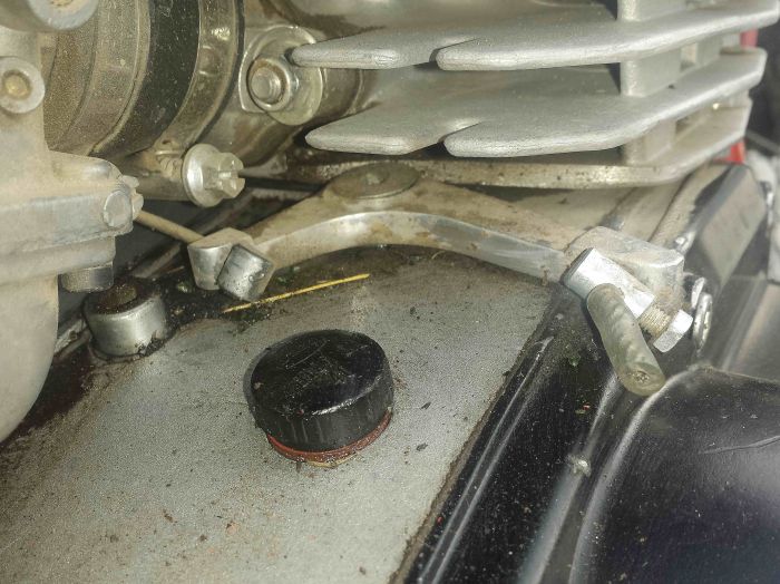

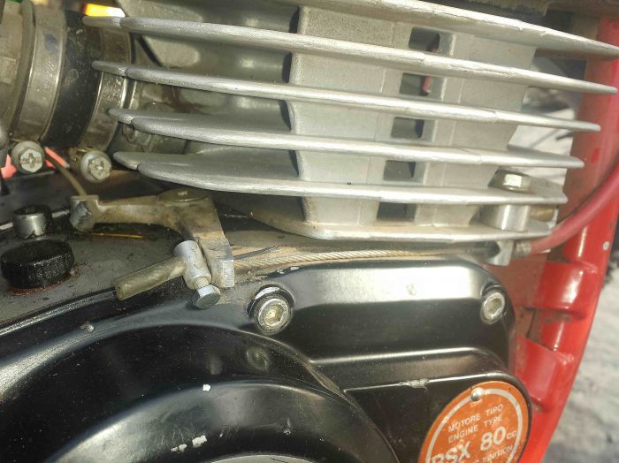

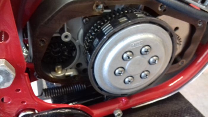

Mais le tracé du câble d'embrayage me pose problème... avez vous des idées pour éviter ce coude ? j'ai provisoirement posée une tresse, mais bon... ça me plait pas  🤬

- Et plus sérieusement, j'ai juste remonté (nettoyés et repeints)  les amortisseurs Marzocchi (AG2 ?) pour le fun, mais que me conseillez vous comme kit de réfection, comme adhésifs, adresse etc ?

Bonjour Pascal,
A propos du tracé de ton câble d'embrayage, attaches toi à mettre la gaine "en forme" au mieux pour éviter de se retrouver avec un "collet" dangereux pour la moto et le pilote dans certains passages...
Le problème dans ton cas est que ta tresse métallique de protection, certes très chouette, va littéralement usiner ton carter d'embrayage avec le frottement à la longue!
Même la gaine seule finit par entamer le carter! 🤬  🤬  🤬
Comme toi, j'ai mis une protection sur mon RC 79, mais moins agressive: un bout de durite de 10 mm de diam., emboitée sur la vis de tension du câble.
Franchement, pas de soucis depuis et pourtant, ma chignole a vu la boue et la poussière plus souvent qu'à sont tour!  😄  😄  😄
Mais ce n'est qu'une sujétion...
Pour le reste du boulot, ben...c'est du super beau boulot, Pascal! 👍
Chô! 😘

Pour les amortisseurs, ce sont ceux qui étaient dessus quand je l'ai acheté en 79.... ils font 345mm d'entraxe, c'est vrai quelle semble un peu "tassée"... vous me conseillez quoi ?

L'idée du renvoi d'angle pour l'embrayage avec un arrêt de câble sur le coin du cylindre est sympa, et si je faisais faire le virage sous un petit tube d'alu (6 ou 8mm), qu'en pensez vous ?
Ou bien la durite souple à la place de la tresse, comme vous me suggérez.
Il faut que l'idée mûrisse et ça devrait le faire... merci pour vos conseils.

C'est du 390mm d'entraxe d'origine. Tu trouveras les kits refection AG et stickers marzo chez suspensionzana.com  ;)
La plaque phare est rouge d'origine sur le 125.
Posté le 13-01-2018, à 18:43
Ah oui, tu n'as pas la fourche d'origine, les amortos en 345 sont peut etre en rapport.... 🤔
67 ans3434 messages 6767 images
Posté le 13-01-2018, à 19:22
Bonsoir Chris. merci pour ton éclairage.
Comme je l'avais "expliqué" dans ma présentation, en fait j'ai ce Fantic depuis 1979 et à l'époque c'était une "ruine" de RCks de 77 que j'avais déjà restaurée avec mes chiches moyens de l'époque... j'avais flashé alors sur le rouge Fantic à la mode en 79...
D'où la fourche et les Marzocchi en 345mm.
Tu me conseilles de les reconditionner avec le kit de chez suspensionzana ou de me mettre en quête de 390mm ?

Oh oui pardon, je n'ai pas pris la peine de remonter plus haut. Donc oublie les 390, ils seront trop longs. Il faut que ta moto est une ligne horizontale. Garde tes 345 en les remettant à neuf !

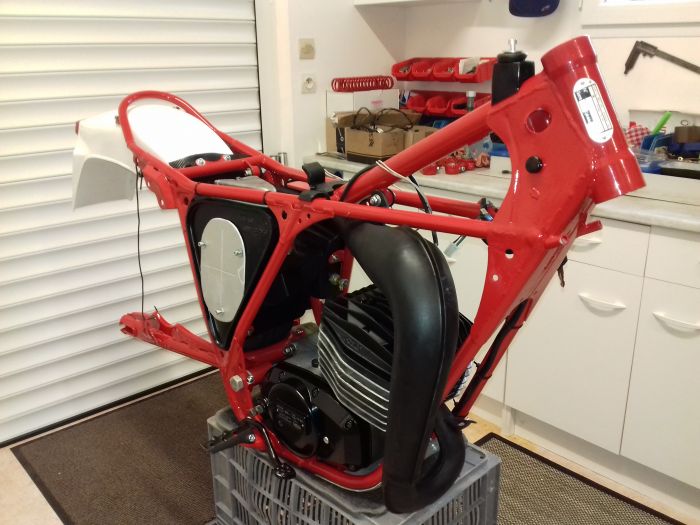

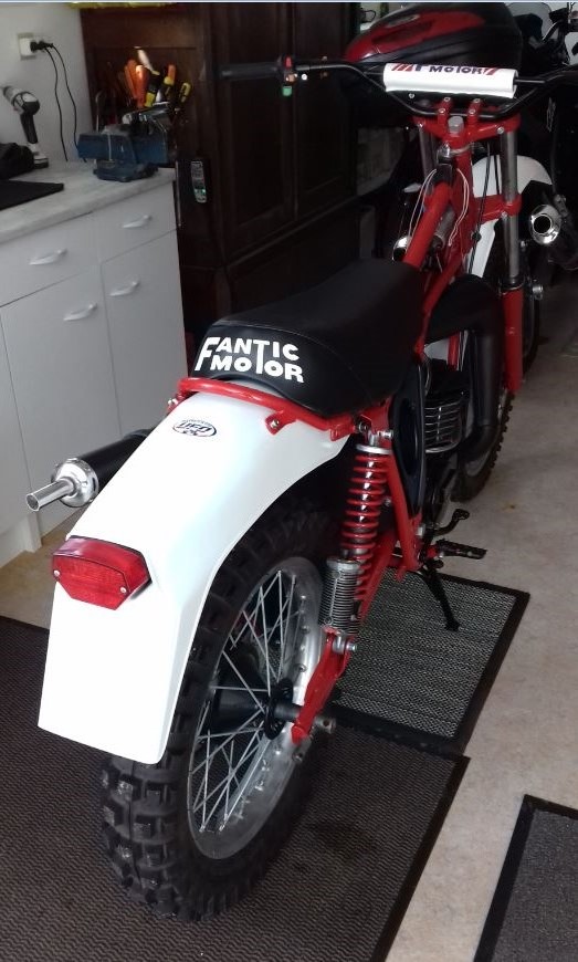

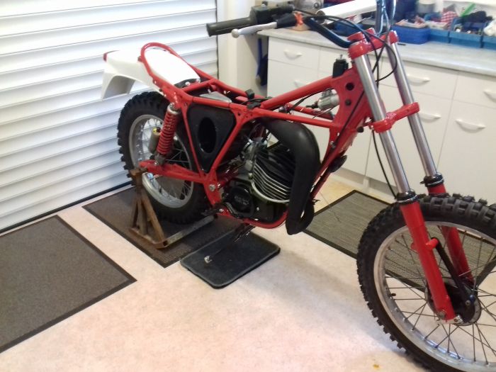

Je m'y remet doucement ; J'ai terminé l'adaptation et la fixation du pot et de la béquille.

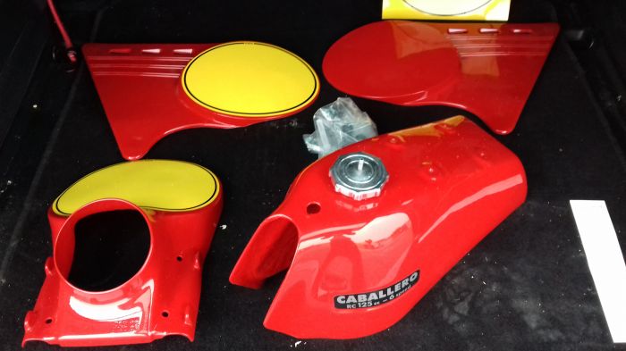

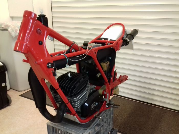

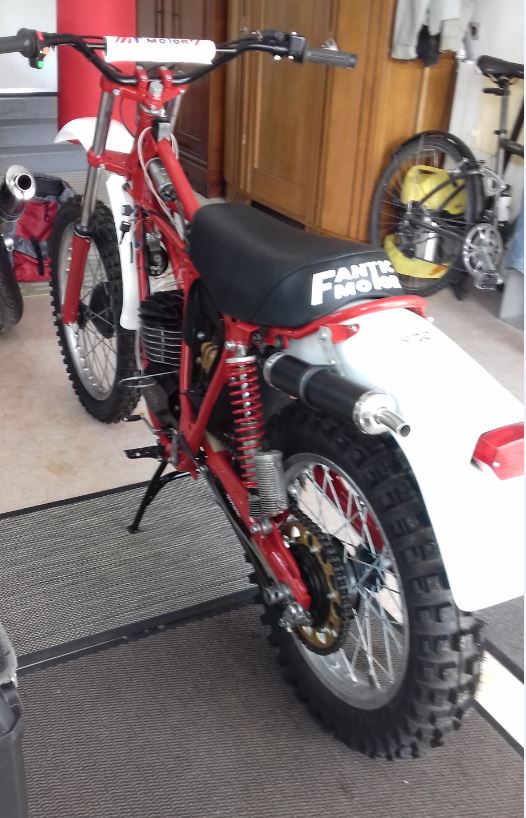

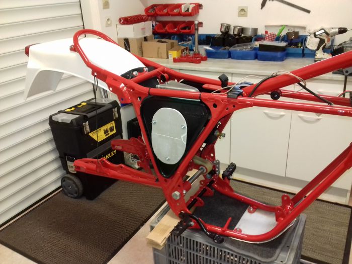

Et en attendant d’attaquer réservoir, caches latéraux et plaque-phare, j'ai posé la selle pour le fun, et surtout, je vais faire un peu d'elec.
Content de vous revoir...

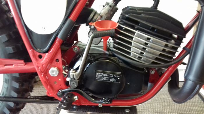

Allez, je m'y suis remis un petit peu  😄  😄  😄

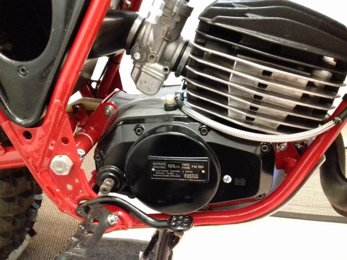

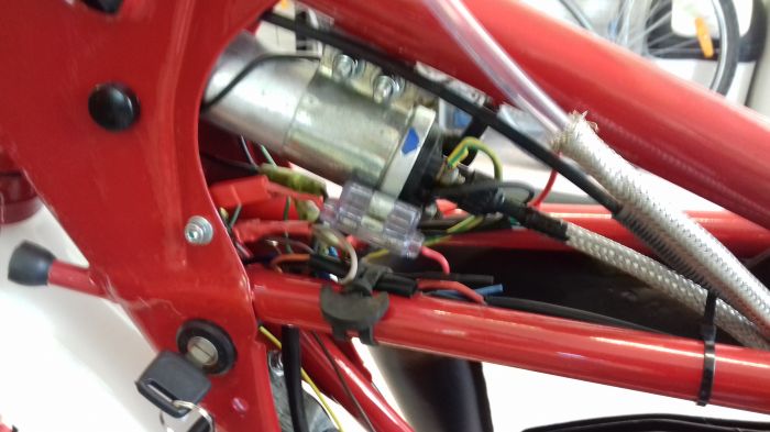

L'elec est presque terminée, j'ai posée une cellule redresseuse 6v  et un fusible (origine Yam DTMX) sur le circuit marron pour éviter de griller des ampoules (donnez moi votre avis).
Il me restera plus qu'à brancher le phare avant, ça fait un peu désordre... je vais tâcher de mettre tout ça sous gaine  👍  👍

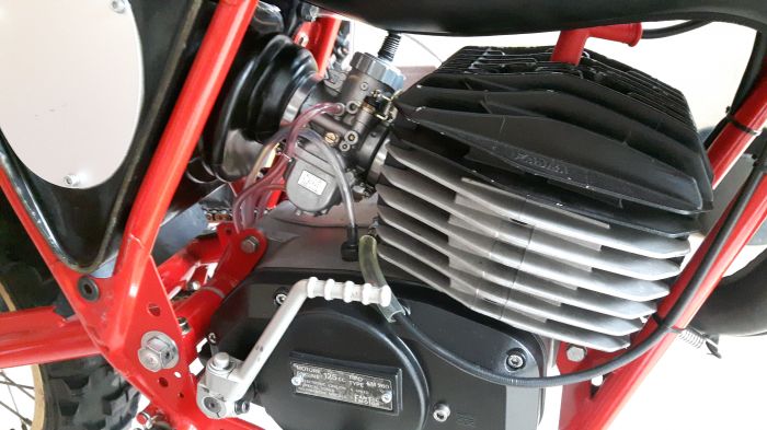

Le moteur est prêt :D  🤭  🤭

Pour info, en respectant la méthode "vis de niveau ouverte jusqu'à..." et bien j'ai mis 1,350l de motul 15W40
Voilà ; prochaine étape, je récupère caches, réservoir et plaque phare chez Franck et je ne serai plus très loin de l'entendre chanter...
J'angoisse  :cry:  :cry:  :cry:  :cry:  :cry:

Posté le 23-05-2018, à 17:38
Bravo,
Superbe boulot   😍  😍  😍  😍 ,
et un beau FANTIC tout neuf   👍  👍  👍
Met nous une vidéo du 1 er démarrage
Bye
ERIC

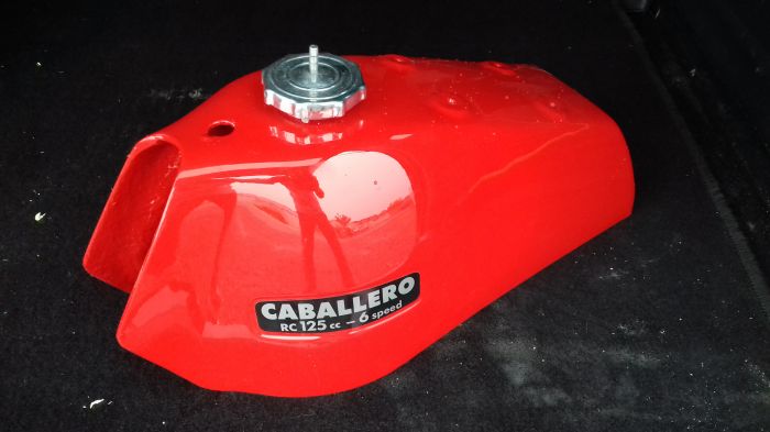

Bon, ben voilà, je suis allé récupérer mes pièces chez Franck... il me fait dire qu'on a bien pensé à vous tous ce matin  😂  😂  😂  😂
Ah, mince, je me suis trompé de fichier  🤬  🤬  🤬  🤬
Moto(s) : Fantic 125 RCks 1977, Yamaha 125 RDX 1976, Yamaha 1100 Bulldog 2005
Posté le 25-05-2018, à 17:17
C'est simple, on n'est pas loin du travail d'artiste...
Ça ne se voit pas comme ça, mais il a fait un taff de fou sur le réservoir ;  il a refait les ancrages de sacoches, repositionné le robinet, lustré le bouchon, et il a même posé le logo.
J'ai fait exprès de choisir ce logo en référence à "feu RCks" qu'était mon Fantic à l'origine...
Avis aux puristes, je fourni gratuitement ma photo, des fois qu'ils aient des velléités de brûler mon portrait 😡  😡  😡  😡
