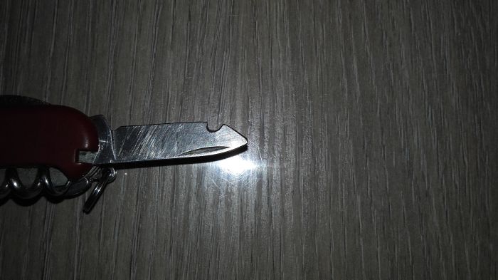

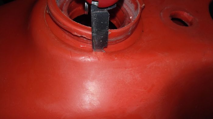

Posté le 12-02-2018, à 20:19
J ai trouver regarde la photo
La lame du couteau n est pas cassé , elle est dans le reservoir .........

Posté le 13-02-2018, à 23:04
Salut  jjg29,
pour réparer nos bons vieux réservoirs, quand les plaies ne sont pas béantes, tu peux essayer de les lisser avec un fer à souder.
Je l'ai fait (comme d'autres) et ça a bien marché.
