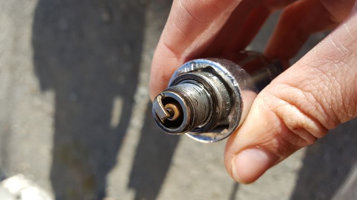

Posté le 22-10-2017, à 17:42
Salut à tous
Voilà a force de chercher à régler ma moto la bougie a griller j'en ai mis une d'une autre moto (meme indice thermique )pour essayer et elle tourne mieu  au ralenti  et est plus stable (jai une video) cependant quand je passe la première ou la seconde vitesse
La moto roule mais ne prend pas ces tours correctement elle monte puis d'un coup elle sature
Réglage toujours ou autre chose?
Je précise qu'avec cette bougie je n'ai plus besoin de laisser le starter elle tiens sans tenir ni accélérateur ni starter et démarre au premier coup de kick
Moto(s) : Fantic motor 125 trial tx 250
Posté le 24-10-2017, à 09:01
Ça fait 1peu sac de nœuds ton histoire,  et vu que a priori t'en as éliminé plusieurs pouvant être responsable du mauvais fonctionnement, d'après ce que j'ai compris les spys, segment, toute carburation.... C'est ça ??? Donc carbu, étanchéité moteur et compression OK, te reste le point de allumage, la propreté du pot et son silencieux sans calamine excessive,
Pi vu le prix d 1bougie, prends pas la culotte d occaze  de la voisine pour la proposer à ta compagne, mais achete 3bougies ngk, l indice préconisé et le chiffre au dessus +froid et celui de dessous +chaude, une des 3 devrait aller avec la morphologie usure réglages de ton moulin,
Sinon, amène ta mobylette chérie à 1mecano 2temps con pétant  qu'à les tempes grisonnantes et qui saura te la régler en 2coups de clé à mallette dans les règles du lard, pour quelques dollars !!!! Oh Yeeeee  😡
36 ans8080 messages 1717 images
Posté le 24-10-2017, à 18:53
Salut beubeugne Steph j'ai mis cette bougie juste pour voir la neuve arrive avec le filtre a air
En ce qui est des problèmes éliminé effectivement j'ai tout les joints neuf moteur ,carbu ,pipe d'admission,
Le pot n'est pas calaminé (enfin je pense pas je l'ai chauffer pour le nettoyer)

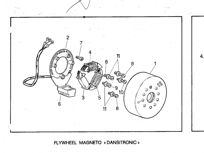

Posté le 27-10-2017, à 19:18
Bonjour,
J'ai reçu en début de semaine ma vis de richesse et les golfeurs neuf pour 125 mais sa ne change pas le problème
Un ami m'a prêter l'arrache volant nécessaire au démontage de ce dernier
J'ai cherché sur le forum en vain un réglage type pour ma moto mais ormis pour des 240 je ne trouve rien quelqu'un a  une solution
De plus moi dans mon allumage (Dansi origine?) J'ai 3 bobine alors que sur les rares photos que je trouve il n'y en a que 2 ?
Je peut faire des photos sur nécessaire

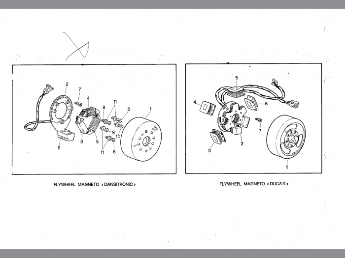

Posté le 27-10-2017, à 22:27
Salut, sur un schéma du système d’allumage il y a trois bobines (dansi)  ,sinon claquer une bougie ça arrive rien de grave tant qu’elles ne claquent pas les une après les autres sinon si tu n’as pas le part Iist par MP donne moi ton adresse mail je te l´enverai .
