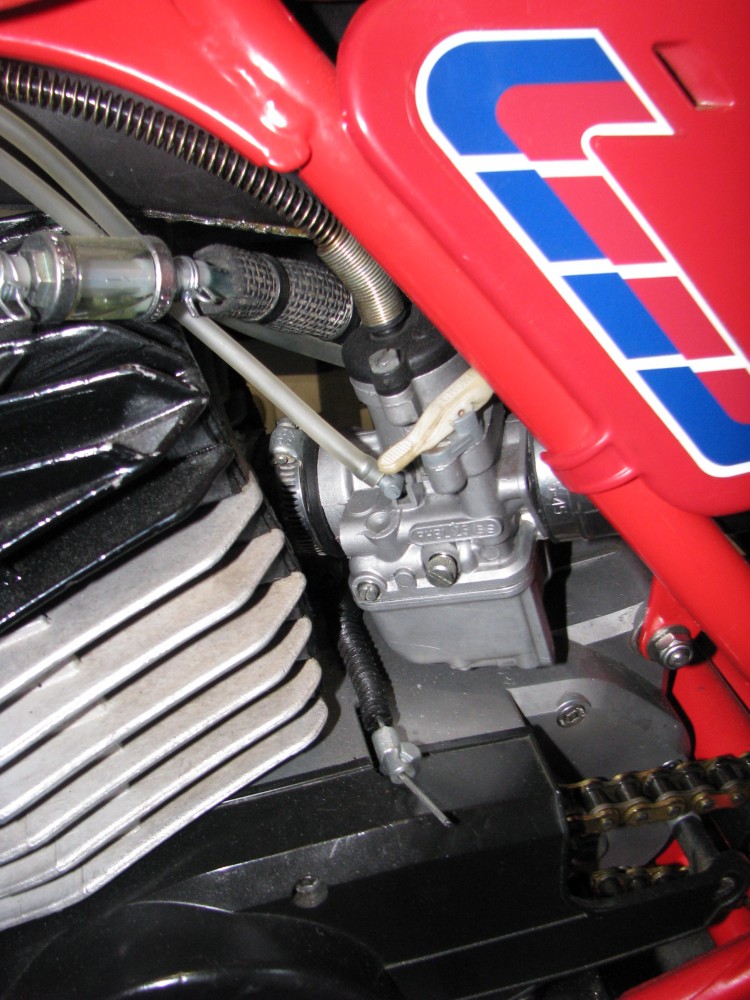

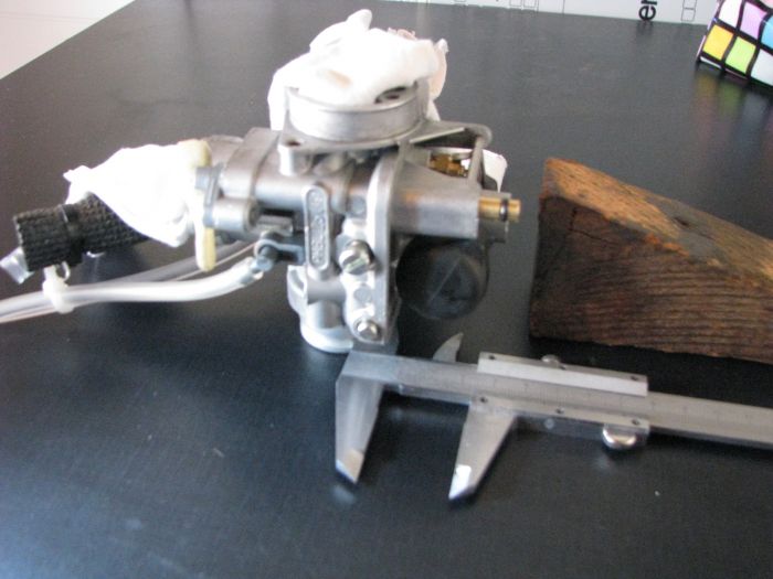

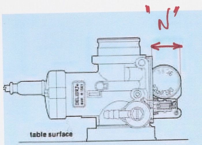

Depuis la remise en route de la moto et divers réglages, j’ai remarqué une petite perte d’essence au niveau du carburateur (moteur éteint, robinet ouvert). Après avoir parcouru différents sujets sur le net, cela pourrait provenir d’un mauvais réglage des flotteurs et de hauteur d’essence dans la cuve du carburateur.
En effet novice que je suis, j’ai quasiment refait à neuf le carbu. mais le réglage des flotteurs j’y suis passé à côté ! 🤬
Sur mon 200 j’ai un carburateur Delhorto PHBL 25 BS
Sur différents post on parle de mesurer la distance entre le haut de la cuve et la base des flotteurs pointeau en obturation et de jouer sur le petite languette métallique.
Alors ma question est la suivante connaissez vous cette distance sur ce modèle ? 🤔

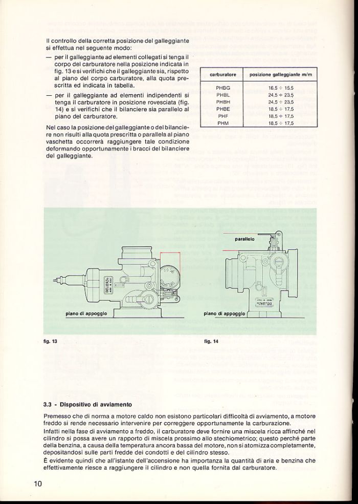

Posté le 12-05-2019, à 18:34
Salut Fred, à la maison j'ai les tableaux pour les diffèrent modèles…..
Là de tête je dirais 24 mm pour un PHBL   ;)

Posté le 13-05-2019, à 13:34
Histoire d'une restauration de fantic 200
Posté le 13-05-2019, à 22:58
Super document, j'en attendai pas autant, avec ça un petit réglage aux oignons et en prime je vais réviser l italien 😂
Merci encore,

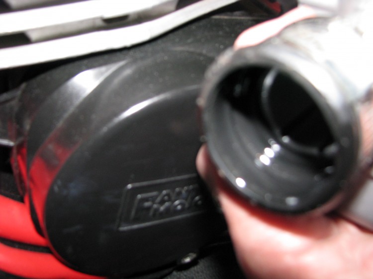

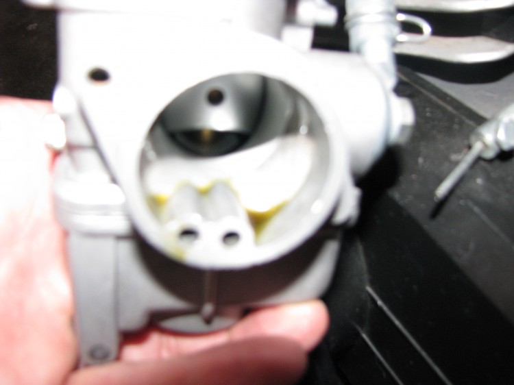

En congés et toujours en confinement, je me repenche donc sur mon 200. Depuis son redémarrage il n’a pas encore vraiment servi car j’ai toujours ce problème : souvent au point mort le moteur s’accélère tout seul et monte dans les tours furieusement ! 🤬
Le carburateur est réglé comme à l’origine, j’y avais tout changé à l’intérieur sauf le boisseau, les flotteurs et le starter. Après vérification, le boisseau ne reste pas coincé, Sur le net on parle de possible prise d’air, après l’avoir à nouveau démonté je pense changer le caoutchouc (d’origine) de liaison entre la pipe d’admission et le carburateur.
Pourriez vous me guider pour savoir d’où pourriez provenir cette prise d’air ?
Pensez vous que cela pourrait provenir aussi d’un mauvais réglage au niveau des flotteurs de cuve ?
J’ai pris  une photo du carburateur côté filtre à air, il se trouve qu’il y a pas mal dépôt essence/huile, et côté admission c’est pas mal gras aussi, est ce bien normal ? 🤔

Posté le 20-04-2020, à 19:06
je vois que tu as un filtre sur l'arrivée d'essence
Se remplit -il correctement une fois le robinet ouvert ?
Est-il monté dans le bon sens ?
ton moteur monte tout de suite dans les tours ou après quelques instant ?
je mets de côté le réglage carbu , à distance c'est pas facile , mais le symptôme décrit est une arrivée d'air importante  par manque de pétrole; c'est ce qui me vient à l'esprit
les petites durites sur le carb sont pour évacuer mélange gazeux et trop plein en mouvement  .... donc vers le bas  obligatoire  ;)
commence par ça
Posté le 20-04-2020, à 20:18
Merci pour cet avis,
Alors oui le nouveau filtre est monté dans le bon sens fléche indicatrice dessus, par contre non il n est jamais plein ! Étant donné que je l ai rajouté pour la restauration je vais essayé sans. Par contre pour les tuyaux des renifleurs je les ai remonté comme ils étaient depuis 30 ans que j ai la moto, mais je vais suivre ton conseil. Enfin pour le moteur il ne monte pas dessuite, mais souvent à chaud après une brève accélération au point mort .
Posté le 20-04-2020, à 23:22
Un boisseau usé,bouchon de réservoir non aéré..niveau de cuve / pointeau qui bloque..   spy Allumage, pipe fissurée, joint de pipe..et.ou ...mauvais réglage de ta richesse..
Je commencerai par la richesse..règle la bien..ensuite un pinceau avec de l huile...moteur allumé, et qui s'accélère..passe le pinceau avec de l'huile partout autour de la pipe et emmanchement..si le régime descend, le problème est Pzr la.. Puis spy usé côté Allumage...faut démonter et mettre de la graisse autour du spy, remonter et voir si ça monte en régime...
Je pense que t'as peut-être un cumul de boisseau usé + richesse trop pauvre, et peut-être une légère prise d'air au niveau pipe..
Prends les avis de chacun..Une  panne c'est souvent balaud..  😳

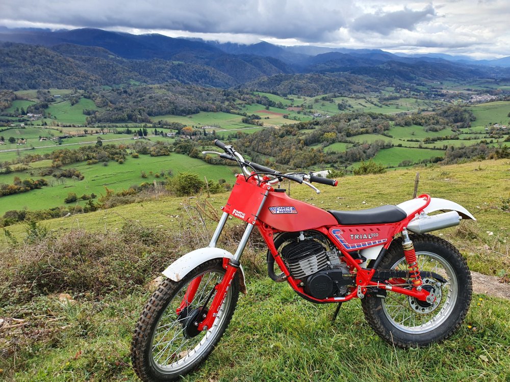

Après deux ans de restauration , et quelque confinement plus tard … voilà enfin la véritable sortie du 200 de retour dans ses Pyrénées ariégeoises.

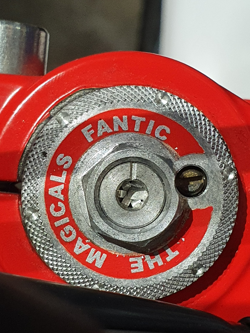

Le confinement aidant, j’ai monté le Kit progressif complet Magical pour la fourche, avec les bouchons Fantic pour le fun. J’avoue ,modeste amateur que je suis, je vois la différence et je ne regrette pas l’investissement.

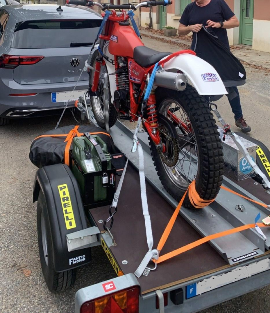

Pour ceux qui ont suivi mon histoire depuis le début , j’avais du démonter la moto et la ranger dans mon Cmax pour la déplacer sur son lieu de jouvence … et bien fini, j’ai trouvé une remorque d’occasion  que j’ai un peu amélioré. Nickel à quand les prochains FANTICS days … 🤔  je pourrais venir cette fois ci avec la moto.

Bon voilà le plus dur est passé, le new 200 a connu ses premières traces de boue, à part une fuite au niveau du filetage du robinet d’essence , vite résolu avec de la LOCTITE, les premiers essais grandeur nature sont concluants. Seul le frein arrière, malgré des mâchoires neuves reste inopérant. Il va falloir redémonter tout ça une fois rentré.

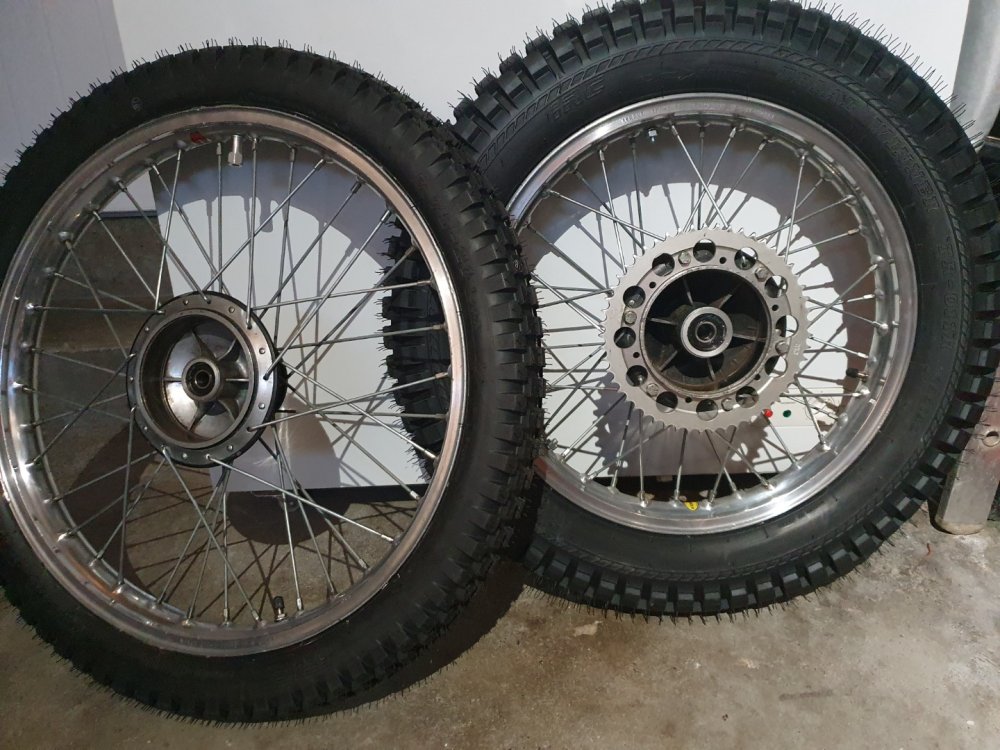

Alors l’histoire est finie ? Que nenni cet hiver reste à s’occuper des pneus (Michelin trial compétition X1 de 30 ans !)  ils ont fait leur temps … et des rayons.
A très bientôt

De retour de chez BDI, voilà les rayons retendus, fond de jante, chambre à air et cripsters changés et des pneus IRC pour la touche finale .
Aller, je peux dire maintenant qu’au ressort ou boulon près mon 200 et aussi neuf qu’à sa sortie de l’usine en 1981….
Merci à vous tous pour votre soutien et aide précieuse  😍 dans ma première aventure mécanique.
