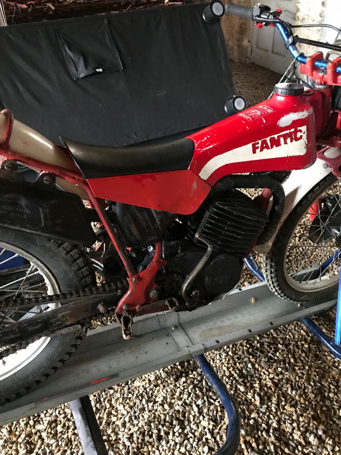

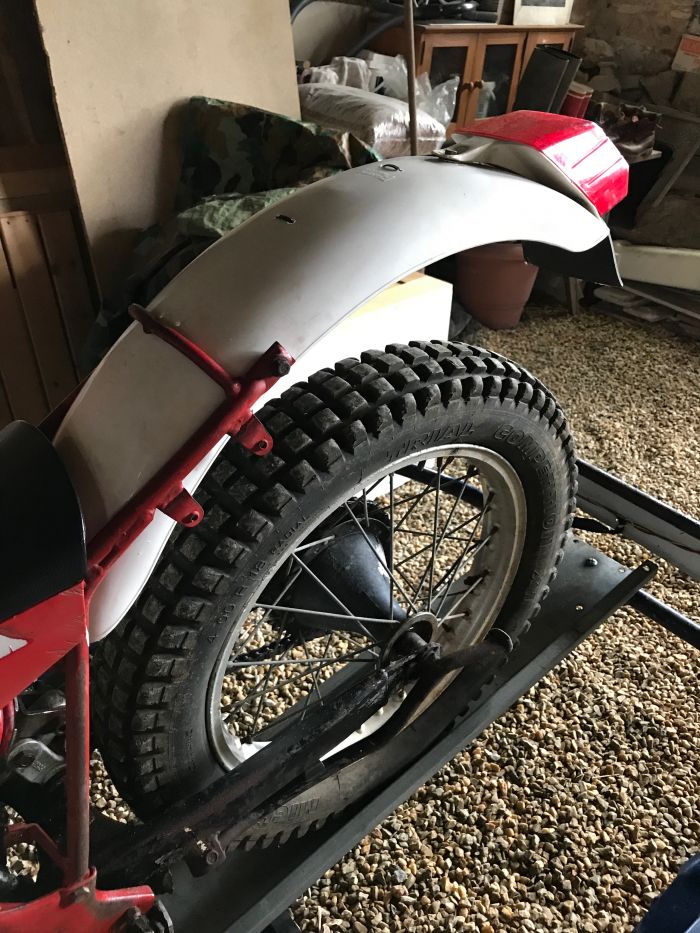

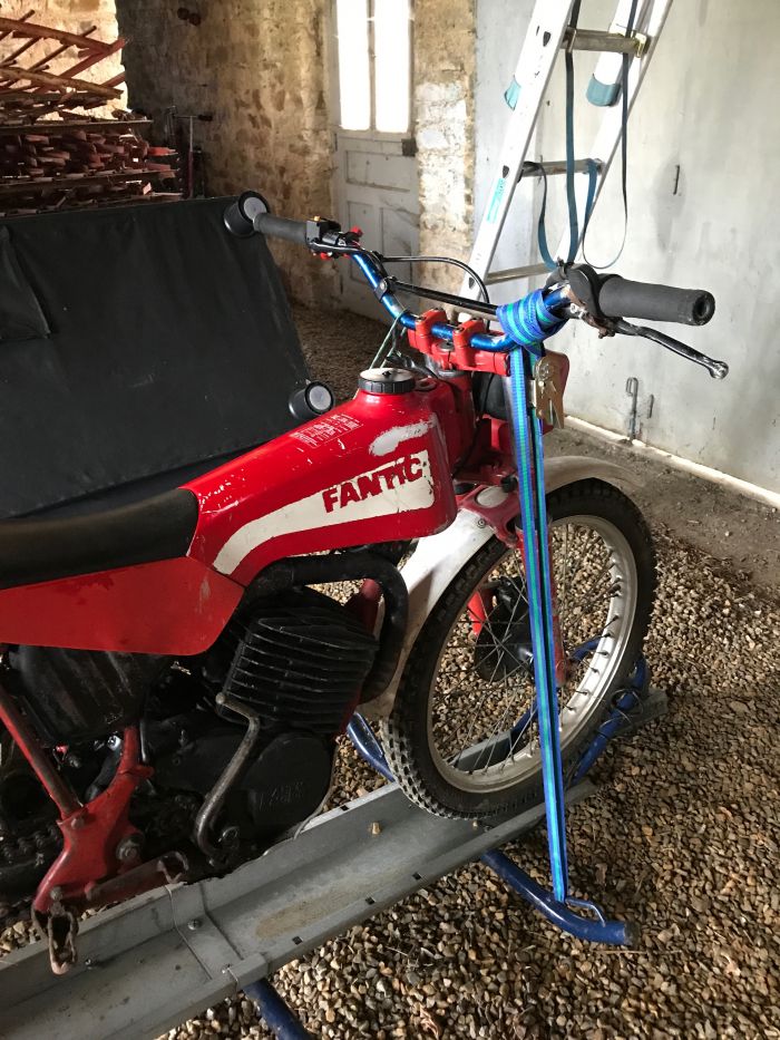

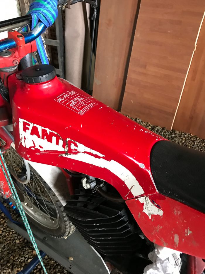

J'ai changé les photos du premier post car j'avais tout mis de travers et en voilà d'autres ci-dessous pour des avis complémentaires.
A+ et merci à tous.

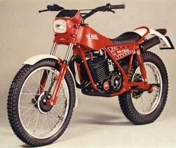

Bizard le FM450 c'est la fantic 240, avec 2 amortisseurs !  🤬
Un nouveau !
Posté le 19-04-2017, à 15:09
Bienvenue PLR  🙂
Dans un premier temps, contrôle si ta carte grise correspond à ta moto en comparant le numéro de série sur la moto et sur la CG.
FM403 désigne un moteur de 239.4cc en France.
FM450 correspond à une moto de 212cc.
Je suppose que tu as acheté une Fantic 241 (212cc) dont le moteur a été remplacé par celui du 301 (239.4cc). Les partie-cycle étant rigoureusement les mêmes sur les 2 motos.
(Electric, le type FM450 ne se limite pas à la 240pro tout comme le FM403 pour le 300 ;) )

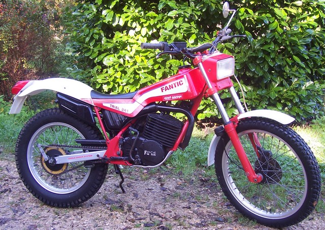

Ma 241 de 1986 FM450

Ma moto ressemble en effet étrangement à la tienne (qui est plus propre tout en restant dans le style).

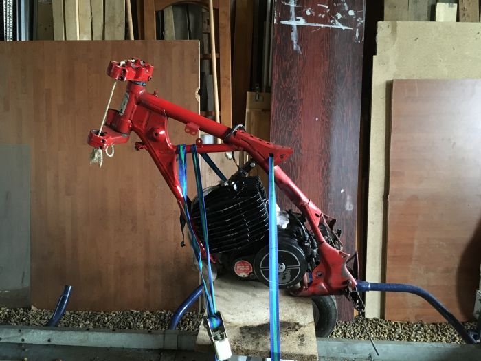

Bon ça y est me revoilà...un an sans avoir touché à cette moto...je l'ai même remise sur LBC cédant à la paresse  smiley09. Mais durant les dernières vacances, un sursaut de courage m'a animé et surtout la ferme intention de la remettre en route tellement qu'elle est racée cette ancienne.
Dans le papier cadeau :

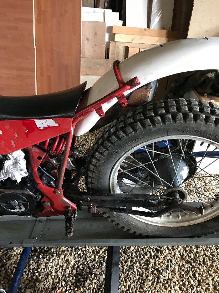

Sans papier cadeau :

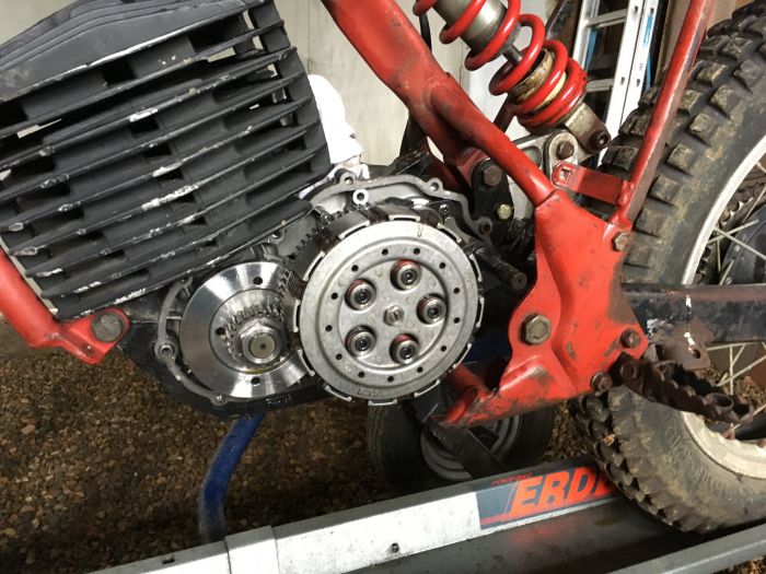

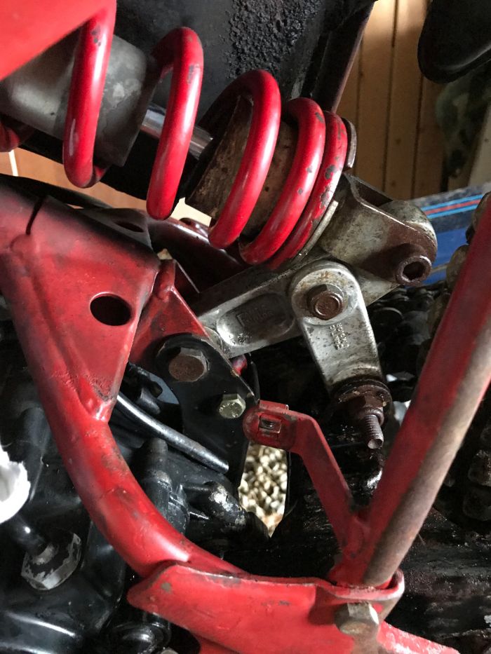

Donc j'ai entrepris le démontage. Je vais laisser le moteur dans le cadre car je n'envisage pas de tout repeindre mais juste le BO qui est trop sale.
J'ai plutôt de bonnes surprises : boite très propre, j'ai nettoyé les disques.

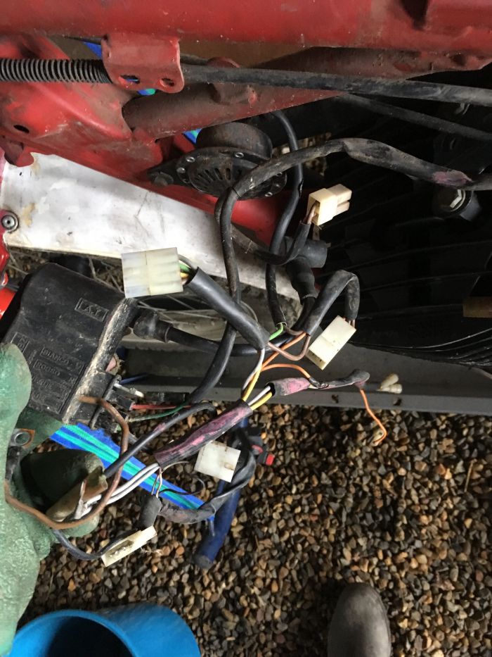

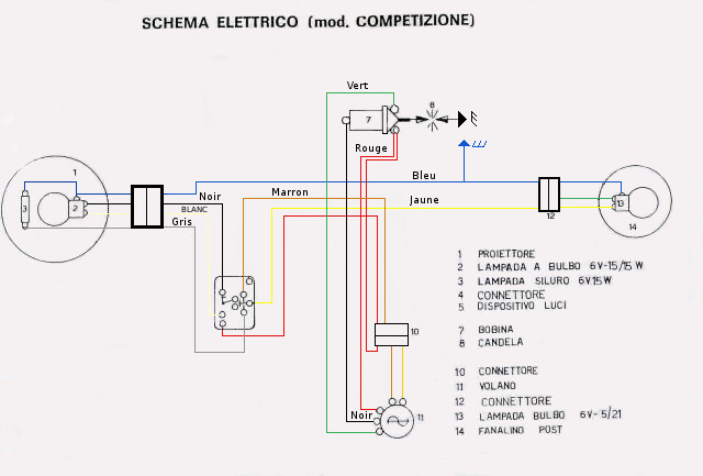

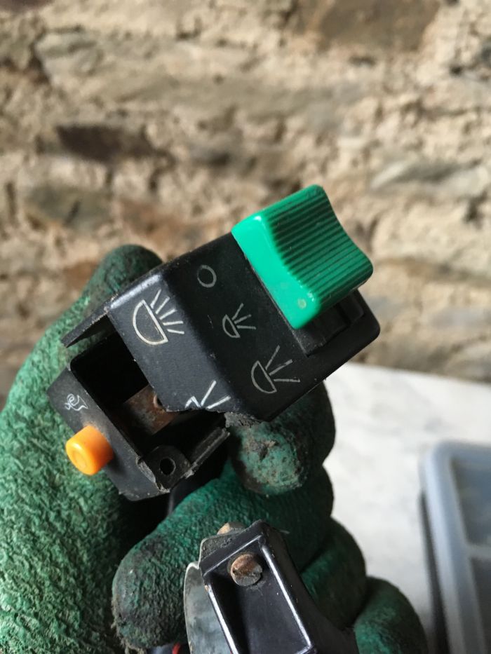

J'ai démonté le faisceau plutôt en bon état aussi mais il faut que je retrouve le schéma car celui que j'ai (ci dessous) ne comporte pas la diode redresseuse et je dois trouver un commodo standard car le mien a fait de la zone... 🙄.
Quelqu'un a t-il le schéma origine (j'ai noté que ma diode est dans le phare avant).

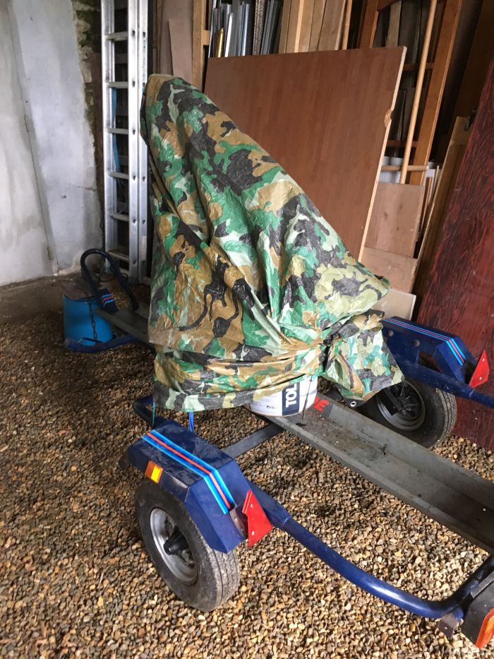

Bon alors je précise que mon souci c'est que je suis remonté avec une partie des pièces de la moto car pas la place de la stocker chez moi. J'ai donc emporté ce que je compte réparer pour remonter ça l'été prochain !
Merci de vos conseils et aussi merci à qui aurait un schéma électrique propre !
