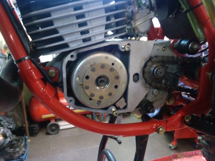

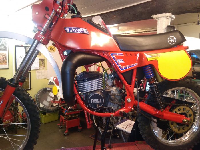

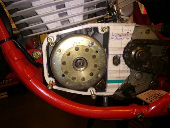

un pensionnaire de plus  🙂 j'ai refait le moteur comme neuf et après un bon rodage , reste a faire les réglages de l'allumage et de la carb  🙂 très belle restauration de la partie cycle par son propriétaire  👍

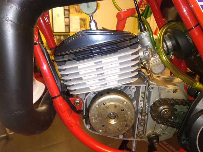

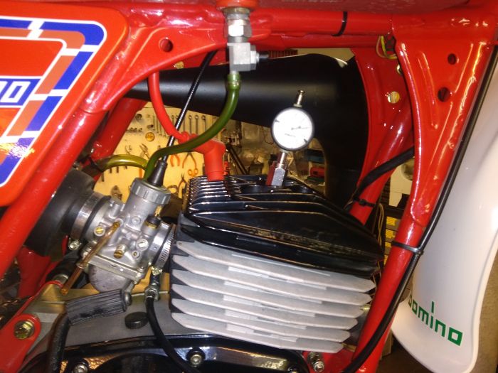

on commence par un bon contrôle du point d'avance  😎

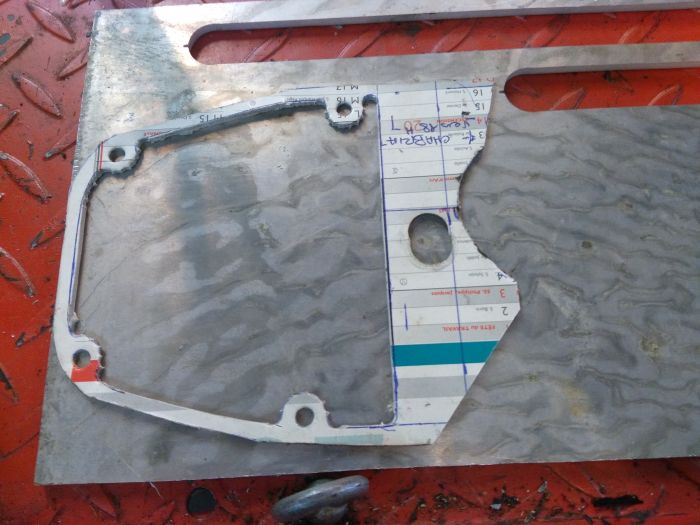

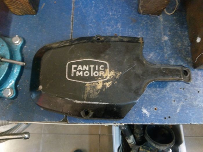

j'en profite pour faire une protection du carter en cas de saut de chaîne en alu de 5mm découpe laser  😉

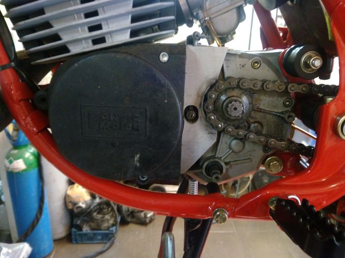

LE PROTO de protection de saut de chaîne est presque fini (reste le détourage du psb ) ; il se monte aussi bien sur les 80 que sur les 125 rcks ou brisso  🙂
si ça va bien je pense faire une petite série  😎

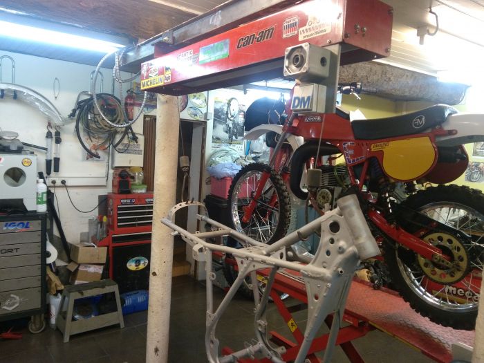

j'ai récupéré cette semaine un élévateur Electrique qui va bien m'aider a remonter les partie cycles

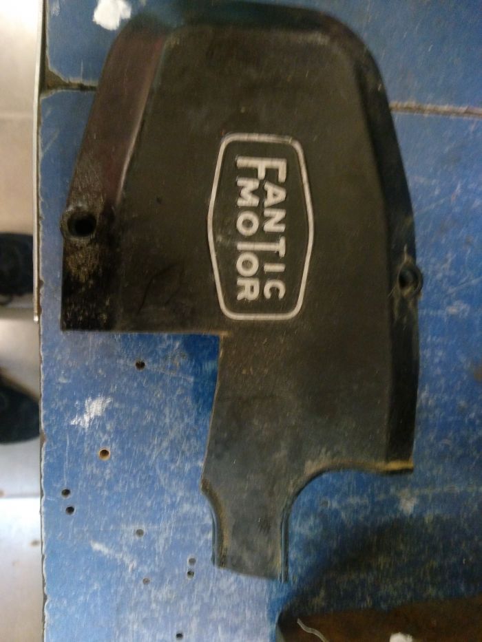

ben si tu as un carter d'origine de 125 de 79 pas coupé , c'est bon mais comme beaucoup de carter on été coupés ( la mode a l'époque ) ça faisait USINE  🙂
Pour ceux la , ça passe encore  🙂

Je met une photo de la protection avec un carter de brisso coupé  🙂
