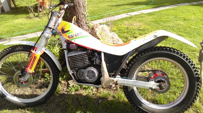

nouvel acquéreur d une fantic 247 de 1990  qui ma était donner par une amie qui avais cette moto dans son garage qui trainait depuis des lustres
je ne connais pas du tout cette marque mais je vais m y intéressé de plus prés   😂 du fait que je vais la restaurer elle démarre mais il y a un problème niveau embrayage

Bienvenue sur le forum Seb, une photo de la belle .
Sergio
53 ans1111 messages 66 images
Posté le 06-04-2017, à 11:51
merci oui j ai une photo  😂
fantic 247

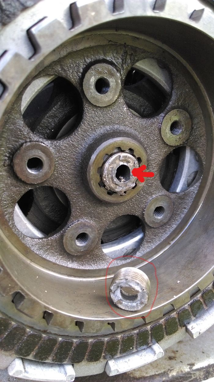

de retour ce matin j était sur ma machine pour préparer la remise en place de la tige et la bille, mais la gros problème je voix que le boue de l axe de embrayage est casse
fantic 247
que faire  🤬 🤔  🤔  🤔
es ce que je peux soude le boue et le tarauder ??
ou je démonte le bas moteur pour mettre un axe neuf sachant que je suis pas le top de la mécanique je le ferais faire

Bin. La c'est mort ,il n'y aurait pas eu une utilisation de la clef à chocs par hasard??? 😡
Première fois qu je vois cela ...
Il te reste plus qu'à trouver un moulin ,et le jeter dans le cadre si tu n'es pas un peu chirurgien mécano...

je n ai pas de clé a choc c était comme ça quand j ai eu la moto  :cry:  :cry:  :cry:
je suis dégouté comme tu dis il me reste plus cas trouve un bas moteur j ai déposé une annonce sur le forum
