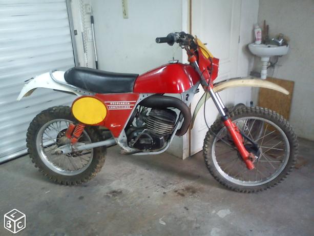

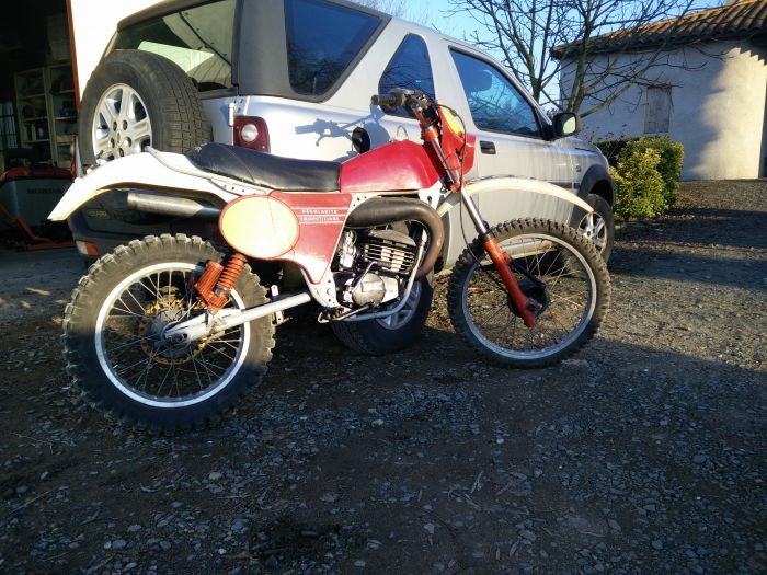

ben voilà une nouvelle aventure qui commence avec l'arrivée de la belle dans sa nouvelle maison.
restauration tx 150 1978 évolution
62 ans6868 messages 1212 images
Posté le 19-01-2017, à 12:32
première étape:
remise en état du carbu j'aimerais lui changer les joints!
où puis je les trouver ?

Je reconnais bien cette moto, qui était encore sur le bon coin, la semaine dernière.
Beau modèle, très complet, à un prix raisonnable. Tu as fait un bel achat.  👍

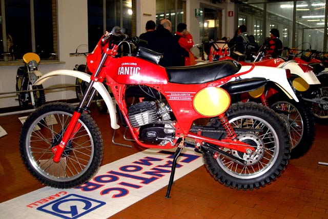

C’est un RC1978, deuxième production, sachant que sur ce modèle, avec bras oscillant droit, il y a eu 4 versions différentes :
125 RC 1978, 1ére version
Cadre gris, selle rouge, cache court, boucle arrière du cadre pour recevoir un garde boue de type Preston
125 RC 1978, 2ème version (la tienne)
Cadre gris, selle noir, cache long, boucle arrière du cadre pour recevoir un garde boue de type Preston
125 RC 1978, 3ème version
Cadre rouge, selle noir, cache long, boucle arrière du cadre pour recevoir un garde boue de type Preston
125 RC 1978, 4ème version
Cadre rouge, selle noir, cache long, nouvelle boucle arrière du cadre pour recevoir le nouveau garde boue arrière Fantic
Pour les pièces à changer sur ton DellOrto, contact SWM Europa www.swmeuropa.com/dellorto        ils sont fiables, sérieux et ont pratiquement tout en stock.
Attention, sur les carburateurs DellOrto de cette époque, certaines pièces s’usent très vites et sont à changer régulièrement.
    -Boisseau
    -aiguille
    -puit d’aiguille
Pour info, à l’époque, sur les motos de courses de la DIP, ces 3 pièces étaient changés toutes les deux courses.
Si l'état de ton carburateur en mérite la peine !!! Je te conseille de prendre aussi à neuf,  la pochette de joint, gicleur de ralenti et principal.

Posté le 19-01-2017, à 17:42
merci pour vos réponses !
vous semblez dire que j'ai bien fait de l'acheter question rapport qualité prix et ça me rassure sur mon acquisition .
cet après midi j'ai passé commande chez swm pour remettre à neuf mon carbu .
pièces commandées :
boisseau
pochette de joints
vis de ralenti
aiguille
puits d'aiguille
je pense qu'avec tout ça il devrait tourner comme il faut !
je pense aussi que la selle rouge remplacera à merveille la selle noir !

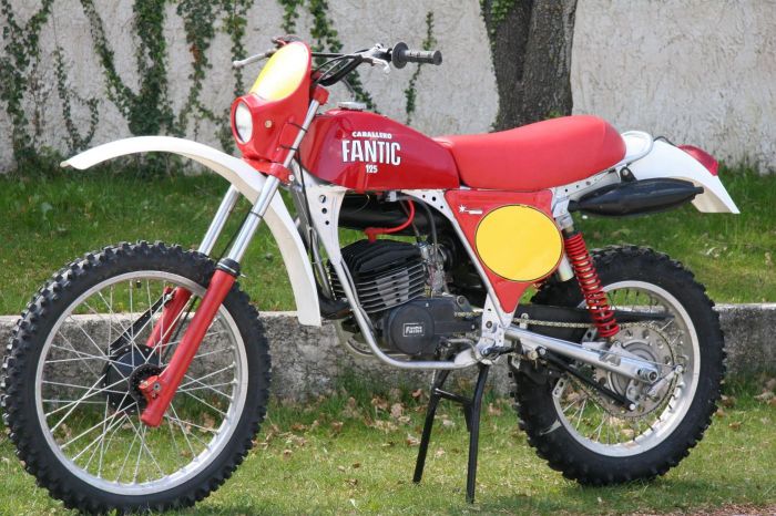

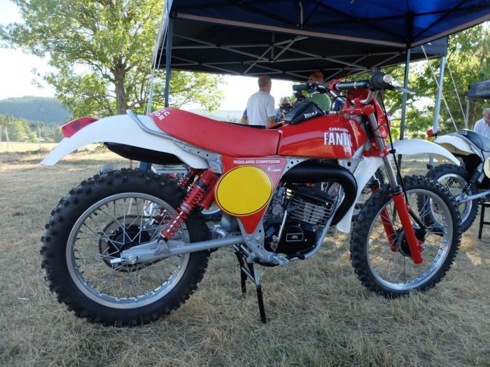

Hé bin, ça en fera 2 (ou 3 si Pilou la fait aussi) en France, soit ... 3 de plus qu'à l'époque  😂
Pour mémoire la beauté du sieur Théric :
Moto(s) : Fantic what else?
Posté le 22-01-2017, à 20:23
OK !!!! chris
je traine  🤬
elle sera aux FANTIC DAYS
promis
ça sera cool
mais tout le monde sera present ? 🤔 ............. 😡
suis sur qu on sera ......au moins trois  😎
A+ PILOU
Posté le 22-01-2017, à 20:48
cheuch a écrit :
bon ok!
puisque que la rareté fait la beauté elle sera équipée d'une selle rouge ainsi que de plaques courtes .
je compte refaire moi même la selle car je possède une machine industrielle. savez vous où trouver le simili de bonne couleur (rouge )
Faut avouer que c'est le plus beau look de toute cette série (78/80) !  ❤️

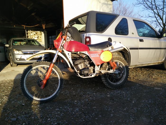

Vous oublié celle que j’ai fait pour Laure, première sortie l'année dernière, à Auroux 2016.
Préparation spéciale pour une fille, moto rabaissée, petits débattements, avec un moteur tout doux 😍  et toutes les préparations et modifications techniques du Doc.
La complète quoi !  👍
J'ai prévu de vous faire un post sur la restauration de cette moto  😉
