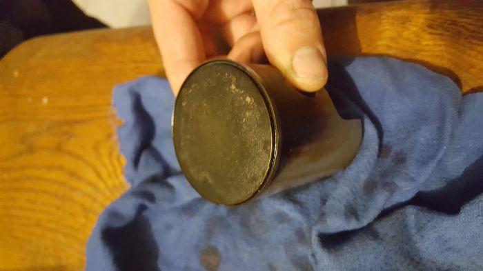

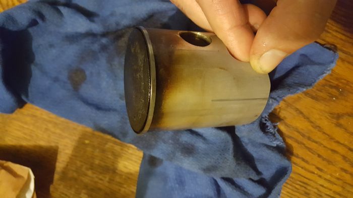

Bonjour bonjour,
Mon bas moteur étant réparé et maintenant opérationnel je me pose la question du haut moteur.
J'ai posté les photos de mon piston segment dans mon autre poste mais je vais les remettre ici.
je voudrais savoir si il vaut mieux mettre un coup de rodoir dans le cylindre et acheté piston et segment neuf ou si le segment neuf suffira
Sachant que je compte gardé la moto et la roulé pas la remettre au fond d'une remise et la ressortir dans 30 ans
Piston segment
Piston segment
D'avance merci pour vos réponse

Posté le 10-12-2016, à 11:53
Au delà de l'aspect esthétique, c'est surtout la métrologie qui va te dire si ce piston est bon ou pas
Après avoir trouvé qqun qui possède le matériel adéquat, il te faut mesurer le jeu, la conicité et l'ovalisation du cylindre et voir s'il sont dans les spécifications constructeur
Par ailleurs certains estiment que mettre un segment neuf et bien rond dans un cylindre ovale conduit à un résultat pire que le vieux segment qui s'est ovalisé en même temps que le cylindre...
