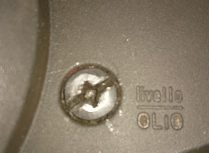

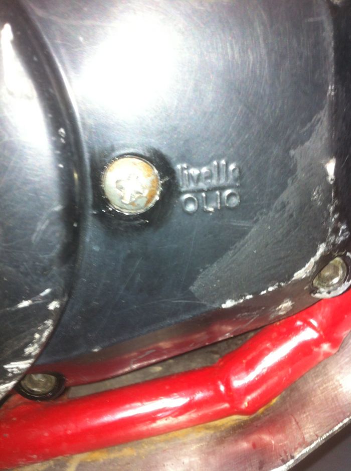

J'ai des petites bricoles à refaire sur ma Fantic. Voici mon premier soucis, la vis de niveau d'huile est grippé, la tête foiré, comment faire pour l'extraire.
Fantic 125tx250
Moto(s) : Fantic Tx250
652652 messages 228228 images
Posté le 23-11-2016, à 19:48
bonjour et bienvenu
1ère des choses : ne pas frapper !
style tournevis à frapper ou burin ...
j'en ai eu plusieurs dans les mains avec une casse à cet endroit
est-ce un tournevis EN BON ETAT et avec le bon profil accroche encore ?
si oui , chauffe au préalable le carter "loin" de la vis au décapeur thermique et essaye
le mieux avec un tournevis avec un 6 pas présent sur le corps pour t'aider d'une clef plate
sinon , démontage du carter après vidange ... et pince étau en état
Fantic 125tx250
après certains font ça moi je change  😀
Fantic 125tx250
si avec tout ça , tu n'y arrives pas : perçage au bon Ø et extracteur de vis

Un conseil: si ta tête de vis est bien malade, passe un tournevis à la meule et agit sur la petite fente de l'empreinte cruciforme!
Le tournevis devra être retaillé pour entrer légèrement en force.
Même comme te l'a dit Michel, surtout pas de marteau 🤬 !

Oui, chauffe du carter et tournevis à frapper avec le meilleur embout possible, en général ça vient s'il y a assez d'accroche. Sinon, démontage et action par l'arrière au gros foret après un avant trou dans la vis. Le foret devissera la vis, en général....

Pas le choix, j'ai utilisé un extracteur. Maintenant c'est good.

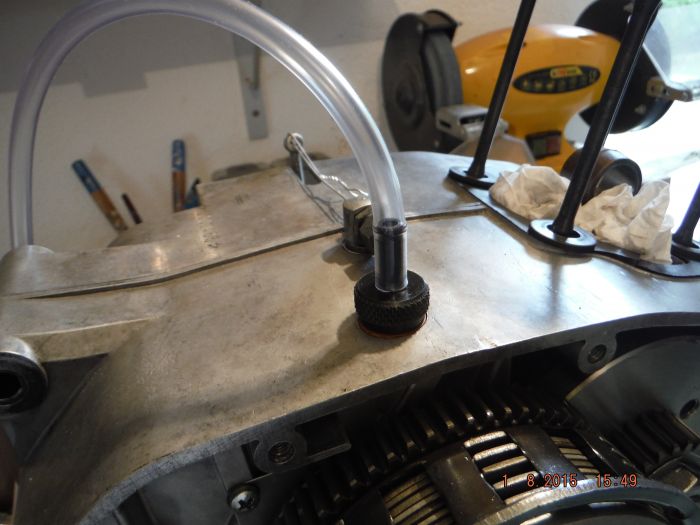

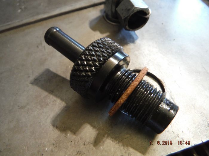

Gigi tu l'a trouvé où ton bouchon de remplissage avec evacuation?
Posté le 24-11-2016, à 14:52
Hello guy's!

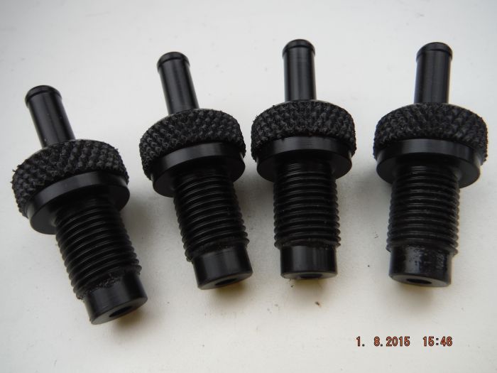

C'est une pièce de conception "maison", suite à un problème de surchauffe inopinée (ou pas...) l'été dernier.
Voir lien ci-dessous:
www.forumfantic.fr/viewtopic.php?id=645&p=3
Tu peux faire ou faire faire en DELRIN ou en alu, avec durite diam. 6 mm intérieur.

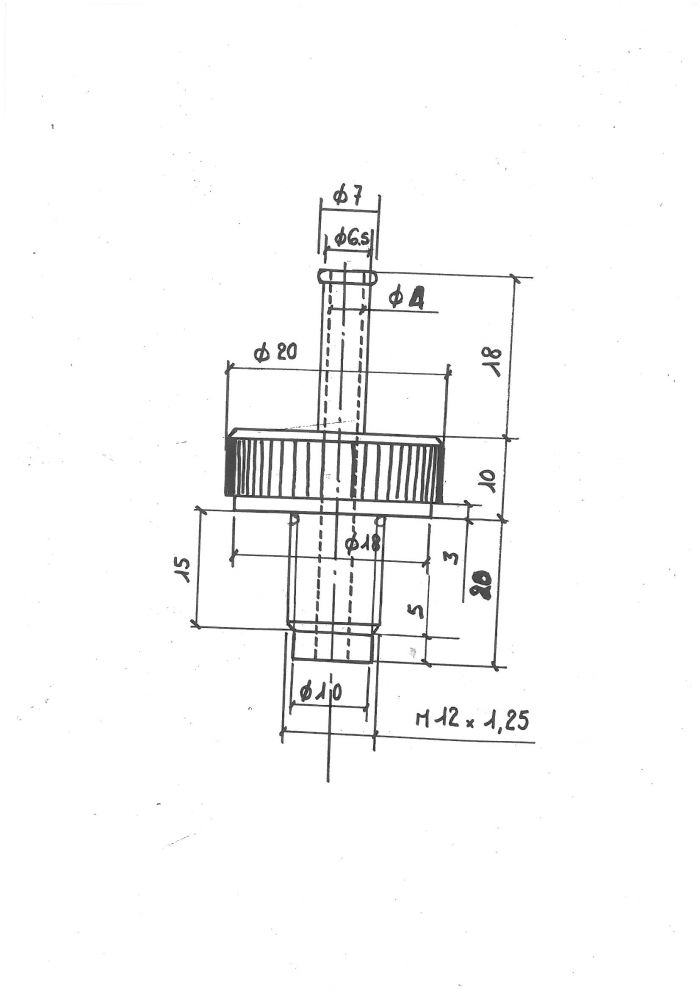

Voici le plan de fab., sachant que tu peux réduire sans risque la longueur intra-carter de 5 mm.
Fantic 125tx250
Ca marche et c'est opérant!

Tu vend tes bouchons fabrication maison? car je suis preneur
Posté le 24-11-2016, à 19:37
Désolé l'ami!
C'aurait été avec plaisir si je n'avais pas distribué une partie de mon stock à des relations (amicales 😘 ) du Club...
Le dernier en ma possession est monté sur ma bécane comme tu as pu le voir.
Sur la base de mon plan, tu peux t'en faire faire un très facilement, non?
Aller, chô! 😘

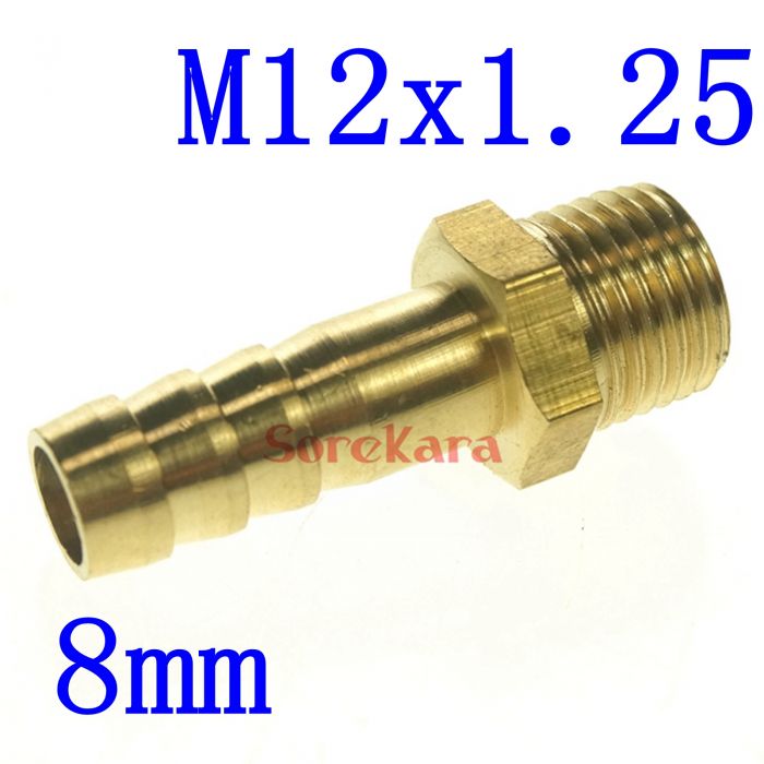

dommage, ce genre de choses (raccord hydrolique) c'est la même chose ou pas?
Fantic 125tx250
Fantic 125tx250
Hello!
Ben oui, c'est une très bonne idée ce raccord hydraulique! 👍
Tant que le diamètre et le pas du filetage (M12 x 1.25) sont les bons, tu peux envisager moult solutions mon ami!
Assures toi tout de même d'avoir une longueur de filetage de 10 à 15 mm minimum...
Quant à la tête hexagonale, reste à vérifier qu'elle obture suffisamment l'orifice de remplissage.
Si ce n'est pas le cas, tu peux rajouter la rondelle de 12 qui va bien, doublée d'un joint d'étanchéité en fibre.
Trouves toi une belle durite transparente de 9 x 6 et le tour sera joué!

Pas mal l'idée du bouchon gigi c'est pour évité les suppressions?
Moto(s) : Fantic motor 125 trial tx 250
Posté le 05-12-2016, à 10:31
Posté le 05-12-2016, à 10:37
Kevinmotard49 a écrit :
Salut, j'ai la même moto est il me semble avoir aperçu la tienne sur un site connu d'annonces.
Même s'il s'agit d'une réalisation "maison", je n'aurais certainement pas la prétention de revendiquer le concept!
Mais oui, il s'agit avant tout d'éviter toute surpression à l'intérieur du carter, le reniflard d'origine étant plus que limite... 🤬
Je doute que ce soit indispensable sur une trial, mais c'est quasi obligatoire sur une enduro!
Particulièrement avec ce réchauffement climatique qui n'est pas tendre avec nos pétochons d'un autre âge... 😉
Chô! 😘
