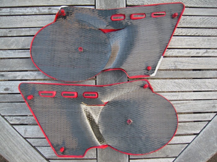

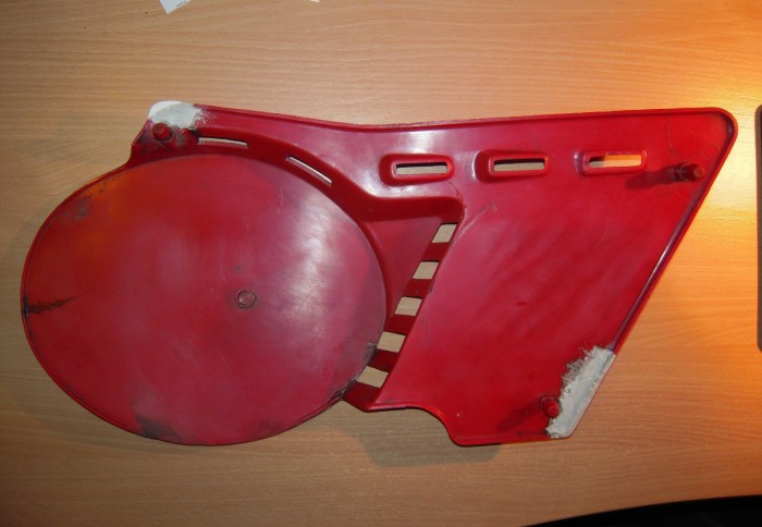

Bonjour,
Quand on a pas les bonnes adresses, ou tout simplement pas les moyens de remplacer des plaques latérales cassées, on a tous essayé des solutions de réparations?
Aujourd'hui, je vous propose la mienne, qui consiste à mettre  un tissu carbonne noyé dans un lit de résine époxy. Je l'avais déjà testé il y a quelques années sur les plaques de mon TX 190, et le résultat était très intéréssant. Certes, elles n'ont pas été mises à très rude épreuve depuis (hum !) mais on sent bien que ça reste plus solide qu'a l'origine.
Renforts tissus carbonne plaque Latérales Brissoni
La suite très vite ....
59 ans118118 messages 2929 images

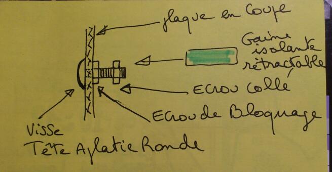

Oui très bon système D Comme demmer..., !quand une visse plastique de maintien de plaque est morte, mettre 1 visse noyé dans laraldite, recouvert d'une gaine electrique rétractable, ça le fait nickel. Et un coup de pinceau retoucheur en peinture côté plaque vue.

La suite de mon périple:
La suite ...

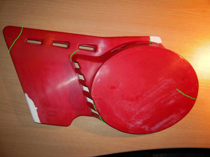

Posté le 02-03-2014, à 12:44
Bonjour, petite précision avant de continuer: en vert sur la photo, en plus de ce qui est visible en reconstitution avec une résine grise, toutes les zones fissurées / cassées / recollées (colle cyanocrylate pour tout tenir en place dans un premier temps)

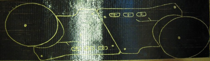

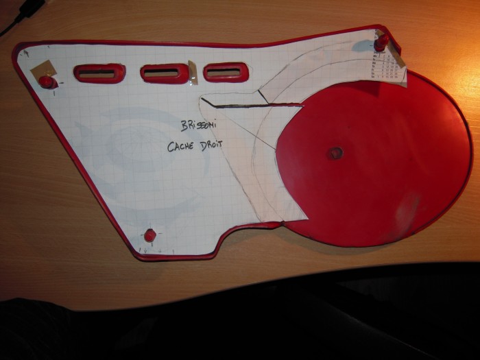

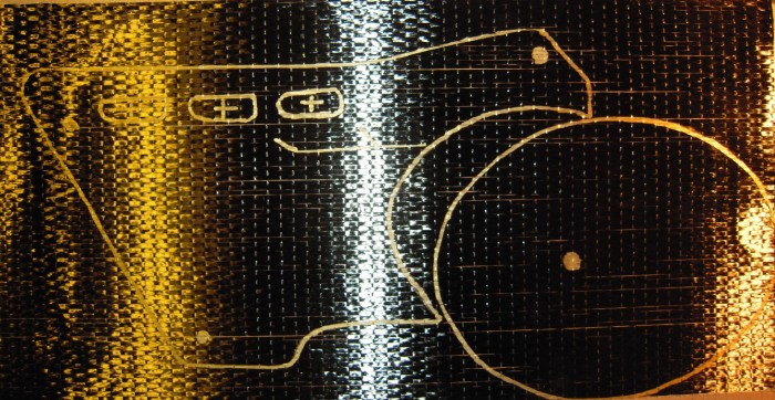

Posté le 16-03-2014, à 18:23

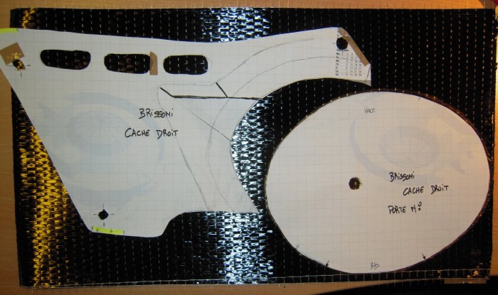

Bonjour,
Nouvelle étape de ma campagne de réparation: traçage des gabarits papier sur le tissus carbonne et découpe:

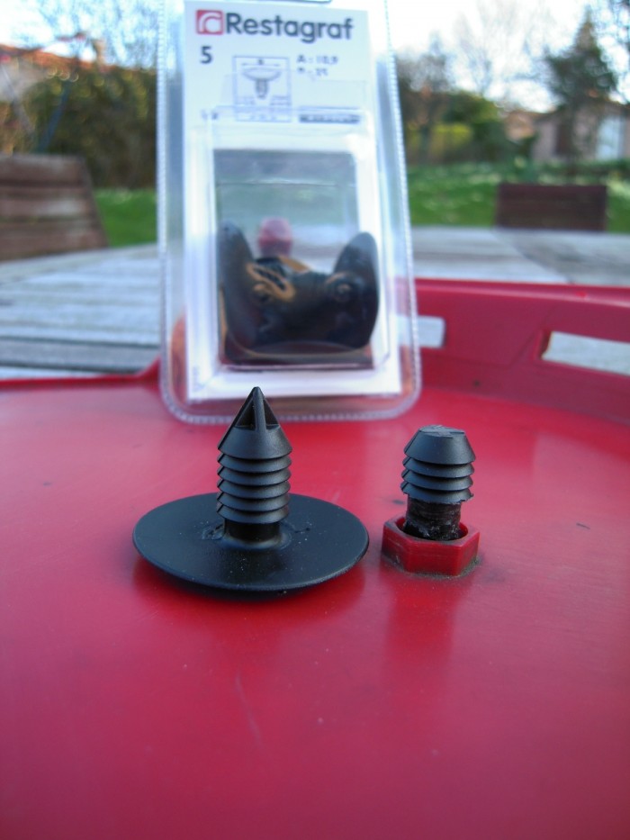

J'ai aussi l'intention de créer un nouveau point d'ancrage derrière la partie du porte numéro. Pour cela, je vais noyer un plot d'ancrage fabriqué à partir de pièces d'accroches d'origine Renault que l'on trouve encore chez N.....O ou F. Vert.
D'ailleurs, a quoi pouvait bien servir cet insert en forme d'écrou qui va me servir de  point d'ancrage ?
A suivre ....
Posté le 17-03-2014, à 08:47
Ça, j'en voyais à l'atelier de mon papa quand il était en activité. Ça ressemble aux fixations de la moquette ou d'habillage dans certaines voitures françaises.
Il faut toujours garder des agrafes Rest'Agraf à portée de main. Leur catalogue est une mine !

Cette empreinte à l’intérieur des caches latéraux des FM360 et FM260 est faite pour recevoir un caoutchouc spécifique, qui a pour utilité d’empêcher la plaque latérale de frotter sur l’amortisseur.
L’idée était bonne, mais malheureusement, le montage est très mal foutu, et les caoutchoucs ne restaient pas en place plus longtemps, que de la sortie du concessionnaire FANTIC, jusqu’au premier feu tricolore.

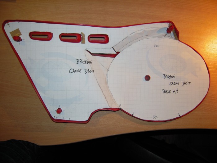

Philippe, aurais-tu des photos de ce montage d'origine STP ?
Moi, je comptais m'inspirer de ces pates de renfort que l'on peut voir sur certains Mik 26 à la restauration particulièrement soignée !!

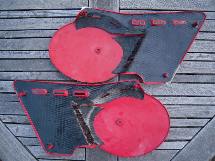

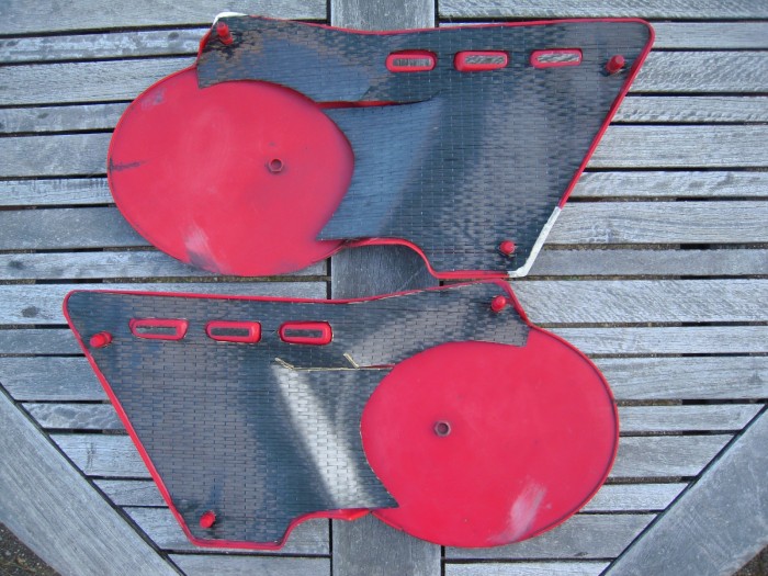

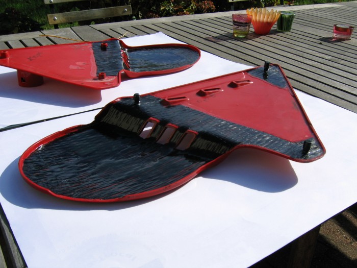

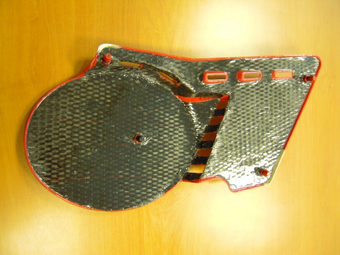

Posté le 28-03-2014, à 22:00
Phase 1
et Phase 2 avant finitions
Plusieurs mésaventures. Le 1° kit de résine époxy n'a jamais polymérisé complément comme prévu. Le tissus carbone a été plutôt récalcitrant pour suivre toutes les courbes et les changements de plans. Bref, pas évident tout ça.

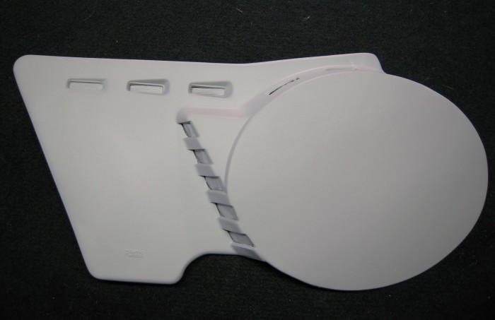

Posté le 19-04-2014, à 20:15
Ponçage, lissage, ébavurage, Après époxy .....
Bref, on avance !

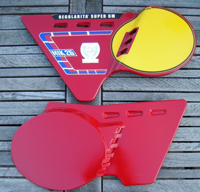

Bon, Chris, on fait quoi pour les stickers  🤔  🤔  🤔
Posté le 19-04-2014, à 20:25
C'est vrai !
Voilà une simulation avec les stickers penchés, coté gauche. Moi, ça m'inspire moins. Et toi ?

C'est l'après qui est une base époxy. La mise en couleur est en revache une base PU (polyuréthane), en bombe également.
Mais j'ai fais ma 1° couche ce soir, et je ne suis pas trés satisfait, ni du rendu couleur (RAL 3001 commandé) ni de la tension de ce 1° voile qui a un aspect granité.

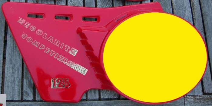

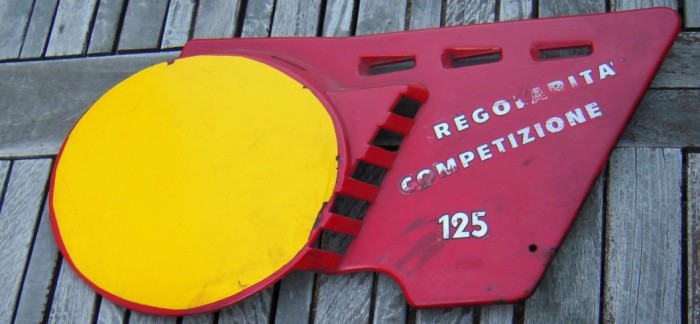

Oui, les stickers, à l'horizontal, c'est plus conforme, mais ce ne correspond pas à la déco originale de ces caches, ou tout au moins du cache droit,  lorsque j'ai acquis cette moto.
Alors comme je cherche à respecter un peu son historique ....

Posté le 23-04-2014, à 18:50
Laulau, le système de fixation rapide de la selle, tu le sais bien, n'est pas top, et en plus il n'est pas beau  🤬
La selle va récuperer son système de fixation originale.
Quant aux caches latéraux, largement réparés et modifiés par mézigue, je suis plutôt partisan de leur redonner la décoration qu'ils avaient lors de mon achat. Seulement voilà: la déco gauche et la déco droite n'étaient pas les mêmes, et après m'être renseigné auprès du Prez, c'était identique sur la moto de course de Pascal Poyard.
Même si je n'ai pas réussi à trouver des photos d'époque qui confirment ces constats, je vais m'en tenir à une déco identique à celle qu'il y avait sur cette moto le jour où je l'ai vu pour la 1° fois et eviter d'inventer des décos qui n'ont jamais existé, comme les stickers penchés du cache gauche sur la simmulation ci dessus.
Qu'en pensez-vous  🤔
