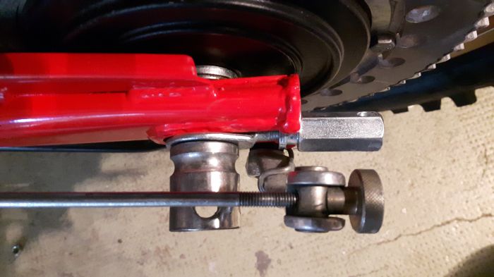

Une tringlerie de frein arrière, quoi de plus bestial et élémentaire...
Quand on voit ça, on est content d'abord, et puis on se dit que tout est bien dans le meilleur des mondes... 😍
PARLONS TECHNIQUE...ET SECURITE!

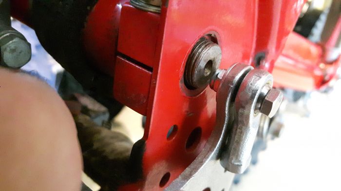

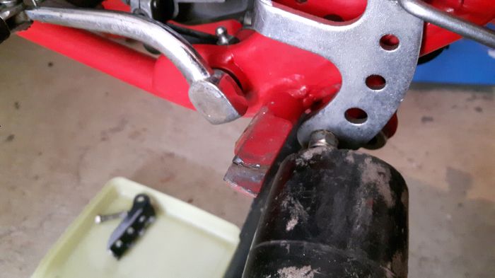

Pourtant, un détail attire l'oeil: pourquoi donc la crosse de la tringle est au contact du cadre au repos 🤔
Le mieux, c'est encore de démonter pour voir ça de près, en douceur (maillet caoutchouc et écrou en place pour ne pas dézinguer le filetage de l'axe de pédale de frein)...

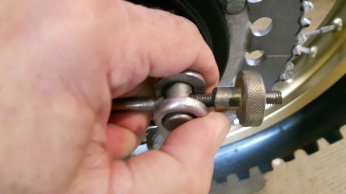

On dévisse l'écrou moletée de réglage coté roue AR et on sort tout!

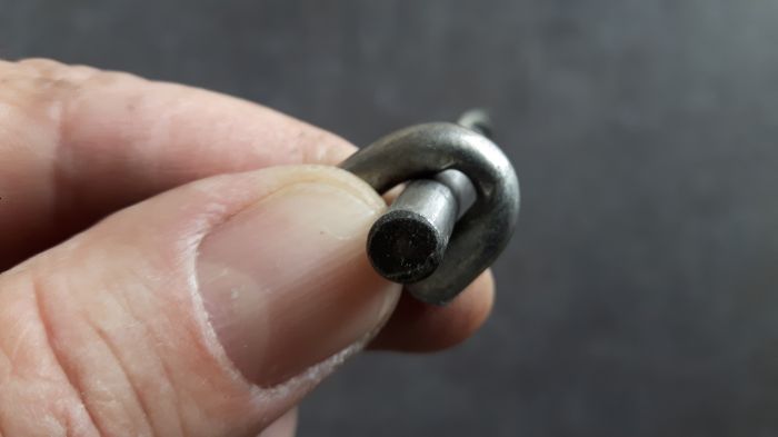

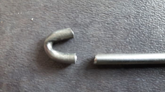

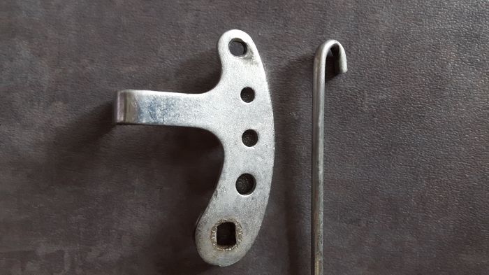

Et là, on comprend mieux: à force de boue et de poussière, la mixture abrasive a patiemment bouffé le palonnier et la tringle métallique, qui a perdu pas loin de la moitié de sa section :(  :(  :(
Et ben moi je dis DANGER! Je sais que "les freins, c'est pour les lâches" (dixit Chris ️ ) mais quand même...

1 - On dégage la crosse endommagée

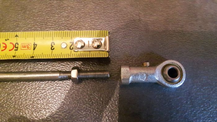

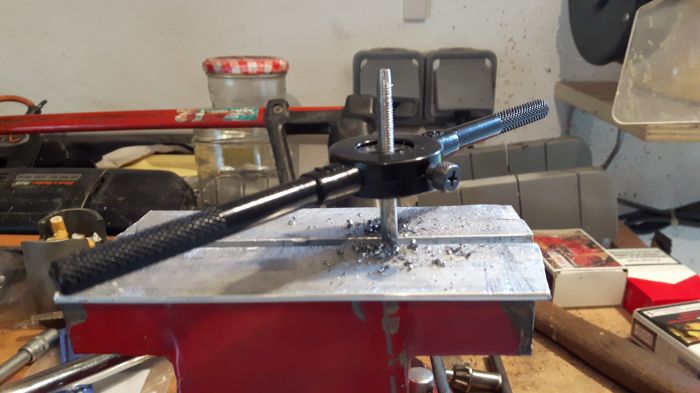

2 - On s'applique et on fait un beau filetage M5 x 0.8 sur 25 mm de long environ, que l'on équipe d'un contre-écrou inox (patience...)
3 - On en profite pour raffraichir le filetage coté frein avec un petit coup de filière M6 x 1.0

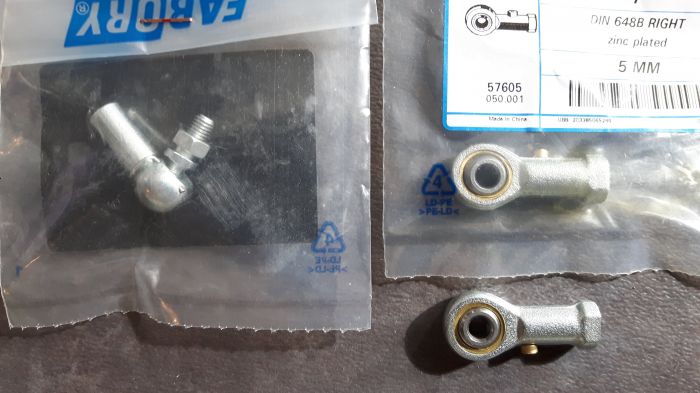

4 - On investit quelques roros dans une chape à filetage intérieur M5 (la rotule a été abandonnée en route: fragile et trop proéminente)

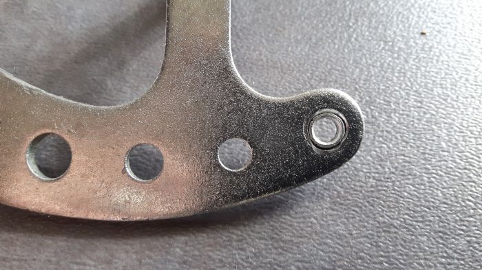

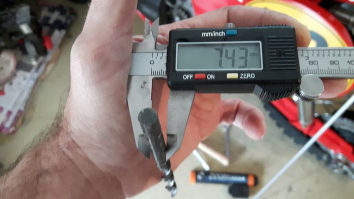

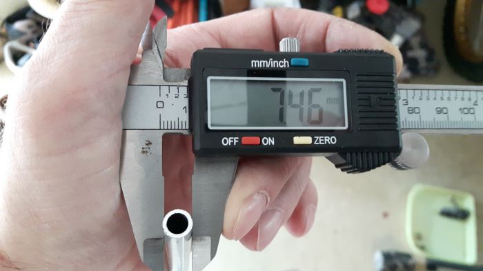

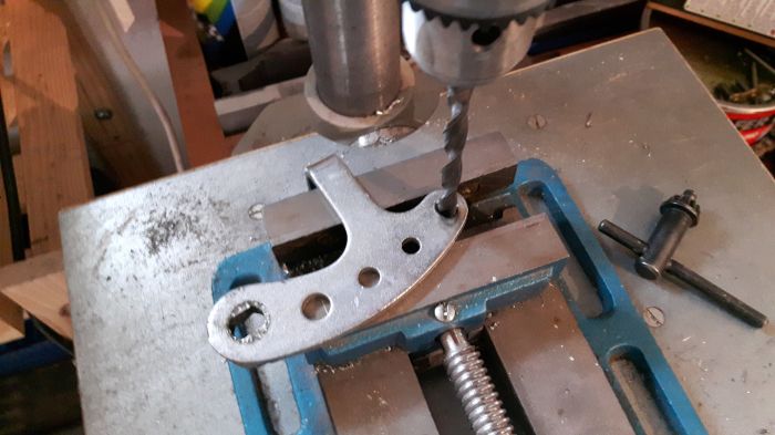

5 - Maintenant, au tour du palonnier: "chemisage" à l'aide d'un tube aluminium 7.5 x 5 dispo dans tout bon bricomachin ajusté serré

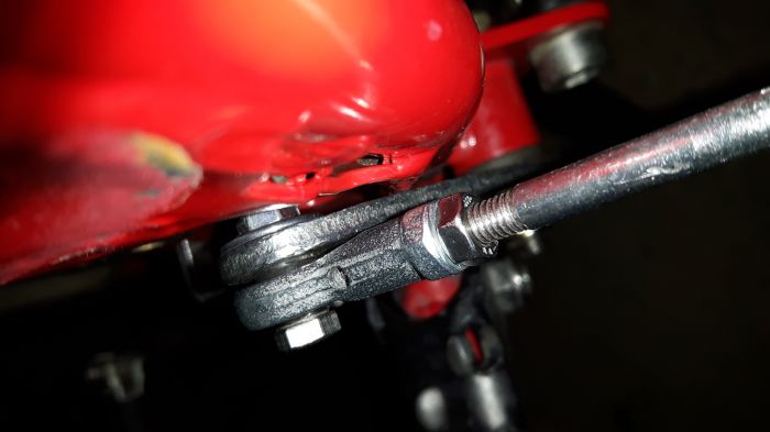

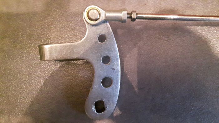

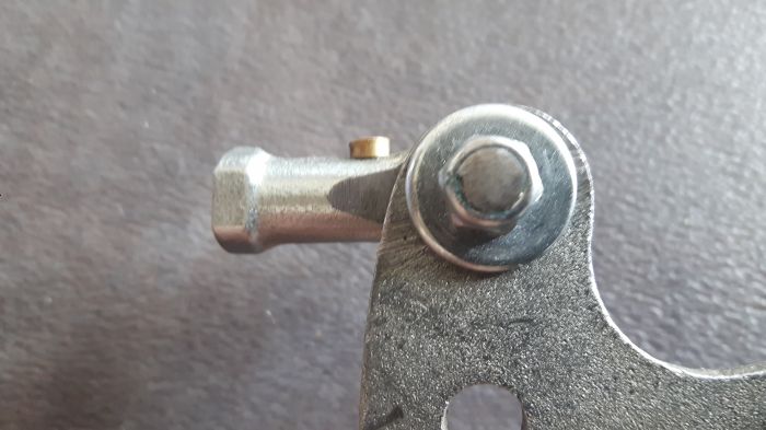

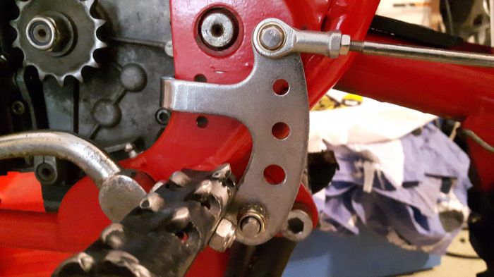

6- Montage de la chape sur le palonnier avec vis inox M5 et écrou nylstop

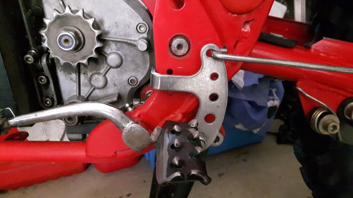

7 - Remontage du palonnier à blanc pour s'assurer qu'il n'y a pas de conflit une fois la vis meulée au ras de l'écrou
8 - Serrage à fond de filets de la tringle dans la chape (le graisseur pour nain de jardin en profite pour dégager...) et serrage du contre-écrou

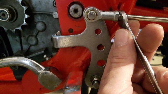

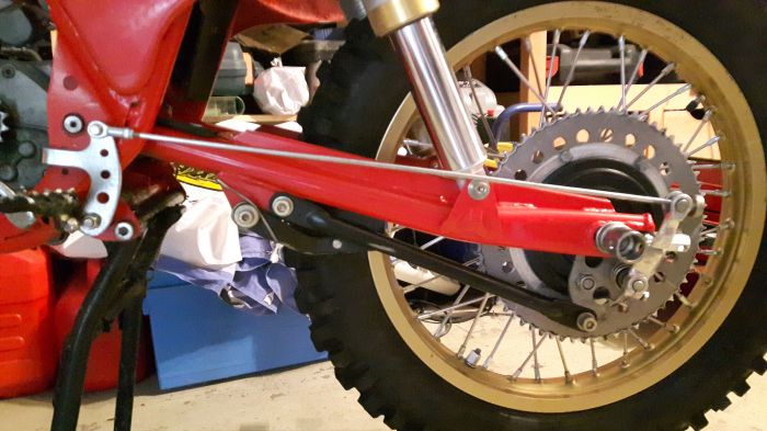

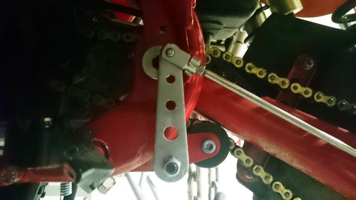

9 - Remontage final et réglage de la garde au frein arrière à l'aide de l'écrou de réglage...TERMINE!
Je pensais au départ être obligé de plier légèrement la tringle ainsi déportée pour retrouver la géométrie d'origine: en fait non, le frein agit parfaitement dans l'axe de la chape de frein arrière!  👍
Voilà, fini et ça a plutôt belle gueule au bout du compte!
Je pense que ce sera solide et pérenne, la visserie travaillant au cisaillement pur et la tringle en simple traction!
Sinon, suffira de changer la chape...ou de reconstruire à l'origine!
Chô les cocos! 😘  😘  😘

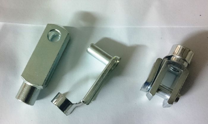

en moins luxueux € et sans entretien ( préférer une rotule nylon quitte à mettre une rotule)

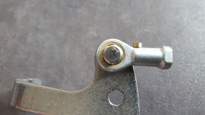

chappe d'extrémité de vérin pneumatique  ( version longue et courte )
c'est propre , simple, sans entrtien et zingué
adoptée pour les même raisons d'usure citées sur l'AIM et le Fantic
Salut mon bon Michel,
Content de te lire!
J'y avais pensé, à une chape façon modélisme RC...
C'est le meilleur compromis!
Manque de pot, ça passe pas avec les tubes du cadre sur le TX150...

Mikalet64 a écrit :
pas mal Gigi comme d'hab 😎
Content de te lire!
t'en veux une pour vérifier ?  🙂
Posté le 24-10-2016, à 21:25
Avec un axe de 5 mm et un filetage itou?
Aller, chiche!

Mikalet64 a écrit :
C'est du M6 Gigi
Ta tige est en 5 v

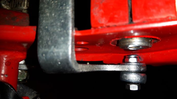

Coté palonnier, c'est un M5 sur 25 mm, Michel.

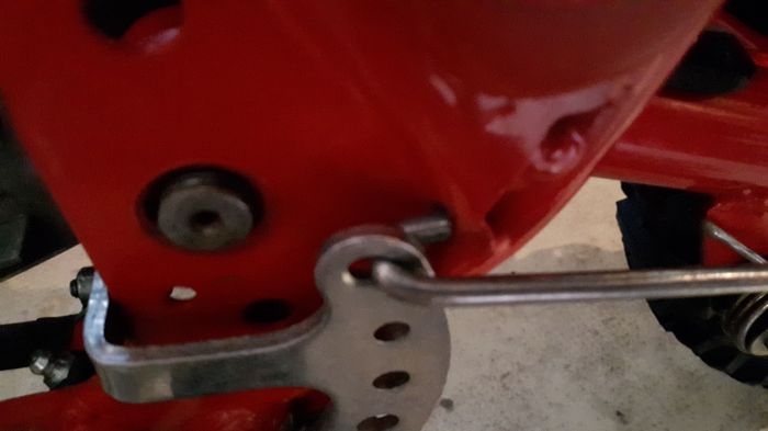

Mais regardes sur les photos ci-dessous, je suis certain que ça ne passe pas sur le TX150...
A moins de mettre une rondelle derrière le palonnier pour le sortir un peu à l'extérieur...
Ca le fera moins mordre sur le carré de l'axe de pédale de frein, et je préfère éviter!
