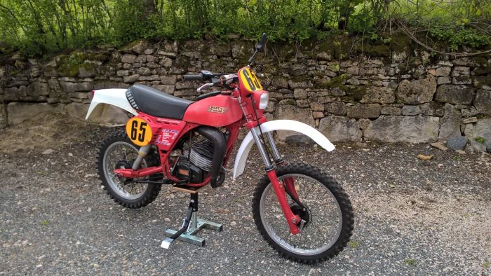

Posté le 09-05-2017, à 23:54
bonjours à tous !
Tout d’abord je suis déçu de ne pas pouvoir me joindre à vous pour le Fantic Day 2017.
Pour faire simple ma moto n'est pas prête  :(  ( pas de carte grise collection et problème de vilebrequin...)
Pour la carte grise , je viens de boucler mon dossier :) peut être que je vais assurer le coup en l'envoyant au club car il me semble qu'il y a une assistance ? ( je me souviens d'un mail  , je n'arrive pas à remettre la main dessus)
Concernant mon problème de vilebrequin les soies sont bouffées  :cry:
j'avais tenté le tout pour le tout en collant les roulements neufs au scelle roulement.
évidement ça n'a pas tenu bien longtemps ... 🤬
Je me suis donc procuré un vilebrequin (avec bielle hs) provenant d'un 125 trial avec des soies en bon état
j'avais cru lire sur le net que c’était les mêmes pièces ... mais du coup j'ai un doute quelqu'un peut il me confirmer ?
Pour la bielle  (changement impératif) j'ai trouvé plusieurs fournisseurs mais il y a une sacrée variation de prix ...
Celle de bosisio me paraît bon marché , des remarques niveau fiabilités ?
Et pour finir je recherche une adresse sérieuse pour ré-embieller le tout, revaltec n’étant pas à la portée de toute les bourses.
petite photo de la moto pour mon dossier ffve  😍

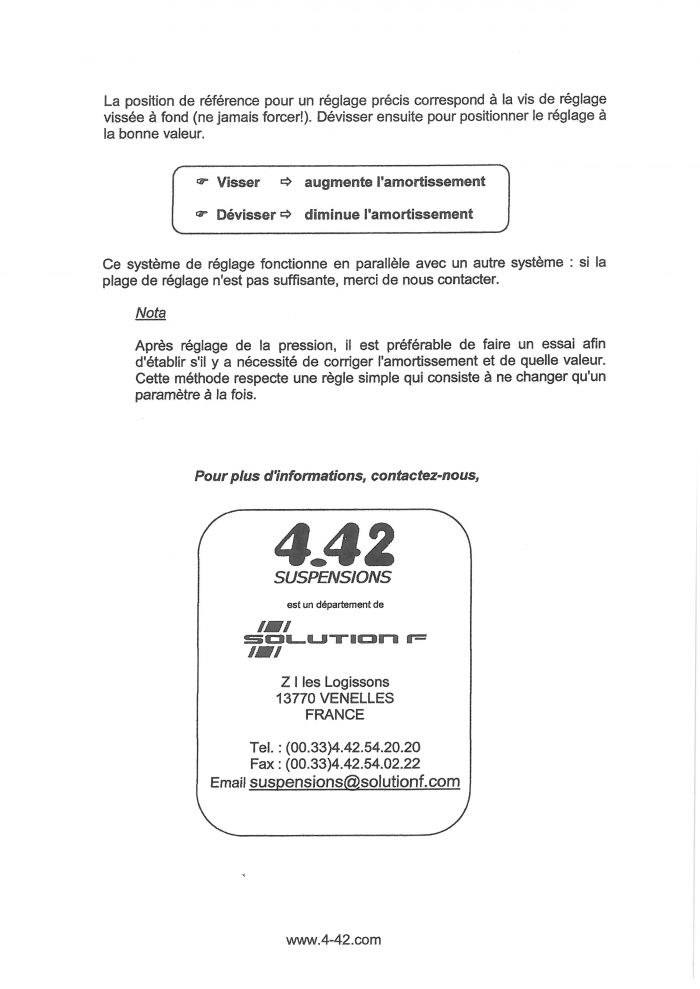

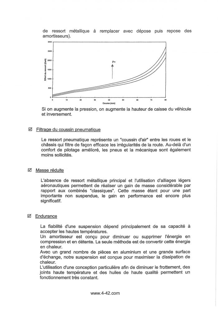

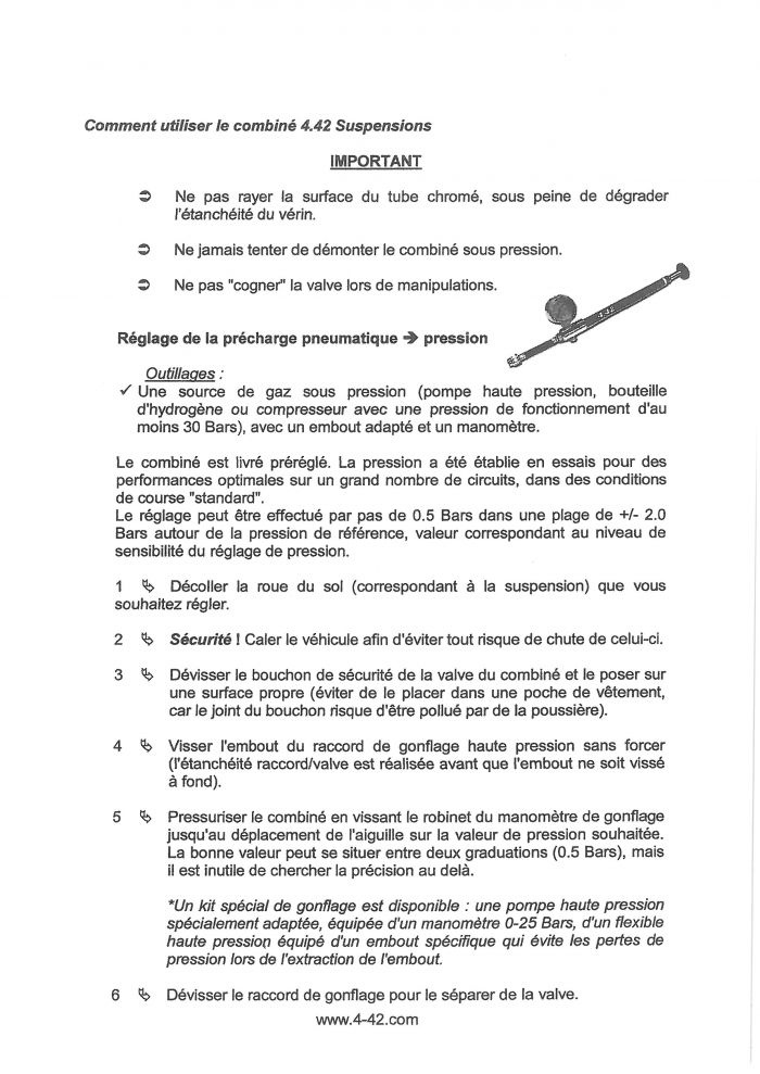

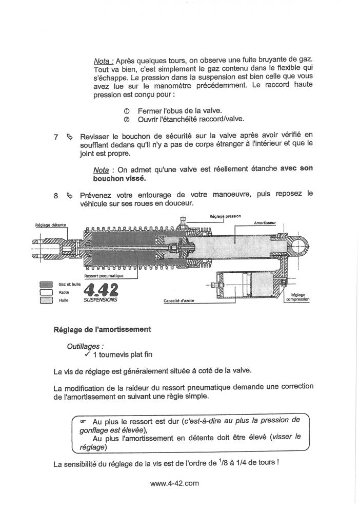

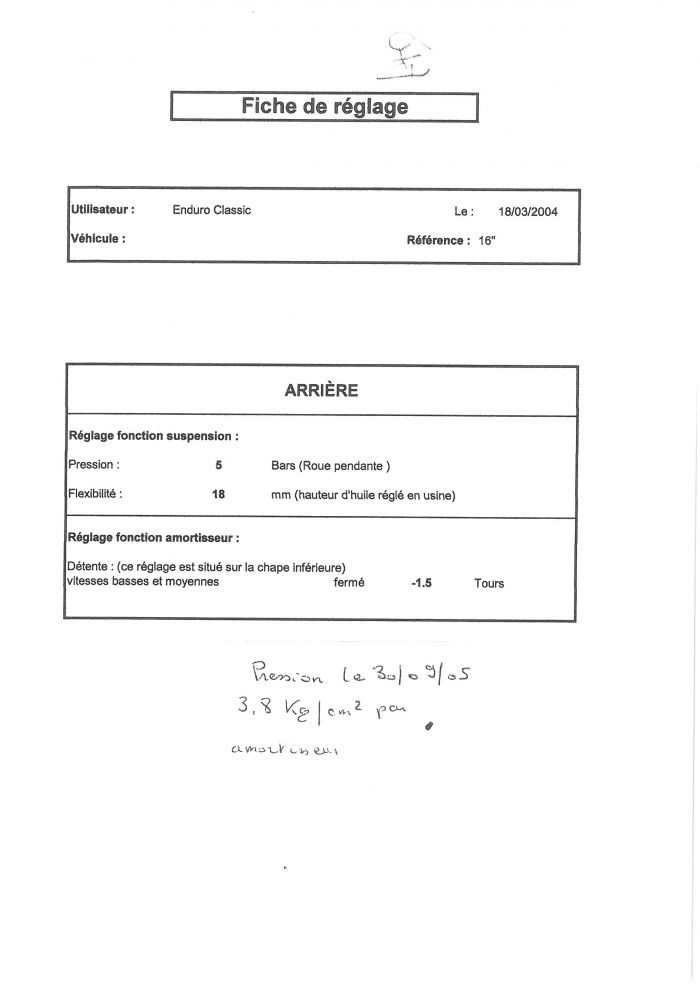

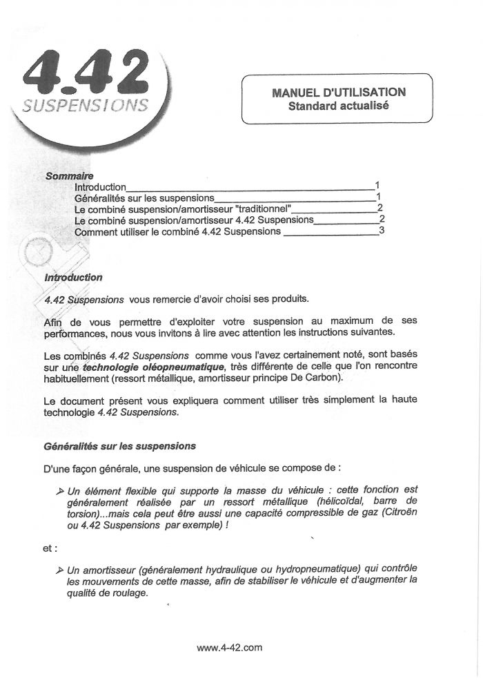

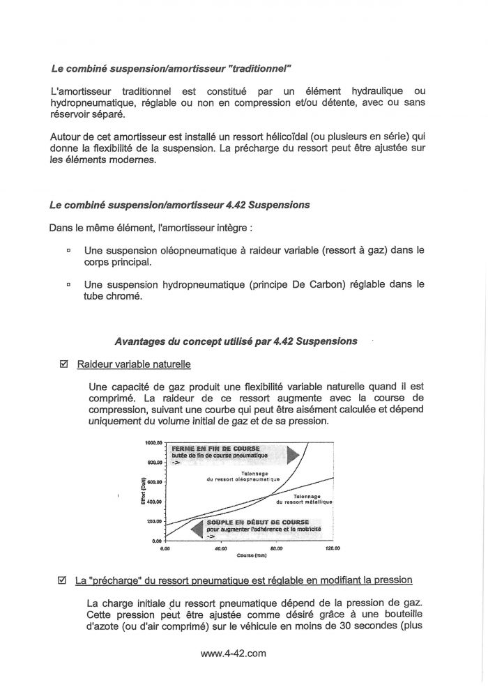

Voici la chose camarade Breton!
Du sang neuf
Du sang neuf
Du sang neuf
Du sang neuf
Du sang neuf
Du sang neuf
Du sang neuf
J'espère que ce sera lisible...
Bien que la géométrie soit bien différente entre mon RC 79 et le BRISSO, je te conseille avant tout de veiller à bien accorder tes 4.42 à la souplesse que tu as retenue pour ta fourche.
Mon terrain de jeu franchement défoncé m'a conduit à l'usage à retenir un réglage "moelleux" à l'AV et à l'AR.
Pour arrivée à ce que je recherchais, je suis tombé en pression à 2.7 kg pour les 4.42...
Tu noteras que le DOC poussait à 3.8 kg pour le BRISSO, mais chaque cas est un cas particulier!  😄  😄  😄
Bon courage! 👍

Merci GIGI  👍  je garde précieusement ces documents !

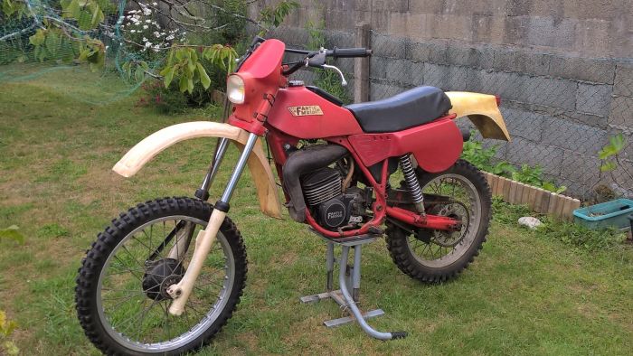

Et puis il fallait bien que je parte en vacances pour me ressourcer en Bretagne !

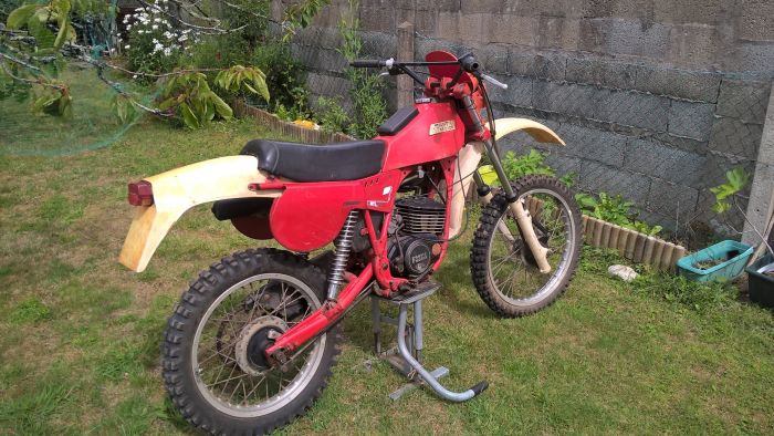

J'en ai profité pour vous ramener des photos du 80!
Du sang neuf
Du sang neuf

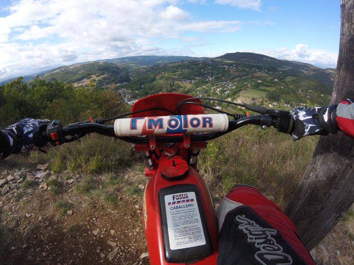

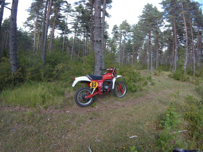

Hello les amateurs de belles italiennes !
Après avoir récupéré mon vilebrequin fraichement réembiellé j'ai enfin fini de remonter mon moteur la semaine dernière 👍
J'ai pu faire ma première vrai sortie aujourd'hui 😍  ,quelle satisfaction de pouvoir enfin rouler avec cette machine !!!
bon un petit peu déçu d'avoir loupé Auroux à deux semaine près ...
d'autant que je suis vraiment agréablement surpris par le comportement global de la machine  🤭
Reste maintenant la partie affinage et mise au points pour calmer la bette et lisser au max son caractère on/off
voici quelques photos  ;)
Du sang neuf
Du sang neuf
Du sang neuf

Merci Gérard  ;) et oui GIGI m'avait scanné la doc!
Une bonne base de départ pour éviter des réglages farfelu à la première sortie.
Pour ma part je suis descendu à 3Bars( je fais 70kg) , par contre je trouve ces amortos très freiné en détente.
Du coup pour être en accord avec la fourche (270ml w10 motorex) la détente est ouverte à fond  🙄
Pour le moment c'est des réglages mode randonnée pépère... 😄

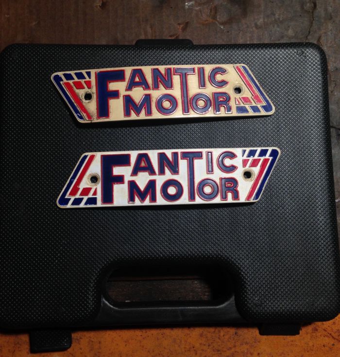

salut tout le monde !
Petite avancée de la semaine , redonner de l’éclat aux insignes de réservoir !
quelle corvée  🤬 le résultat est pas trop mal de loin 😄 forcement il y a des traces de cutter...

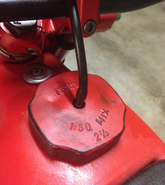

Sinon je voudrais enlever la peinture qu'il y a sur mon bouchon de réservoir.
Du sang neuf
Je ne peux pas poncer car je souhaite garder le coté rugueux d'origine.
La seule solution serait de le décaper chimiquement avec un produit style v33 mais j'ai peur d'attaquer le plastique.
quelqu'un a t'il déjà utilisé ce genre de produit sur du plastique ?

Salut tout le monde !
Ce weekend se déroulais en Lozère des essaies moto et roulage libre organisé par le magasin Charbonnel moto  👍
Parmi toute cette horde de motos récentes je me suis pointé avec mon 125 fantic  😎
C'était l'occasion de tester et d'affiner la moto sur un parcourt type spécial !
Je me permet de partager avec vous quelques photos trouvées sur le net(merci aux photographes) :
Du sang neuf
Du sang neuf
Du sang neuf
Malgré des petits pépins de carburation(que je compte bien régler) je me suis clairement amusé comme un dingue  😂
Je suis vraiment surpris par la partie cycle , même en fin de journée quand la piste commençait à être défoncée , la moto filait droit sans réaction malsaine.
Le top 🤭
