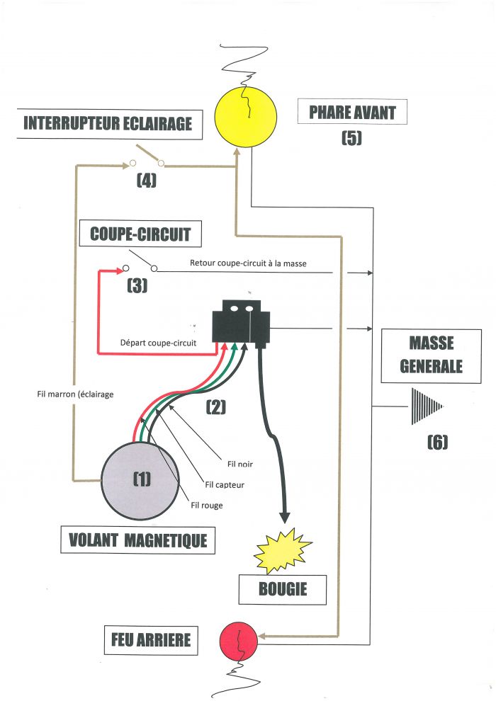

Je vous propose d'aborder le sujet du faisceau électrique, simplifier sur mon TX 150, mais sans doute parfaitement compatible avec votre brêlon! 😎
On commence par un schéma de principe général que je m'en va vous commenter point par point.

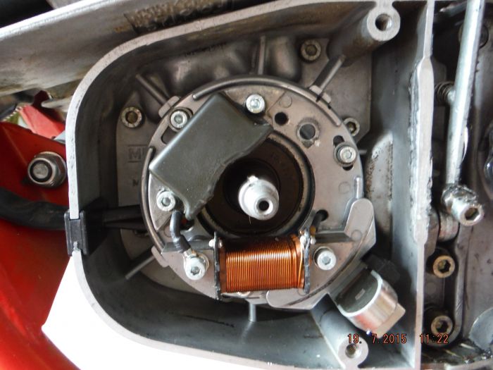

1 - LE VOLANT MAGNETIQUE

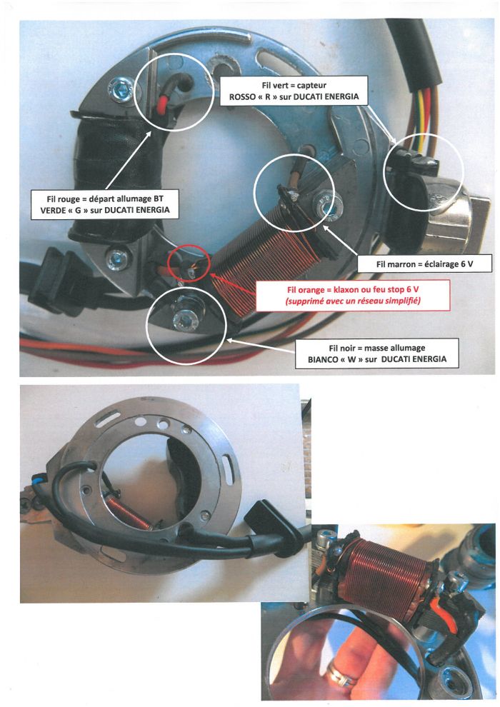

Si comme moi vous réutiliser les composants de l'allumage DANSI d'origine, voici comment les choses se présentent...
RENOVATION 125 RC 1979

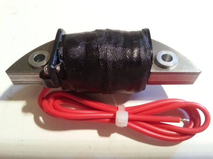

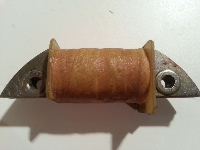

La bobine BT d'allumage entièrement enrobée d'une résine isolante (ou équivalent...), la bobine produisant le jus nécessaire aux accessoires électriques au bobinage apparent (certains peuvent en avoir 2, comme papa, mais toujours dans le même but...), et le capteur en bas à droite.

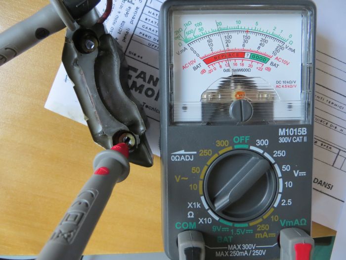

Avant toute chose, vérifier les résistances suivantes mesurées sans le cablage:
- Bobine BT d'allumage: 190 Ohms < R < 290 Ohms (environ)
- Capteur d'allumage: 35 Ohms < R < 50 Ohms (environ toujours...)
Attention, cette fourchette de résistance pour la bobine est spécifique à la bobine de l'allumage DANSI d'origine!!!
J'en ai mesuré à plus de 500 Ohms, voire plus de 1000 Ohms, sur des bobines BOSISIO et BMZ de refabrication.
Bobine vendue par BOSISIO (R = 500 Ohms - point de sortie en haut, fragile  🤬 )
Bobine commercialisée un temps par BMZ (R = 1000/ 1500 Ohms - stock Ph.GARIN  😘 )
Ne négliger surtout pas le petit capteur d'allumage, il est capital dans le bon fonctionnement de votre allumage: le mien, défectueux à chaud, m'a causé bien des soucis... 😡

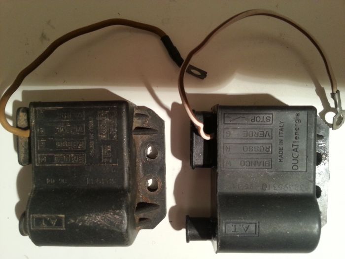

2 - CABLAGE

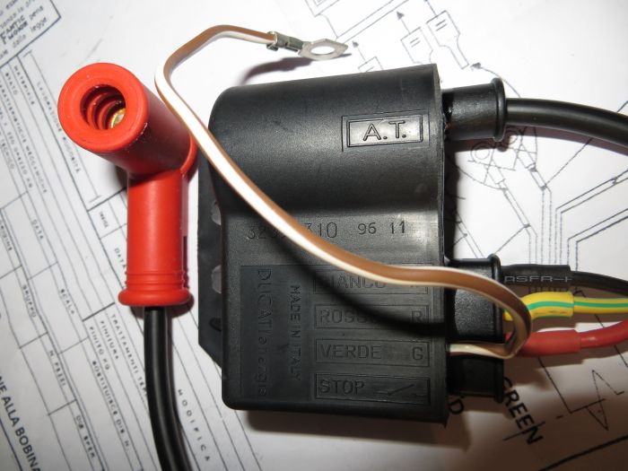

Valable avec une bobine DUCATI ENERGIA from BOSISIO MOTORI...
Un ancien modèle (DUCATI ZANUSSI à gauche) et ma mienne à moi, tous 2 commercialisés par BOSISIO, mais c'est du pareil au même!

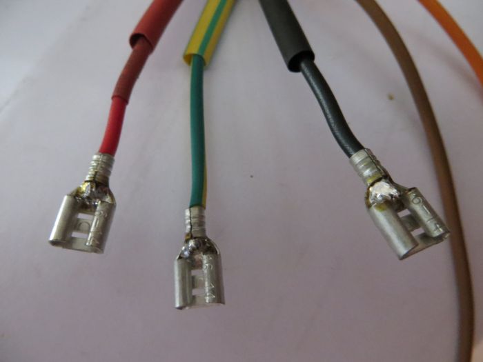

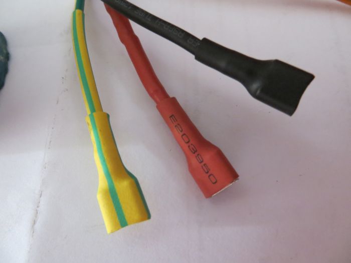

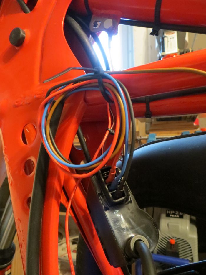

En premier lieu, utilisation de câbles de 1,5 mm2 de qualité, souples et disposant d'une gaine isolante assez épaisse: câbles pour autoradio vendus par le "Chat Blanc" à éviter...
Je m'attache à souder toute mes connections, je n'ai aucune confiance dans les cosses serties, et à isoler très correctement tout conducteur à nu avec de la gaine thermo-rétractable qui en plus renforce la liaison câbles/ cosses.

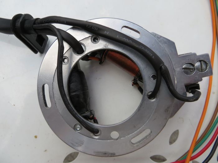

Coté volant magnétique, tous les câbles à l'arrière du stator doivent être protégés soigneusement de la chaleur et du frottement.
Je vous fait grâce, là n'est pas le sujet, du remontage du stator, du rotor et du callage de l'allumage adapté à votre machine (1,4 mm du PMH pour mon TX150)...

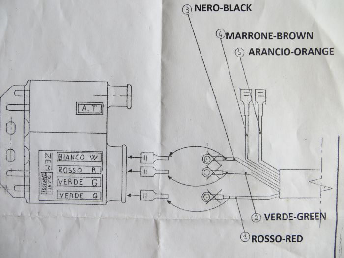

Je vous joint ci-dessous, au cas où, le schéma de câblage fourni par BOSISIO avec la bobine d'allumage HT DUCATI ENERGIA.

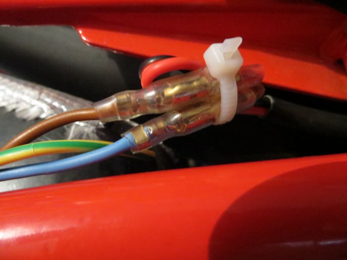

Quand vous reconstituez le faisceau d'allumage, prévoyez une longueur de câbles suffisante pour faire une boucle "morte" avant d'arriver sur la bobine HT afin d'éviter de trop tirer sur la connectique.
Bon, faites pas trop gaffe aux couleurs des câbles sur cette dernière photo, elles ont changé depuis...
C'est juste pour le principe, quoi!
Tous les câbles sont bien évidemment protégés par une gaine souple...
Vous remarquerez qu'il vous reste une fiche inutilisée à l'entrée de la bobine HT: pas de panique, elle sera utilisée ultérieurement pour le câblage du coupe-circuit... 😎
A ce sujet, si vous regardez le schéma de câblage fourni par BOSISIO, le fil rouge provenant de l'allumage peut en réalité être raccordé à 1 des 2 bornes marquée "VERDE", sans distinction.
Ah oui, pour le fil d'alimentation de la bougie, utilisez de préférence un fil de 7 mm de qualité avec au bout, un cabochon caoutchouc étanche antiparasité ou pas (vous pouvez le savoir en le testant au ohmmètre: si résistance, alors résistance... 🤭 ).

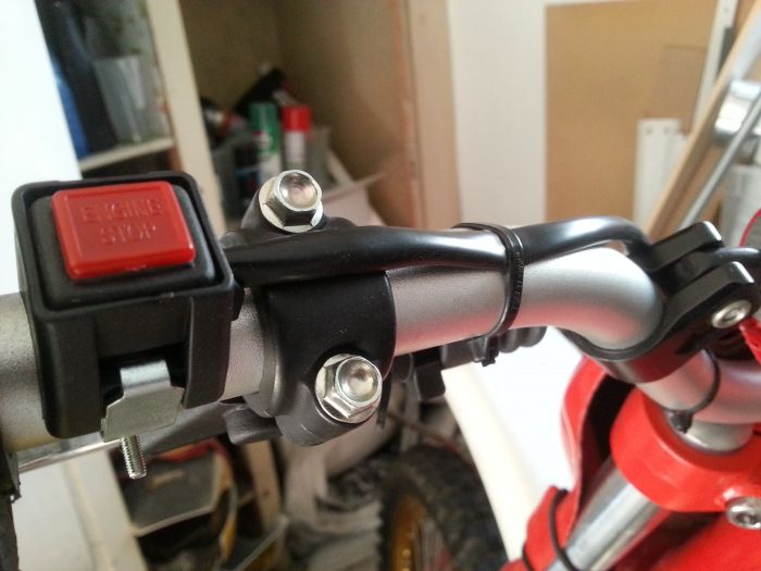

3 - COUPE-CIRCUIT
Un simple coupe-circuit du commerce, étanche, de type "bouton / poussoir".
Maintenant, vous le mettez bien où vous voulez!
Fil rouge d'entrée connecté au dernier plot "VERDE" disponible de la bobine HT, fil de sortie direction la masse (voir plus loin)...
4 - INTERRUPTEUR D'ECLAIRAGE
Y arrive le fil marron en provenance du volant, celui qui part en fait de la bobine à bobinage apparent...
Vous prenez un interrupteur, celui que vous voulez à condition qu'il soit quand même un zest étanche, et vous le mettez où vous voulez!
Moi, je l'ai mis là!
Et vous repartez en direction du phare...

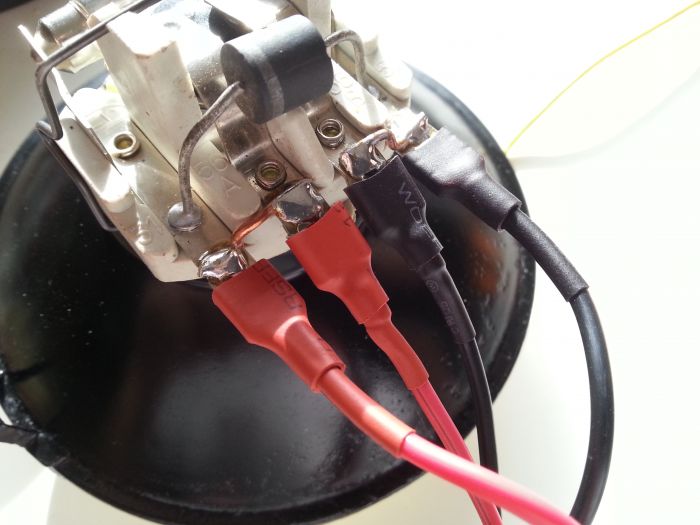

5 - LE PHARE
Vous vous souvenez de ma bricole quand j'ai refait le CEV d'origine?
Fini le code / phare donc, et roule pour le phare tout simple qui fait pas bien clair mais bon...
Une fois les fiches shuntées comme je l'ai fait, une arrivée pour le fil marron en provenance de l'interrupteur ci-dessus, qui repart aussitôt direction le feu arrière, et un double départ en noir pour le feu arrière toujours et la masse!
Le tout sous gaine souple de protection bien sûr... 😎

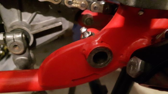

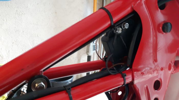

Tout d'abord, décaper bien la patoche de fixation de la bobine HT, quelle qu'elle soit d'ailleurs, jusqu'à retrouver le métal du cadre tout nu! 😳
Au niveau des contacts métal / métal, une petite lichette de graisse au cuivre, et hop!...il est temps de raccorder tout ce beau monde!
Et visserie avec rondelles éventail pour bien mordre dans le métal... GNARK!

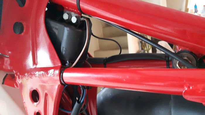

Alors à gauche de la bête, la mise à la masse de la bobine HT...

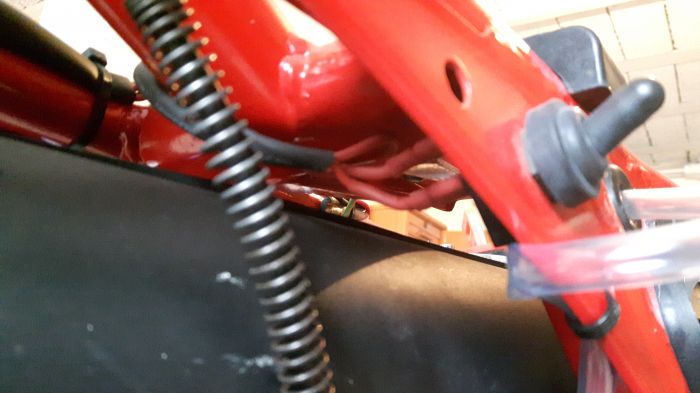

... et à droite, la mise à la masse du coupe-circuit et de l'éclairage (un des 2 fils noirs en provenance du phare).
NOTA: on devine sous la bobine HT le tour mort des câbles d'allumage qui évite de trop solliciter la connectique à l'usage (sauvages que je vous sais!)

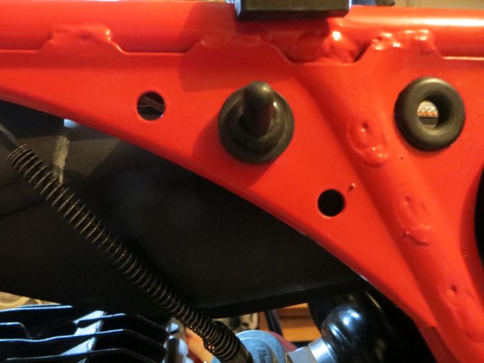

Ne vous reste plus qu'à brancher le feu arrière aux fils marron + noir qu'il vous reste (normalement  🤬 ) en provenance du phare...
Feu arrière dont les câbles seront connectés via des connecteurs étanches comme ci-dessous...
Kékes colliers qui vont bien pour faire propre et le tour est joué! 👍

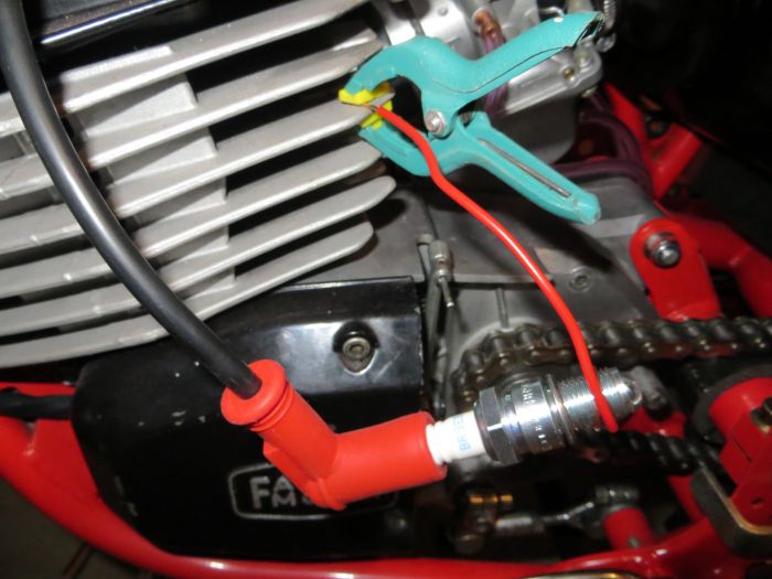

Pour vérifier la présence de la divine étincelle à la bougie, procédez donc de la sorte, ce qui vous évitera les crampes et les coups de jus si vous êtes seul à procéder...
Mais un conseil, que ce soit pour vérifier le bon fonctionnement de l'allumage ou de l'éclairage, installez vous dans une pièce sombre tant le volant est feignasse à vous envoyer suffisamment de coco!!!
Mais peu importe, je peux vous assurer que tout marche très bien comme ça! 👍  👍  👍

Si je peux me permettre toutes les Ducati Energia semblent identiques mais certaines sont bridées et n'autorisent pas les hauts régimes  😳
Posté le 30-05-2016, à 20:04
Merci Gigi pour ce bô partage  👍
AH BEN M.... ALORS!!!
C'est pour ça que j'arrive pas à dépasser les 12 000 tours! 😄  😄  😄
Merci pour le compliment Chris, et la pertinente remarque!
Je pense qu'il faut conseiller en règle général de bien choisir la bobine en fonction de la machine.
Entre le stock du Doc et le mien, je crois avoir relevé au moins 3 à 4 références différentes pour la même bécane... 🤔

Mikalet64 a écrit :
c'est du beau très bô tuto ça  !!!  👍  👍
j'ajouterai un coup de verni sur le cadre pour éviter le retour de la rouille
pour les colliers plastique , je coupe au raz car c'est pas bon pour les mimines quand tu bricoles
j'ai du Dansi non testé à la maison que je vais contrôlé
merci pour les valeurs ( je n'en ferai rien mais si c'est ok et que cela peut dépanner ...)
Ah merci Michel!
Bien vu le vernis, moi j'applique de la graisse au cuivre (et pas de MIR LAINE) avec un petit pinceau après chaque lavage en profondeur...
Ta solution est sans aucun doute plus pérenne!
Et moins chiante...
Chô! 😘
Comment éviter le piège quand on achète d'occase sur le BC, EBAY ou ailleurs?!
Chaque type de bobine HT ayant une reference, il suffirait de repérer celles qui vont bien. Je sais que le doc s'est emmerdé les cheveux avant de comprendre le problème. J'ai un lien pour en avoir des pas cheres (35€) et je pense qu'elles vont bien.
www.myscooterama.com/bobine-cdi-ducati-ves...
Posté le 30-05-2016, à 20:23
Bien bon tuto, tout ça. Dommage qu'on n'ait pas un wiki en plus du forum pour garder ça à portée de main.
Chris a raison, certaines bobines Ducati brident à 5700 tours sur les 50. C'est pas le moment de les monter sur un Dansi de Fantic 50.

hello guy's!
Comme quelqu'un me l'a demandé pour mieux capter, autant en faire profiter tout le monde... 😎
Donc, détail du câblage volant avec bobine BT from BOSISIO et bobine HT DUCATI ENERGIA!
C'est parti...
Chô! 😘
Posté le 27-07-2016, à 14:46
A noter que mon post précédent s'applique également à un volant équipé de la bobine BT DANSI d'origine...
La seule différence par rapport à la photo du stator et ses légendes, c'est la position du fil rouge de départ qui sort à l'opposé de la bobine par rapport à la refabrication BOSISIO représentée.
Ci-dessous, une photo dans cette configuration.
L'arrivée des câbles sur la bobine HT DUCATI est bien évidemment inchangée.
Ca méritait d'être dit...
Chô! 😘

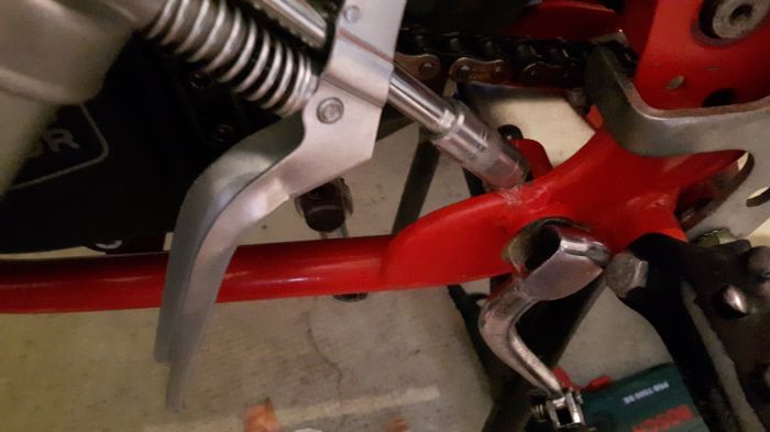

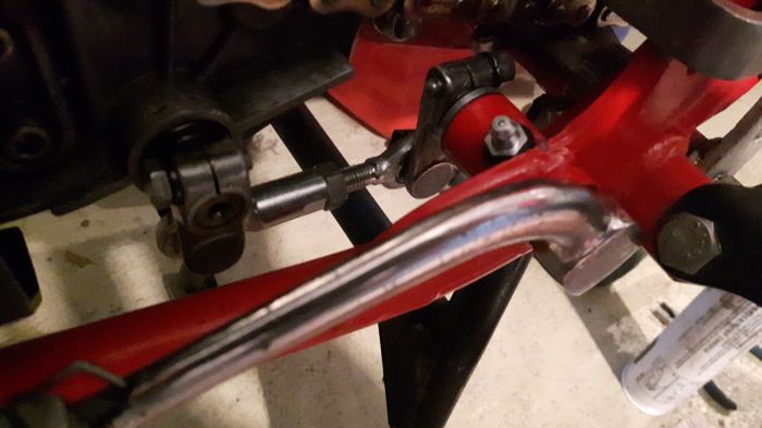

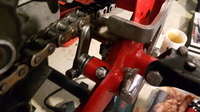

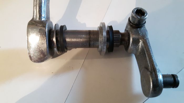

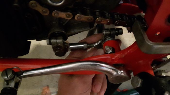

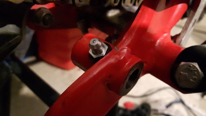

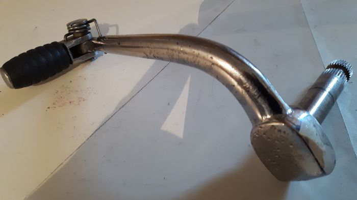

16 - SEE, SUN...AND SELECTION!
Hello les poteaux,
Pour les adeptes de la tringlerie de sélection d'origine (autrement dit pour ceusses qui ont peur d'enlever le peton du cale-pied pour passer un rapport... 😄  😄 ), une ch'tite bricole du GIGI pour se bricoler un semblant de cartouche étanche pour l'axe du sélecteur!
Je fais partie des trouillards... 😳
Bien utile pour re-graisser après le coup de KARCHER du dimanche! 😎
Quelques précisions:
- Le tube de cadre d'origine a été bagué acier diam. 12 par le précédent proprio, et impossible de retirer cette p..... de bague sans tout massacrer
- La bague intérieure est un poil plus courte que le tube de cadre et permet de monter un "bouchon" coté moteur
- Le graisseur est un M8, monté sur un joint caoutchouc, ce qui permet de le régler au serrage sans qu'il vienne bloquer l'axe du sélecteur (je rajoute que le filetage reçoit une goutte de résine...)
- Ne pas essayer de raccourcir un graisseur sous peine de se prendre ressort et bille dans la tronche! 🤬  🤬  🤬
- Au remontage de la chape de commande, comprimer légèrement les joints caoutchouc au serrage (étanchéité et rattrapage de jeu)
- A titre d'info, mon sélecteur n'a pas été re-chromé, mais simplement poli et traité au TRANSYL
- Après chaque lavage, un coup de WD40 ou TRANSYL sur la tringlerie économisera vos raccords UNIBOL qui coûtent un rein!
La suite en image(s)...
Chô! 😴
