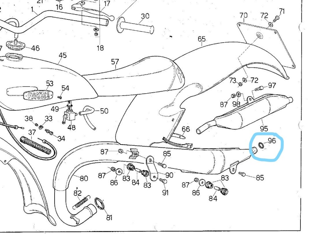

Pour la jonction silencieux- échappement j'ai acheté et installé ceci :  www.tonnycat.com/accessoires/raccord-pot-s...

pour le manchon si tu as tout d'origine le silencieux s'emboite dans le tube, normalement il y a un joint torique mais il passe assez souvent dans le tube et tu le perds pour ma part je n'ai pas les dimension de ce joint alors je mets du silicone transparent pour jointer pour l'instant pas de soucis
