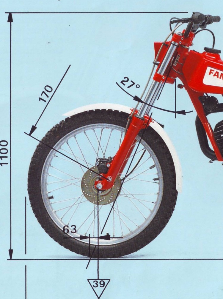

FOURCHE 12.1 241 301
Posté le 11-05-2020, à 10:26
Fourche 12.1 241 301
Fourche Marzocchi 35mm
Débattement 170mm
Contenance par bras : 230cc officiel
Viscosité moyenne : W10
Longueur du ressort : 347mm + cale de 155mm
Longueur du tube : 590mm
Longueur du plongeur : 270mm
Longueur du fourreau : 370mm
Joint spi : 35x47x10 (Deux spis par fourreau)
