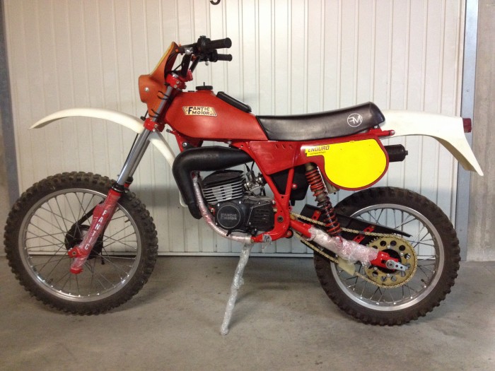

une tof pour sylvain
et une petite question: faut il traiter l'interieur du reservoir ?
(melange 98Sp + motul 800 off road+ motul valve expert)
A+ Christophe
merci pour votre accueil
A+ Christophe

salut Christophe !
Pourquoi veux-tu traiter l'intérieur de ton réservoir ?
Jamais eu le moindre problème sur ma propre RC.
De toute manière, au train où le SP se dégrade, je vide systématiquement quand je n'utilise pas la moto pendant un moment.

ça doit pouvoir craquer bientôt 😉
pour l'essence pas de problème sur les resevoirs Fantic ( contrairement à d'autre :cry: ) .
Voilà ce qu'il en coûte de faire une infidélité à LA marque !!
Ça va se résoudre. Et où qu'il est Francorusse, à propos ????
Doit etre dans l'jus ,comme dab !!!

Elle a craque dimanche
mais elle a attrape un virus breton (clavette d allumage)
A+
Moto(s) : FM 280 - FM 281
Une de plus qui va reprendre vie 😎
Pour la clavette j'ai également choppé le syndrome " Clavetus,grandgazus cassus " 😜
La solution ,en tout cas celle du Goaremm Garage 🙄 ,pate à roder, tournicoti,tournicota,du rotor sur la queue d'vilo,et tant que tu peux l'enlever à une main ..bein ..rebelotte 🤭
