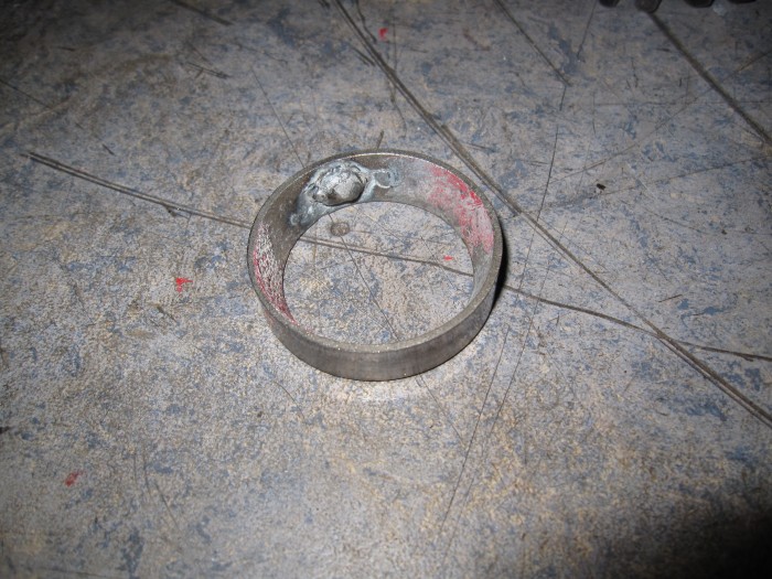

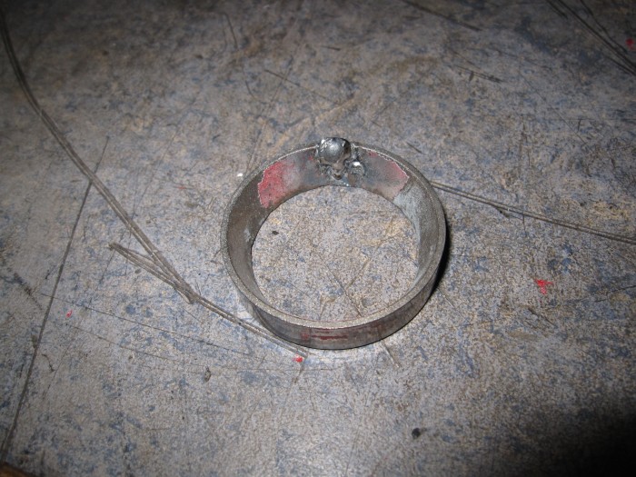

Tiens , histoire de s'occuper avant l'apéro, j'ai testé la méthode point de soudure sur les portées de roulements  😂 ça marche 👍
Avant j'avais tappé comme un sourd,pas bougé d'un yota, et la, 3 coup de darrak et hop tombée  😎
Parce qu'il le vaut bien, mon Mik 75...
Bon, pour celui là,ça à été plus dur....j'ai glissé chef pour la soudure  😄  😄
Par contre sur le premier point de soudure j'ai fais un peu gros et cela m'a fait une petite cloque coté époxy  😜 ,c'est l'metier qui rentre  😕

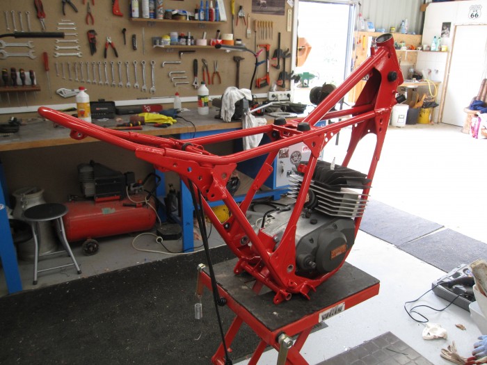

Hummmmmmm.....
C'est beau quand ça se remonte  😍  😍

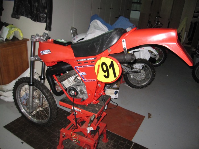

P'tite séance assemblage hier soir, bon,  qui dit " bitza", dit, ne se monte pas comme ça 😜

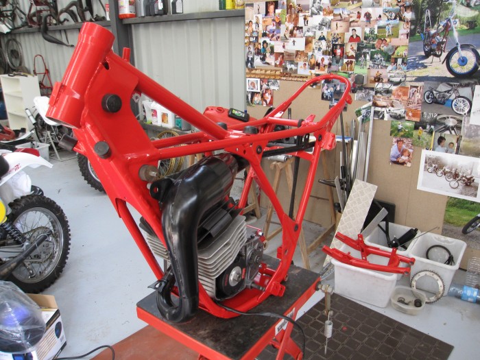

Visiblement l'angle de l'échappement du Gilardoni est different du Fantic d'origine, mais coup d'bol dans le trou du dessous ( les puristes vont hurler.... et ils ont pas finis  😄 ) ça tombe pil poil et le tube de fuite prends bien sa place, il est juste 5 cm trop court, on va réfléchir; rallonger,manchon ??

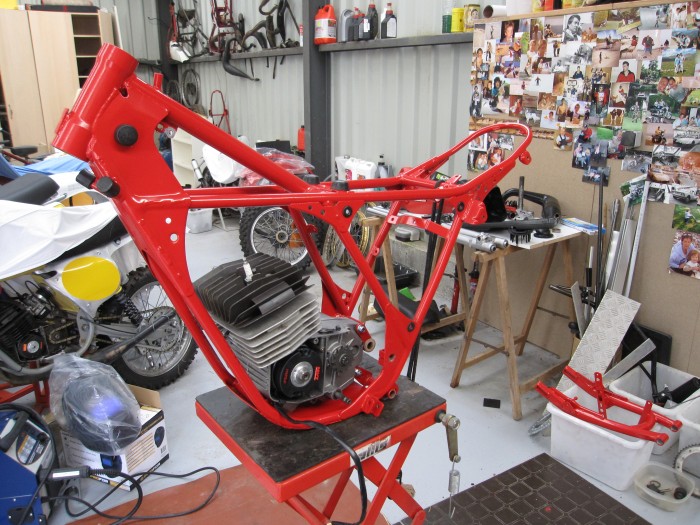

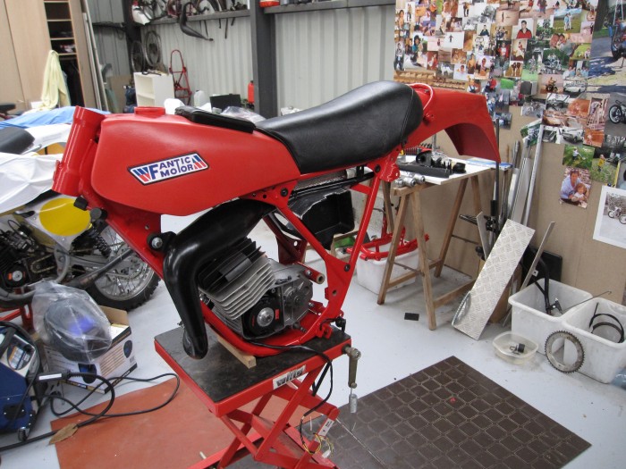

Entre deux reste de foie gras et ....burp  🙄 ça avance un peu  😎

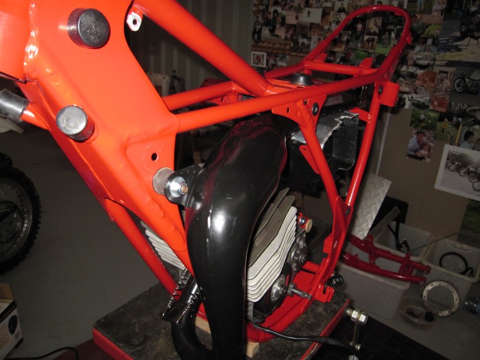

Montage à blanc ( même si, ici il ya beaucoup de rouge ..) du silencieux maison.Il se place bien,restera à faire une belle patte de fixation.Pour une restau low cost, ça va l'faire  ;)

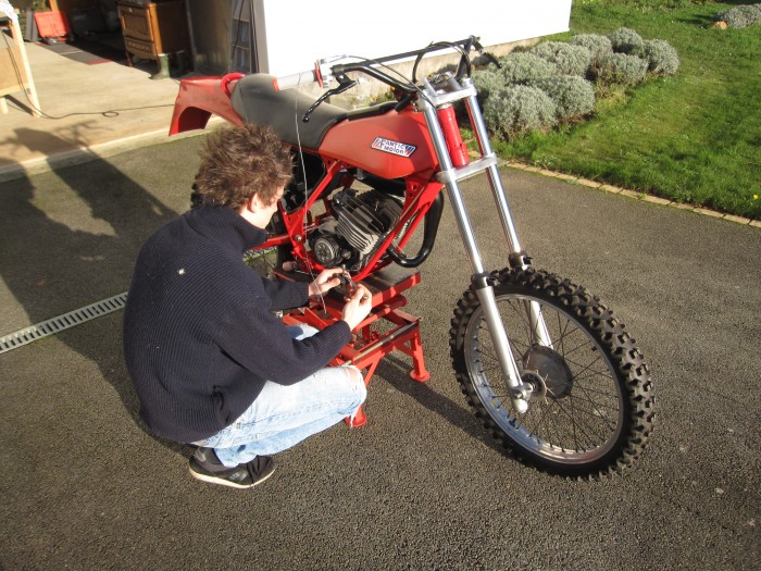

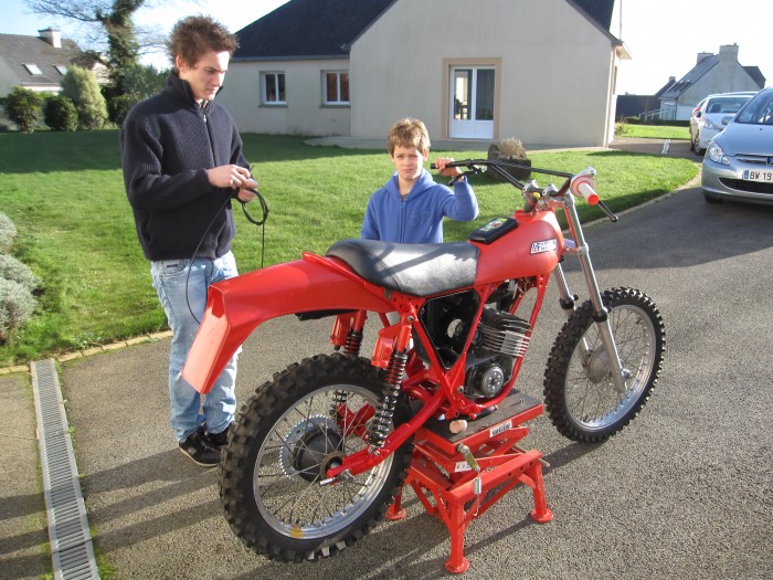

Bon alors..... Ca y est, il roule ???
Posté le 28-12-2014, à 21:55
Pas encore  😕  les deux apprentis ont deux mains gauche  😜  😄  😄  😄

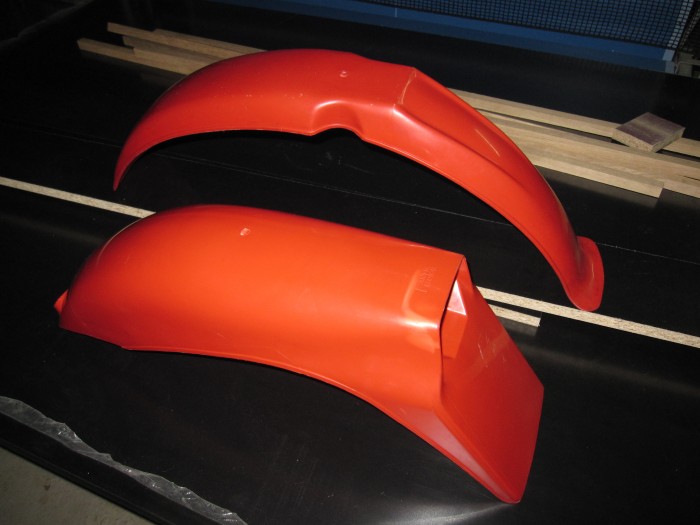

J'ai eu ces GB pour une poignée d'mains,et comme j'avais pas de budget pour refaire cette mob, me suis dis ,pourquoi pas une version rosso 😕

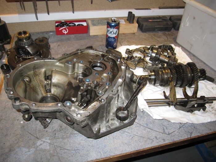

 😜  bon elle craquera pas en 2014, problème de boite faut ouvrir  smiley09 et comme le fiston à ammené des devoirs de vacances pour sa voiture  ( 106 xsi dépoullée,arceau,700 kg, 150 chevaux ) il se refait aussi sa boite, p'tin ça pèse le poids de la mob  😳
