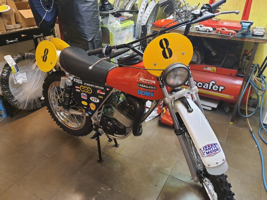

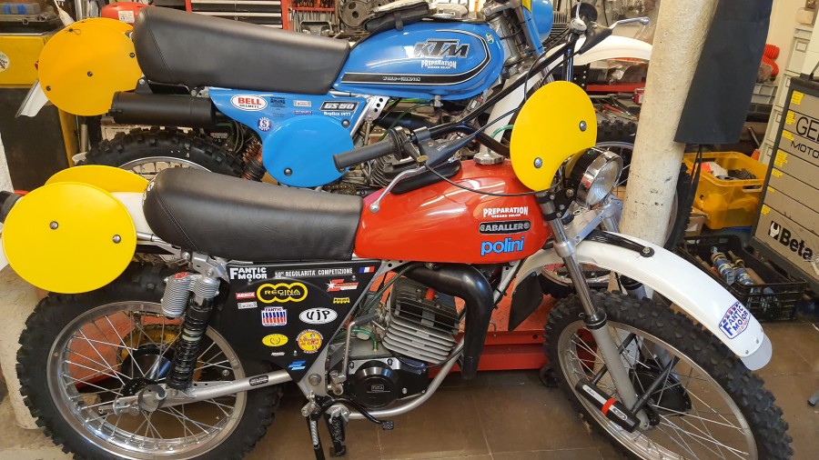

finito  🙂

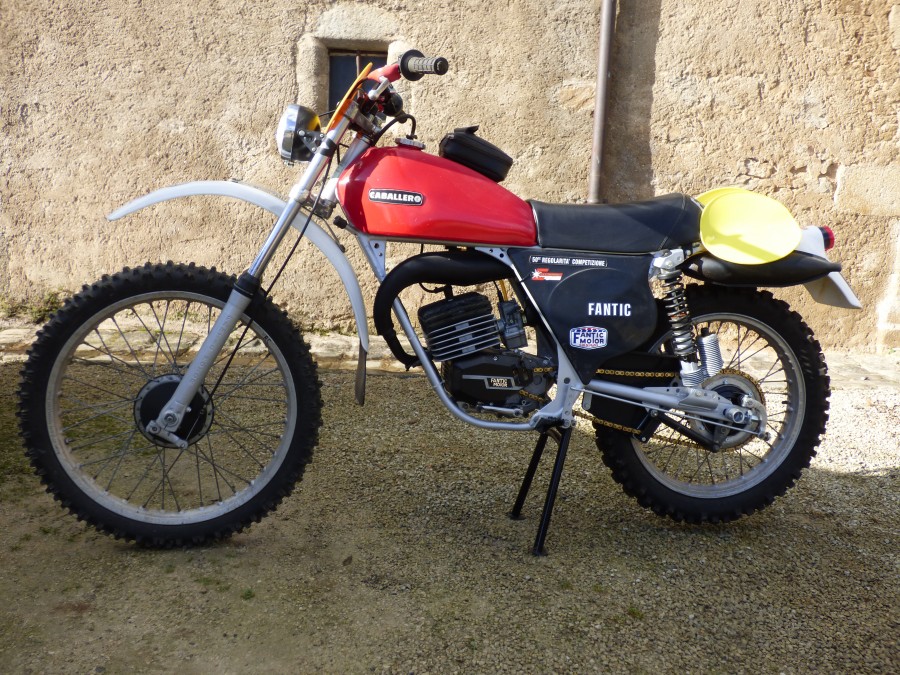

50 rc 1976

bellissima  😍  😍  😍
a+ rerou
Posté le 17-09-2020, à 18:43
Une  pépite de plus  😍
Moto(s) : fantic 240
Posté le 17-09-2020, à 20:37
Bravo Gérard  👍..çà tourne nickel, cest beau et la musique sensuelle et groove donne envie !  👍
Elle est magnifique. La finition est hallucinante. Bravo  👍
Posté le 18-09-2020, à 07:14
Ça c’est du Grand Gégé  😎

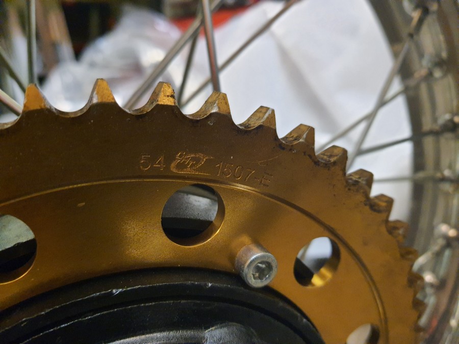

salut gege
2 questions !

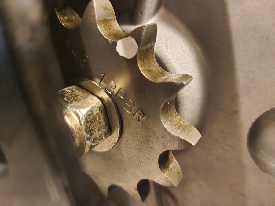

*qu'est ce que tu as mis comme démultiplication  : couronne x pignon ???
j'ai lu qu'il fallait mettre un coef de 4.615?????(12x55)

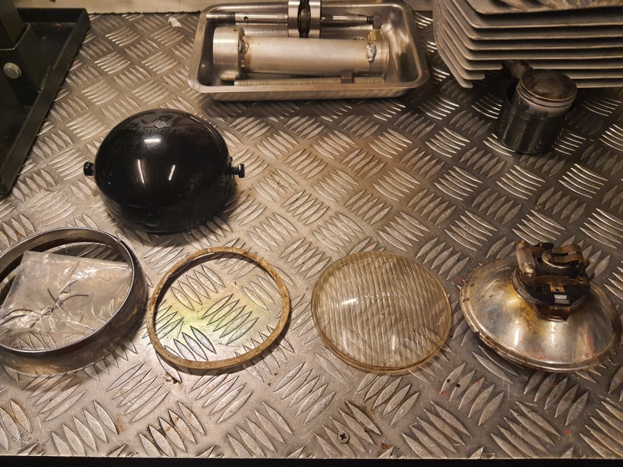

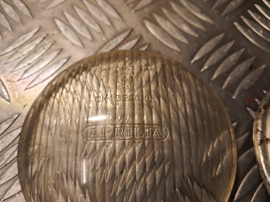

* est ce que  a l'origine ,le phare sur les premiers modeles est un phare CEV 105 avec coque en "gomma " ou un phare CEV ou aprilia en tole ???

pour ma part j'ai mis 13x54 et phare www.cyclocollection.fr/phare-d105-enduropl...

13x54 pour le mien
50 rc 1976
50 rc 1976
Pour le phare c'est un bol en tole d'origine mais n'ayant pas trouvé de cerclage chromé, j'ai monté un coque souple
50 rc 1976
Il est de marque Aprilia
50 rc 1976

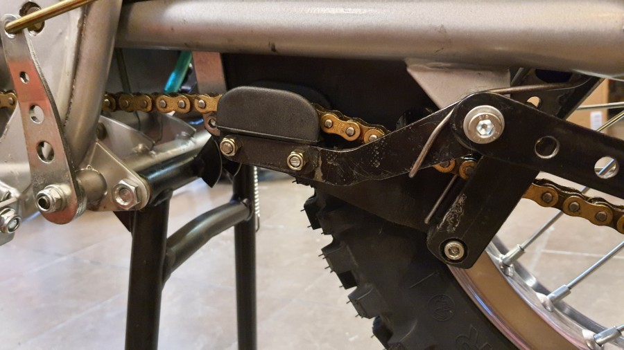

50 rc 1976
50 rc 1976
Ça y est. J'ai remis le tendeur de chaîne dans le bon sens.  Du coup, c'est bien mieux  😳
Il est prêt pour la 1ère rencontre SQUADRA 50 le 11 et 12 septembre à Brassac les mines 👍

Je viens de relire le post ...tout ça pour retrouver en derniere page le montage du tendeur de chaine  😎

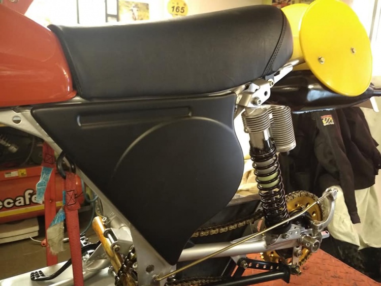

Gégé83 a écrit :
les caches sont arrivés hier  ; superbe  😳  😳  😳
50 rc 1976
GéGé aurais tu une vue de la zone silencieux / bonbonne d'amortisseurs ?
En plus d'etre mieux pour le poids suspendu avec les bonbonnes en l'air ,ça lui donne une gueule terrible  😍
Mais j'y arrive pas ,ça touche le silencieux  :cry:
Posté le 11-03-2022, à 12:34
En bas les bonbonnes. Ca ne change absolument rien pour le poids suspendu...

50 rc 1976
J'ai essayé comme ça mais ça touche le silencieux. Peut etre s'il y a plus de débattement, ça réduit l'angle  🙄
483483 messages 150150 images
Posté le 11-03-2022, à 13:27
c'est pour ça que j'aurai voulu voir en détail le montage de gégé  😎
J'ai déja augmenté le débattement avec des amortisseurs en 335 (320 d'origine ) . Au delà on change trop le comportement de la moto ,la chaine frotte d'avantage sur le patin . Il faudrait alors comme sur les motos officielles rallonger le bras oscillant mais je suis pas "Le Doc " ;ça devient trop complexe !
