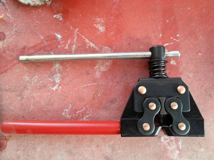

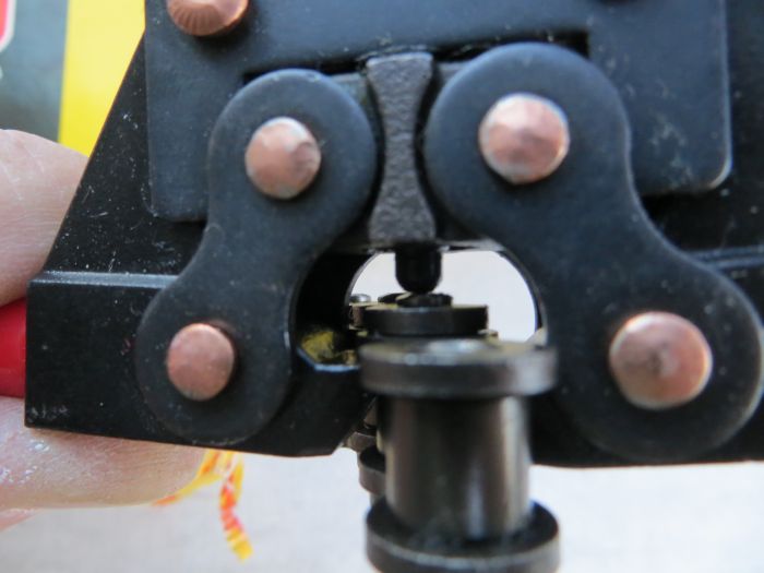

Je te recommande l'achat d'un dérive chaine que tu peux trouver sur le Net ou dans n'importe quelle grande surface de la moto, genre MAXXESS ou DAFFY pour ne pas les citer.
Voici la chose:
kit chaine fantic 240 pro
En ce qui me concerne, sachant que mon rapport de transmission sur le 125 RC peut varier de 14 x 64 à 12 x 56 (au lieu du 13 x 60 en mode compet' d'origine), je suis amené à raccourcir/ rallonger la chaine à volonté en fonction des pignons et couronnes dispo usuellement dans le commerce.
J'utilise pour ça 2 attaches rapides et n'ai jamais eu de problème malgré ce que ma mob encaisse sur mes terrains auvergnats.
Pour la chaine, une AFAM "Or" renforcée en 428 me donne entière satisfaction. 👍
Une chaine étanche (à joints toriques, quoi...) est plus chère, plus difficile à lubrifier, et un peu superflue pour une utilisation en dilettante...
Chô! 😘
