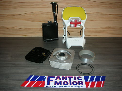

Le genre de truc comme ça  😄

Voici le lot de pièces qu'il faut trouver ou fabriquer pour arriver à compléter le kit Polini
Il faut partir d'un cylindre de TX 360 cross, percer les booster à l’échappement avec un travail sur les transferts.
Je vais rechercher un cylindre de TX 360 avec le nykasil HS pour pouvoir le travailler comme il faut avant de refaire traiter.
Le cylindre et sa partie circulation d'eau n'est pas compliqué à réaliser par tournage, tout comme la chambre d'eau qui se réalise par le même moyen.
J'ai localisé un radiateur du kit, avec son remplissage...

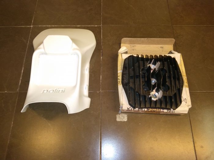

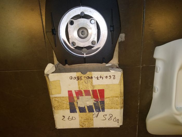

Dans les bonnes nouvelles......J'ai un radiateur d'eau pour le Fantic Polini.
Comme j'ai récupéré la culasse et la plaque phare Polini chez l'ami Gégé. 😘
Il me reste à trouver uniquement le tube de remplissage avec son bouchon, vu que j'ai aussi trouvé un cylindre culasse deuxième version.

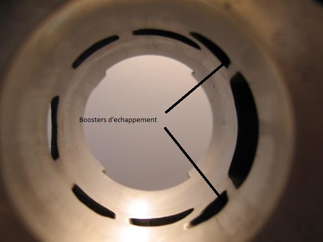

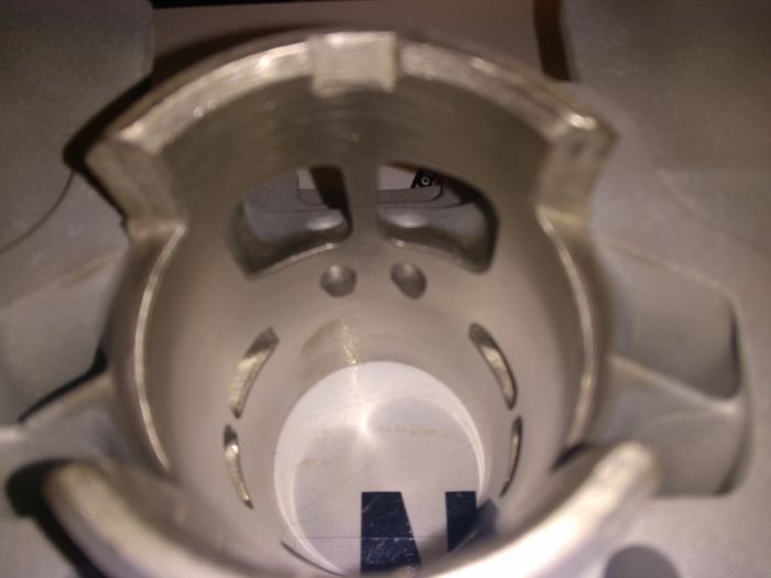

Dis moi, pour le béotien que je suis, qu'appelles tu "booster à l'échappement" 🤔  🤔  🤔
Bonne journée.
A+
Chô! 😘
Posté le 29-08-2016, à 12:52
Regarde cette image, c'est les deux trous latéraux sur la lumière d'échappement ;)
Fantic 125 RC TX 260 POLINI
Posté le 29-08-2016, à 14:04
Ah OK! 😘
Comme une lumière d'échappement plus large sans les inconvénients qui vont avec, quoi...
Ca ne simplifie pas la fonderie, mais la fiabilité doit y gagner!
Sur un moteur de mobylette, on faisait ça à la lime dans le temps...
On appelait ça les "moustaches"!
Et on en a péter des segments de 103!!!

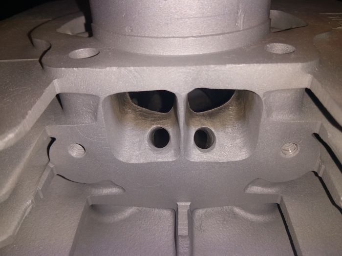

Posté le 29-08-2016, à 18:30
Oui en quelque sorte mais pas que.
Ces petites lumières supplémentaires  comme elles ont un diamètre plus petit que la lumière d’échappement ont une vitesse de gaz plus grande.
Elles aident aussi à extraire les gaz d'échappement, donc que du bénéfice.

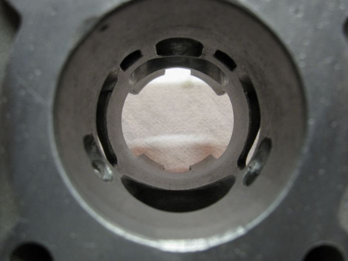

Posté le 29-08-2016, à 21:58

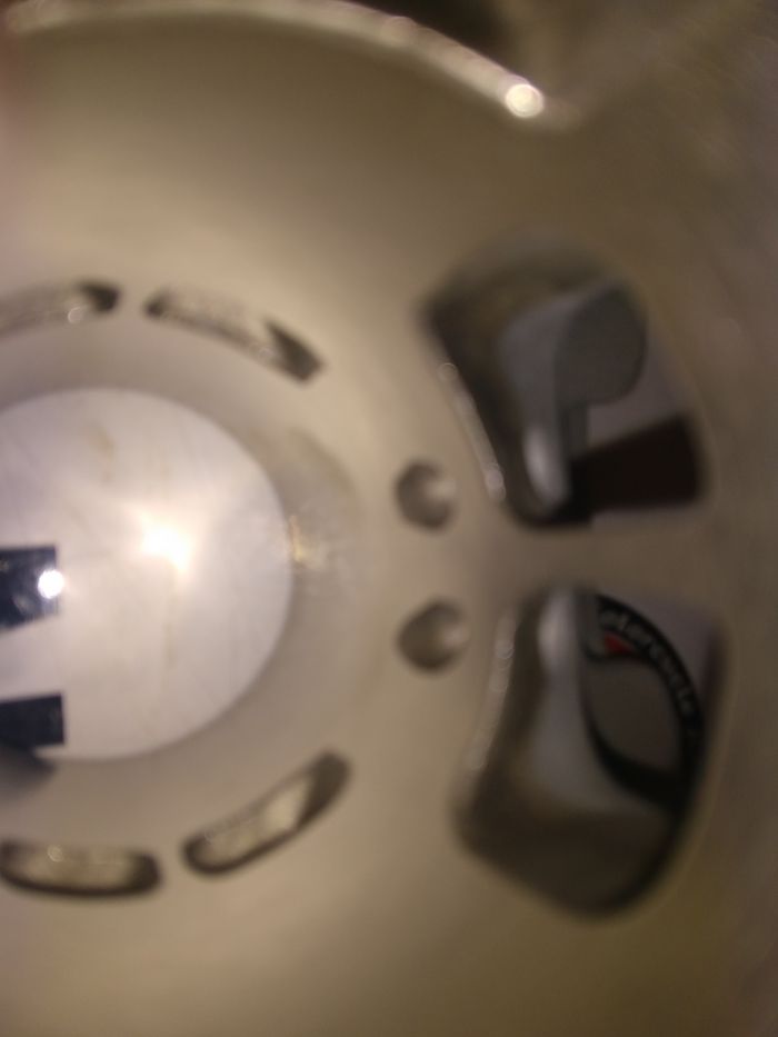

A une époque avec Didier on avait "bricolé" un truc comme ça sur un corsa corta, enfin surtout lui  🙄
Posté le 29-08-2016, à 22:28
Humm déjà le cylindre c'est un beau 5 transferts..
Cela donnait quoi à l'essai?
Posté le 29-08-2016, à 22:33
Il a serré  😳  smiley09 , marchait fort mais tout en haut et demmarage à la poussette, pas assez de compression !! calcul d'apprenti préparateur après l'apéro  😄  😄
Posté le 30-08-2016, à 12:32
La transfo se fait encore chez Controllo Tirato en Italie.
On avait aussi fait cette modif sur un corsa corta en 83. Il marchait super fort (avec un Bing de 36 !!), avec beaucoup de coffre, mais il prenait tellement de tours qu'avec les huiles de l'époque, pas très performantes, on descendait des bielles comme on enfilait des perles.

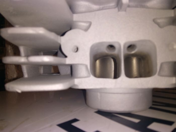

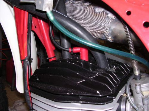

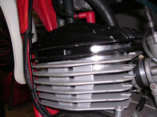

Posté le 03-09-2016, à 11:22
un cylindre de BRISSONI a clapets  😎
Posté le 03-09-2016, à 22:30
Pas mal du tout 👍
Tu aurais une photo de la boite à clapets?
63 ans1919 messages 66 images
Posté le 05-09-2016, à 15:55
C'est trop géant ça !   ️  ️  ️  ️
Vu comment je martyrise mon embrayage ( et mon poignet ), ça fait plutôt envie ++  👍  👍
Tu nous en dis plus ?
