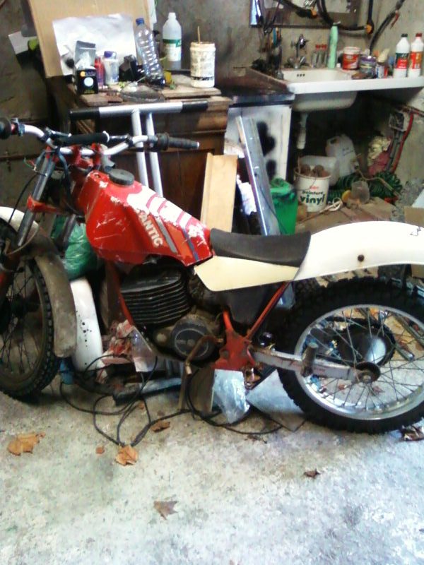

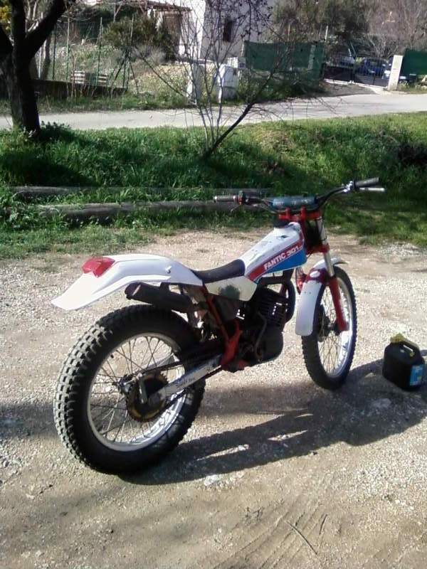

Je vais tenter de restaurer pour mon fils une Fantic 241 sur une base de 301, apparemment partie cycle identique et certainement l'intérieur du bas moteur.
Le 301 a son bas moteur attaqué par l'oxyde suite à un séjour extérieur prolongé sans son haut moteur qui n'a d'ailleurs plus de piston
Le 241 a lui aussi son bas moteur en piteux état avec en plus la clavette du volant magnétique sectionnée dans le vilo, mais le haut moteur est en état correct
Donc, j'attaque le démontage des 2 moteurs, récupération de l'allumage du 301 et remplacements des roulements et spi du vilo

Pour les photos actuelles, faudra attendre, la Fantic est disons dispersée dans mon atelier  🙂
J'ai retrouvé les photos des bases

Bienvenue et bon courage  😂  Les deux bas-moteur sont idem sauf les entraxes goujons cylindre.
71 ans1313 messages 33 images
Posté le 16-06-2016, à 21:08
Exact, c'est ce que j'ai constaté au démontage, il y a même un petit rajout de matière pour réduire l'entrée de la culasse du 241
Hélas, mes 2 embiellages ne sont pas en très bon état, et comme je n'ai pas de carte grise, je vais limiter les frais au strict minimum, ça durera ce que ça durera.
