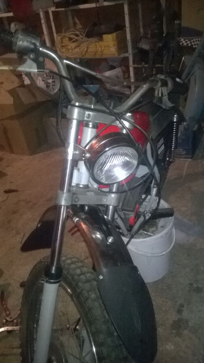

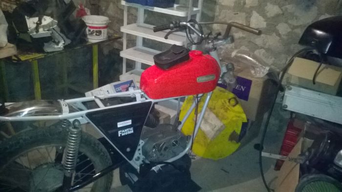

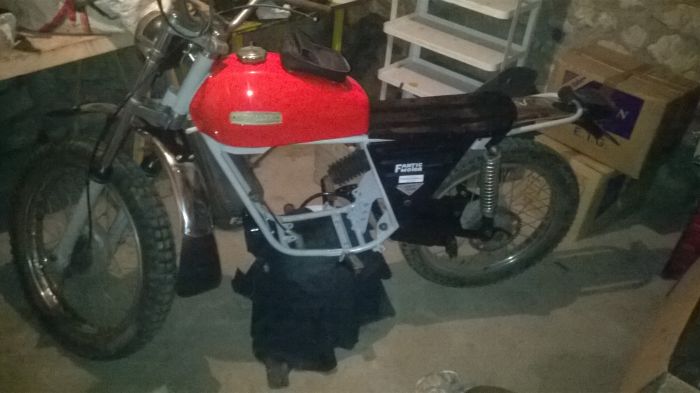

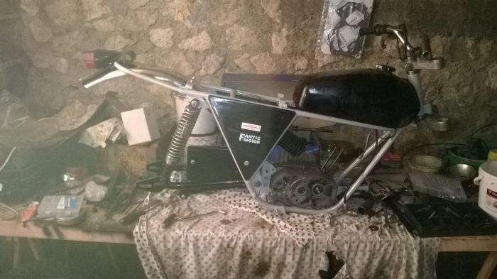

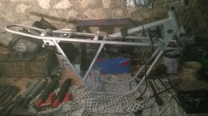

bonjour je me présente je m appel Adrien jai 25 ans
je  restaure a mon temps perdu le fantic tx 96 de mon papa
fantic tx 96
fantic tx 96
fantic tx 96
fantic tx 96
fantic tx 96
fantic tx 96
voila une parti de la restauration de mon fantic
Moto(s) : fantic tx96 TX130 (X4) FM283 avec moteur k6 malaguti olympique
Posté le 08-06-2016, à 12:03
c'est le papa qui va etre content......!!

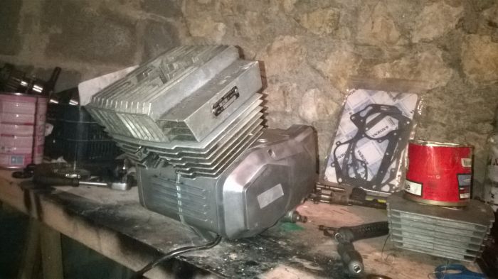

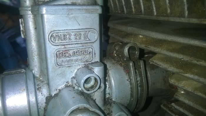

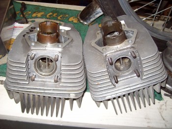

Que penser vous de mon moteur kit 22 cs carburateur dellorto 22
fantic tx 96
Allumage am6
échappement origine modifié;)

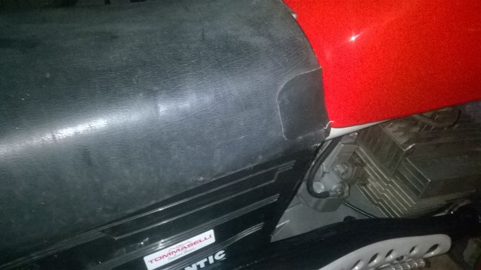

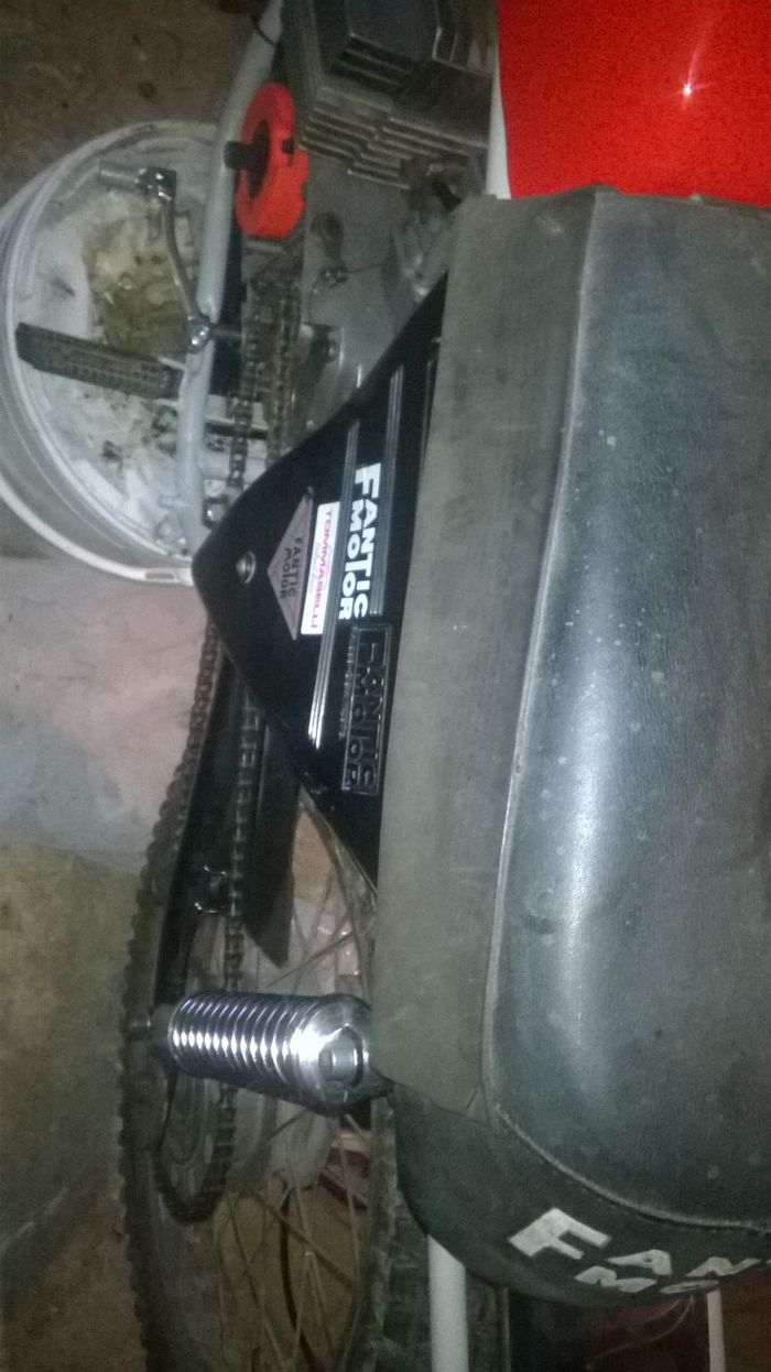

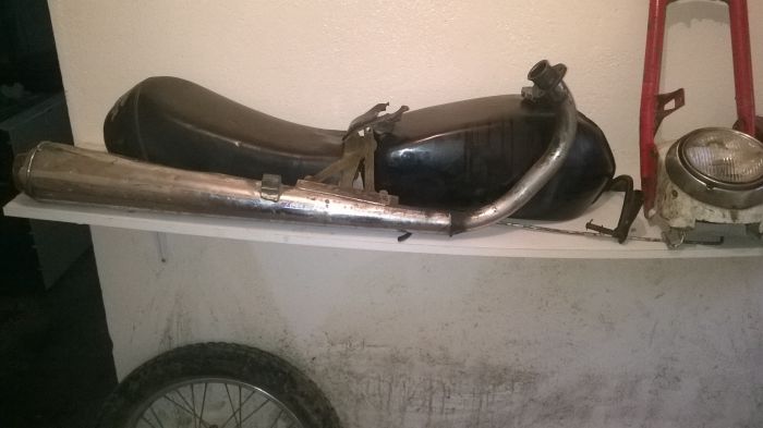

envoie moi en message perso une photo de  la selle de tx 96 qui te reste ....(dessus dessous)
elle prend forme cette machine !!!!

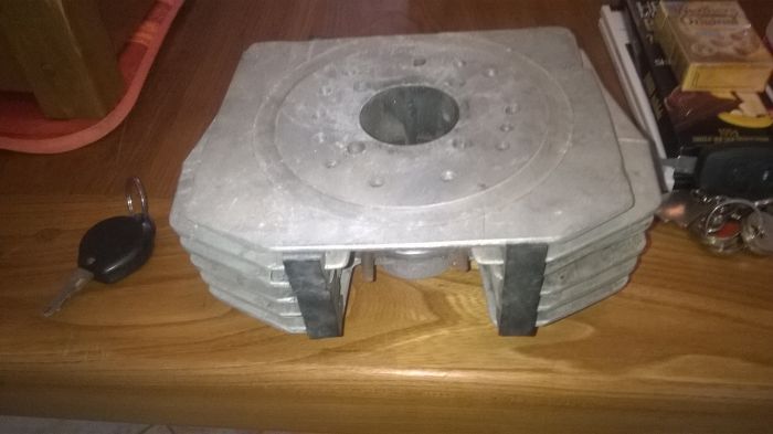

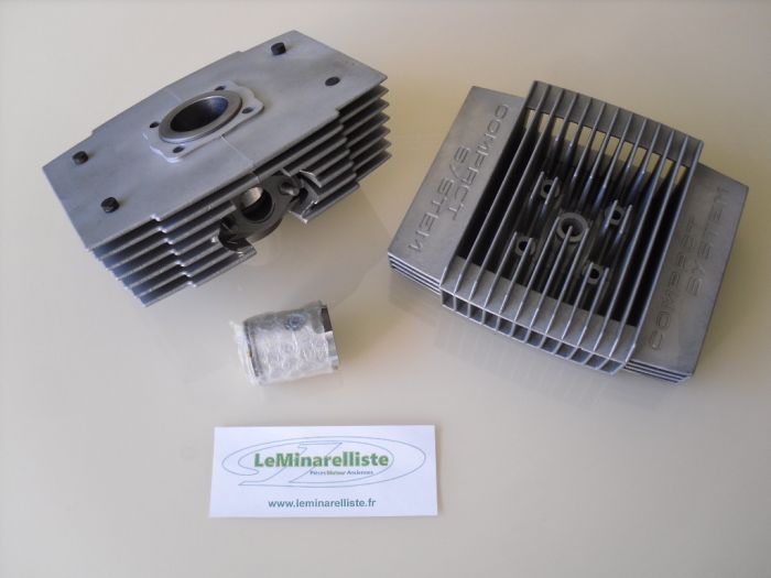

salut Adrien  🙂 ces kits en 22 marchaient plutôt bien  😎 le seul soucis venait du 22 vhbz ...si tu as une photo de l’intérieur du cylindre et du piston ainsi que la marque du fabricant du cylindre (normalement marqué sous la dernière ailette du bas ) attention toutefois le vilo d'origine ne tiens pas longtemps  😄
ton cylindre devait etre dans ce genre ( BREVETATTO )
fantic tx 96
( photo  Passione50c ) 🙂  suivant l'année il y a eue des BREVETATTO et des COMPACT SYSTEM
fantic tx 96
CONTACTE / le minarelliste .  images.google.fr/imgres?imgurl=https%3A%2F...
35 ans8080 messages 6565 images
Posté le 10-06-2016, à 20:07
salut a tous mon cylindre correspond a la deuxième photo
il est déjà monté jai pas de photo mais j'en est un autre cs en diamètre 40

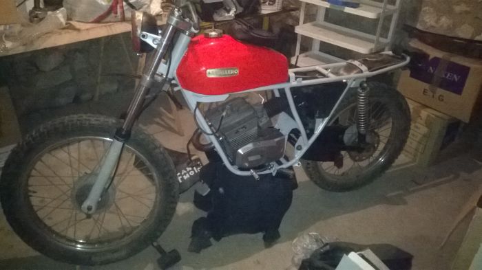

Posté le 10-06-2016, à 21:26

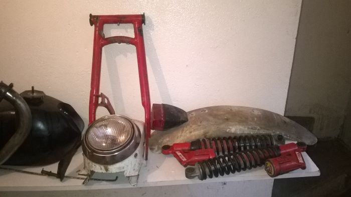

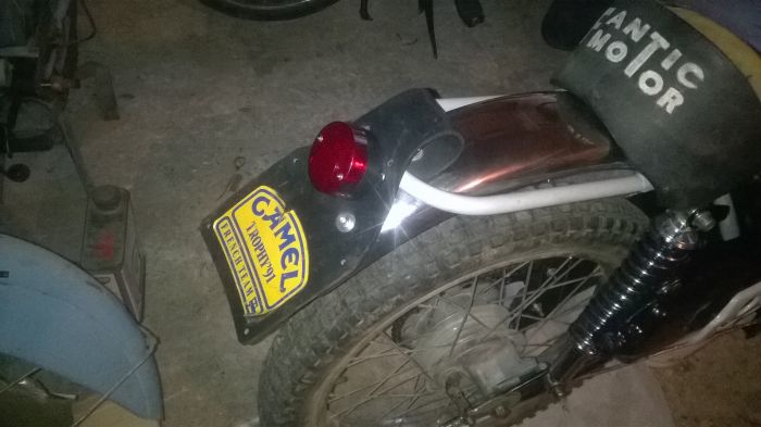

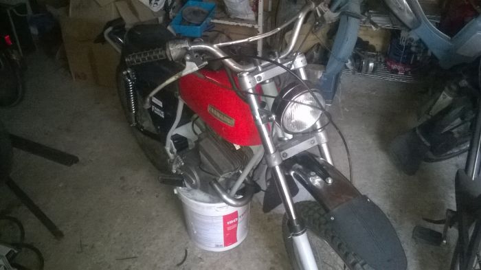

voici dautre photo de ma resto avis au puriste il est pas origine je fait avec mon budget
fantic tx 96
fantic tx 96
fantic tx 96
fantic tx 96
fantic tx 96
fantic tx 96
fantic tx 96
fantic tx 96
fantic tx 96
fantic tx 96

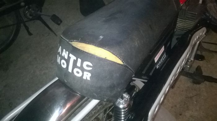

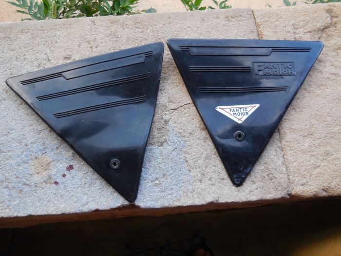

rerou si joint les photo de la selle comme je te lavai dit pas en trep bonne etat

première essaye sur route se matin dessus manque de reprise il étouffe a l accélération je pense que mon carburateur et trop gros
cylindre diametre 38,8 piston neuf  www.cyclocollection.fr/piston-388-plat-min...
allumage am6 caler a 1,5
carburateur de 22 dellorto

pour la selle je regarde de plus pret

Il a une culasse à eau ? Vu d'ici, on dirait qu'il a un usinage pour un grand joint torique, comme sur les Mina semi-liquides.
Posté le 14-06-2016, à 13:09
Salut  je est pas la culasse se est pas un semi liquide les trous débouche au tour du cylindre

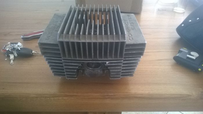

Posté le 16-09-2016, à 20:38
salut a tous pouvez vous aidez

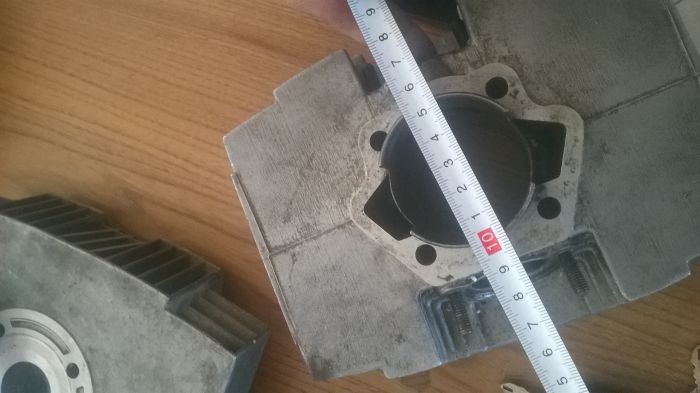

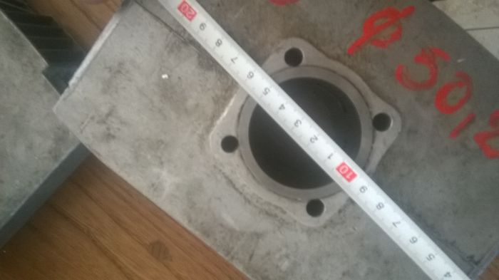

jai récupéré un cylindre compact system en alésage 50mm avec fut de 54mm
les question sont
quel vilebrequin vas avec cours 42mm ou 44mm
que mettre comme carburateur
Posté le 17-09-2016, à 05:53
Tu es sur de cette mesure?....Car en alésage en 50mm, je n'en ai jamais vu.
Pour la course, prends un réglet, tu mesure du bas de la lumière d'échappement jusqu'à ton plan de joint de culasse, tu connaitra comme ça la course qu'il te faut ;)

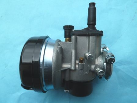

Si tu as le pot d'origine modifié cela ne sert à rien de monter un carburateur au delà de 19, un carburateur SHB 19 va super bien et il est très simple à régler, juste faire attention qu'il ne soit pas trop usé au niveau du boisseau, sinon il devient inréglable.
Posté le 25-09-2016, à 00:43
Bonsoir voici des photo du cylindre
fantic tx 96
fantic tx 96
fantic tx 96
Posté le 25-09-2016, à 07:46
Je pense le monté avec un vilo cours 44mm avec une cale allumage am6 peut être un mvt a voir
Jais des cartes moteur corta corsa je c'est pas quoi metre comme boite de vitesse sa sera pour du routier chopper😉
Si vous avez les rapport de boite
J'ai un embrayage en 16/61 aussi
Merci de votre aide
Posté le 25-09-2016, à 10:45
C'est un CS 80 cc, alésage 48 d'origine réalésé en 50.2 apparrement.Tu dois donc avoir une course 44, mesure du bas de ta lumière d'échappement au plan de joint, tu as le piston ?
