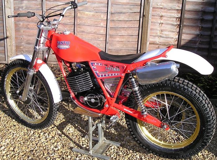

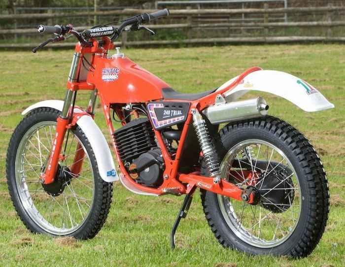

Salut les copains!
Je retape mon 200 Fantic, voir ici :http://www.forumfantic.fr/viewtopic.php?id=722
Et j'en arrive au réservoir !
Je suis contre une peinture, que ce soit dit!
Par contre j'ai commencé à le poncer propre, et je finirai à l'eau..
Ensuite je pensais appliquer du polythrol ?
J'ai restauré quelques chaises de jardin avec dernièrement ça rend plutôt pas mal, qu'en pensez vous ?
J'ai vu que certains ponçaient et polissaient leur réservoir ? A privilégier ?
Merci.

J'ai fait des essais avec le polytrol. Le résultat est à chier par manque d'homogénité ; en tous cas sur le rouge. Ponçage fin et polissage manuel à la cire d'abeille pour ma part.

Bon et sinon, tout compte fait, une peinture.. Qui a déjà fait ?
J'aime bien en rouge brillant..
Restauration réservoir fantic 200
