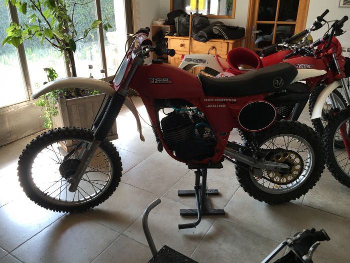

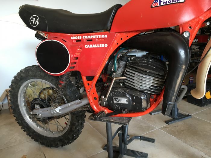

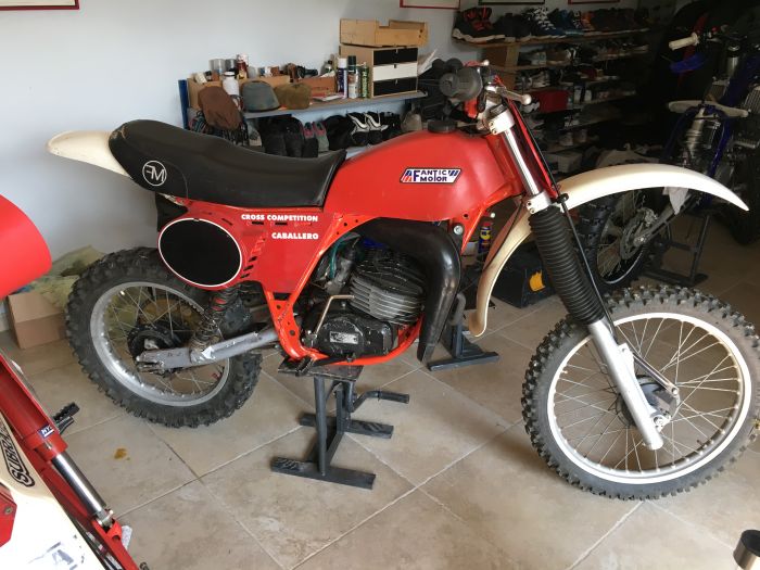

Bonjour en tous,
Je viens de faire cette récente acquisition en Italie et je compte bien la remettre à neuf pour qu'elle puisse entrer fièrement dans la collection  😍
N'étant pas trop spécialiste du modèle cross et ayant peu de documentation à ce sujet pourriez vous m'aidez à première vue sur les éléments d'origine ou non.

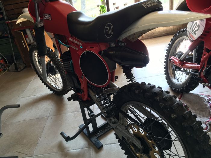

La selle est celle de l'Enduro et il faudra que j'en trouve une, idem le garde boue arrière n'est pas d'origine (je crois qu'il se refait chez Ufo), après le reste je plane  smiley09
Je pense que le bras oscillant et les fourches ne sont pas grise d'origine, pouvez vous me le confirmer ?

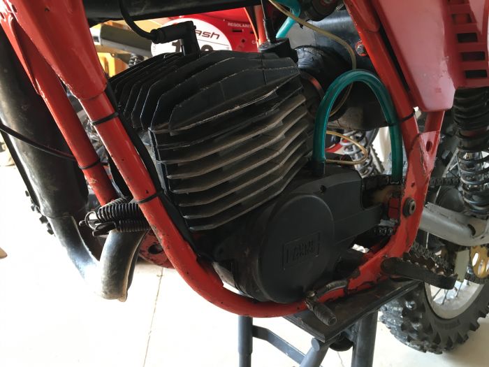

La plaque moteur et les cales pieds sont aussi très abimés, existe-il des refabrications
Merci par avance pour votre aide et n'hésitez pas à m'éclairer par vos commentaires et expériences.
Ps: Celle-ci ne fera pas le Touquet avec moi  👍

Posté le 11-03-2016, à 22:43
Bonsoir Max.
Et tout d'abord, félicitations pour ta prestation au Touquet!  Fallait oser !! 😂  😂
Bravo aussi pour ton acquisition, qui semble être une super base de resto  👍
J'ai l'impression qu'il y en a une, d'enduro, qui traine dans ton garage, mais où est sa selle ?  😉
Celle de la cross n'est effectivement pas bonne, mais elle n'appartient pas plus à l'enduro d'ailleurs.
Cross = FM 360
125 Cross
Enduro = FM 260 (TX 150 pour les premiers modèles): appelé aussi 125 Brissoni Replica.
125 Cross
Elles ont la même selle ...

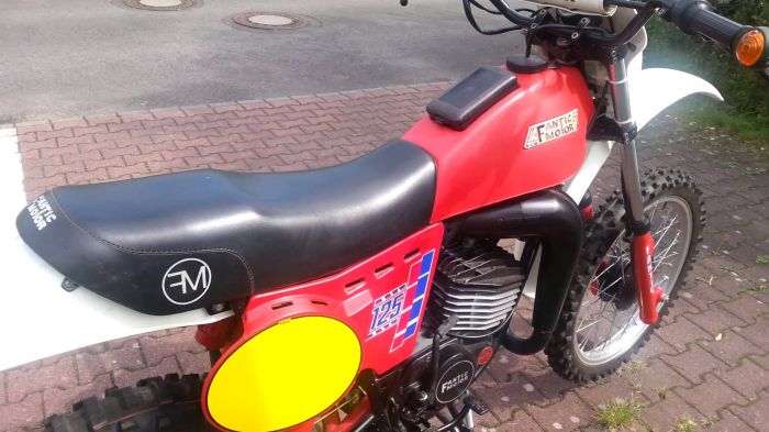

Posté le 12-03-2016, à 12:00
belle acquisition ...bravo  👍
le selle provient d'un 125 RSX version allemande ou suisse  🙂
125 Cross
