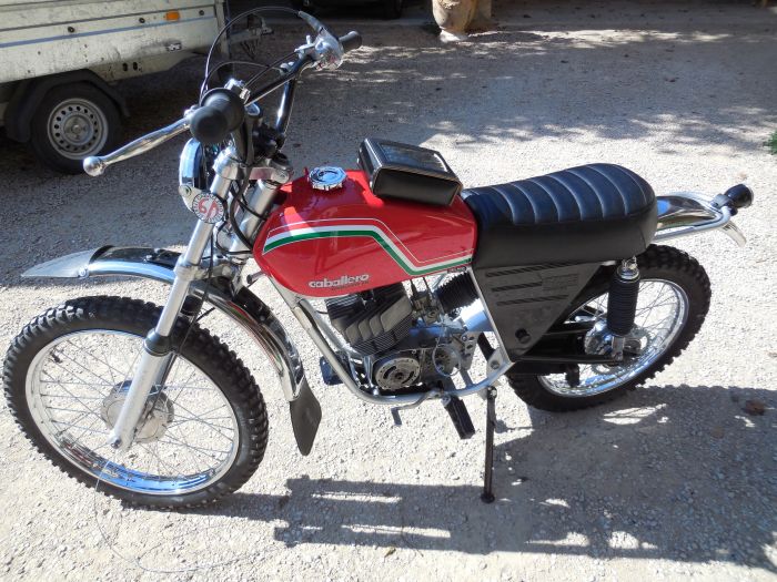

salut a tous je vait réstauresalut a tous je vait réstaurer mon fantic motor tx 96 de 73, je voulais sa voir ce qui est d'origine et ne l'est pas dessus, le réservoir doit etre rouge d'origine , on le voit en dessous.
le réservoir est il le bon?
quelle cocotte vont t'il sur ce modèle(marque)
quelle phare?
quelle plaque latéral?
peut on retrouver le pot d'origine?
Les amorto sont t'il les bons.
il y a deux couronne a l'arrière, et me permet de démarrer en 6 ème  (est ce d'origine?)
merci est a +

Posté le 12-03-2016, à 17:18
bonjour
d'apres ce que je vois de la photo(pas tres bonne), le reservoir correspondrait plus a 1 tx 96 1975 qui ne devrait plus avoir de garde boue inox , mais plastique .
donc si c'est bien une 1973 , le reservoir n'a pas de plaque  alu caballero vissées , et les garde boue sont les bons.
logiquement les plaques latérales n'ont pas de porte n°(voir Bosisio motori en italie)
le pot n'est pas le bon (voir sur leboncoin ou subito ) et voir si l'adaptation du pot actuel n'a pas endommagé la boite a air???
les cocottes sont des Domino
demultiplication pour une tx96 : 13x45
voir sujet sur renovation tx 96
a+ et bon courrage
Posté le 12-03-2016, à 17:27
j'ai oublié :
le phare cev (chez bosisio ou ebay) avec les attaches spécifiques sur les tubes de fourche
ammortisseurs: je ne vois pas bien sur cette photo: si les ressorts sont protégés par du caoutchouc ca a l'air d'etre les bons?

qu'est ce que tu cherches en partie cycle ?  tout semble etre en ordre sur ta photo.
a+ rerou
30 ans99 messages 11 image
Posté le 14-03-2016, à 18:05
salut rerou, merci pour ton site il est super, il y a plain de pièce (exemple piece boite a air)
pour le réservoir tu est sur q'il n'est pas le bon par raport au model  1973 ?
Le phare d'origine doit etre plus fin et avec un bouton ur le dessus?
Moto(s) : ,testi ,fantic caballero tx 96,des cyclo ,300 gas gas
Posté le 14-03-2016, à 18:27
il me semble que sur un modele 73 , le reservoir est lisse avec l'autocollant vert blanc rouge en "s"+ autocollant "caballero 6m" avec les gardes boue inox
le modele 74 ou 75 (?) reservoir avec plaquette alu  "fantic caballero" vissées sur le reservoir + gardes boue plastique.
le phare est tres plat avec un voyant sur le dessus en generale
a toi de voir
a+ rerou

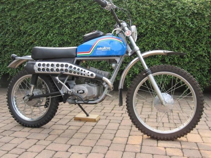

c'est ca merci, donc elle est bien de 1973 comme celle de la photo?
Et ma fourche il y a marqué fantic motor sur les fourreau en alu ,est ce la bonne fourche du modèle 73? merci pour ton aide et a +
réstauration fantic caballero tx 96 de 73
Posté le 17-03-2016, à 14:02
oui tu as la bonne fourche
je pense que la fourche qui est sur la photo de la fantic  est sur les modeles précedants par rapport a la tienne (1971 1972 1973 ) ???????
d'ailleurs j'en cherche une !!!!
a+ rerou
Posté le 18-03-2016, à 16:59
ok merci, donc la fourche marqué fantic motor et la bonne du model 1973 mais comment ce fait il que sur la photo ci dessus sur la moto réstauré il y a pas marqué fantic motor sur les foureau?
Posté le 18-03-2016, à 17:04
c'est soit un modele précédent soit une fourche de tx 94.
