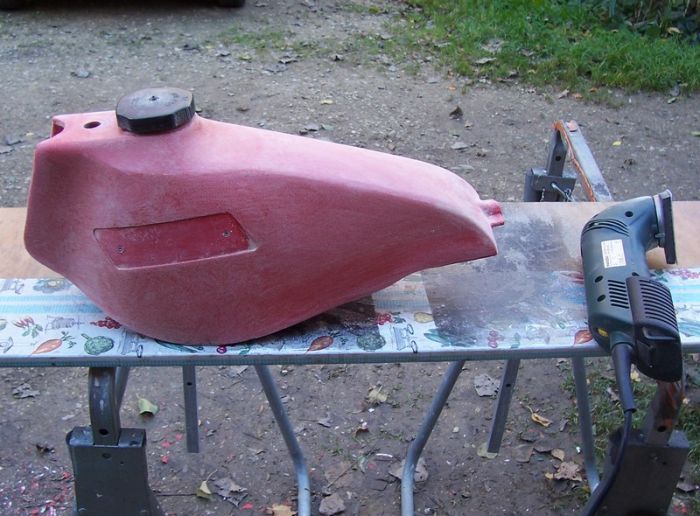

J'avais une petite question concernant la restauration de ma Fantic 200.
Le réservoir plastique a blanchi au fil du temps et je voulais le repeindre. Avez vous des techniques pour que la peinture tienne et que cela soit bien fait ?
Merci d'avance, a bientôt ;)

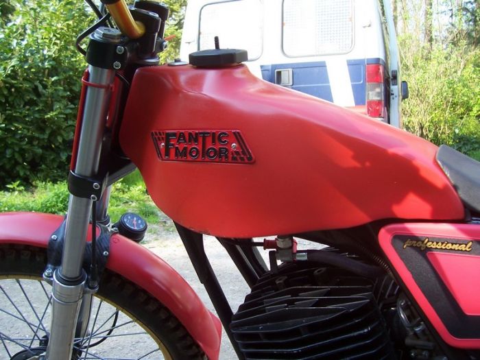

-Voici la technique pour repeindre son réservoir:
1)Poncer au 320 pour garder du grip
2)Primaire Sika 215
3)Primaire Epoxy (OléronLac Prim'Epox)
4)Polyuréthane bi-composant RAL3000 + catalyseur anti UV. Il y a une technique particulière pour imiter le granuleux d'origine (voir Cyrille)
6)Etuve
Pour les "nuls", contactez Cyrille, un pro, qui peut le faire pour un prix très raisonnable (Liens)
-Plaquettes "Fantic-Motor" de réservoir : Nous avons trouvé des répliques en Italie, contactez nous pour connaitre la disponibilité à chris@fanticmotor.asso.fr
-Il est possible de mettre le réservoir du 200 sans modification. La forme du bidon étant légèrement différente, ça donne un effet plus élancé à votre 240.
Recopier sur ce site 👍 👍

L'erreur à ne surtout pas commettre : repeindre directement sur le réservoir comme un sauvage. C'est ce que j'ai fais en dépit des conseils qui m'avaient été donnés. Résultat c'est magnifique pendant 15 jours puis ça cloque partout et ça devient affreux

Un sujet qui revient souvent. Perso, j'ai arreté les tentatives de peinture ; ça tient un an et puis.... Ce matériau est poreux, on ne peut pas modifier ça. Bref, il y a la technique Goarem qui utilise un disque abrasif léger sur touret ; un sacré coup de main a avoir. Perso, je prefere poncer finement à la machine au 400 pour finir au 800 à l'eau (des heures!) puis lustrage manuel à la cire d'abeille. On en remet un coup de temps en temps.... basta. Pas de solution pour les grosses rayures.
