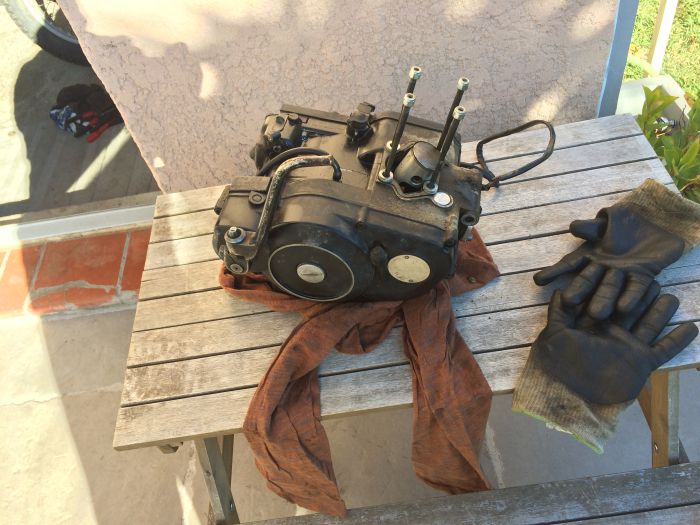

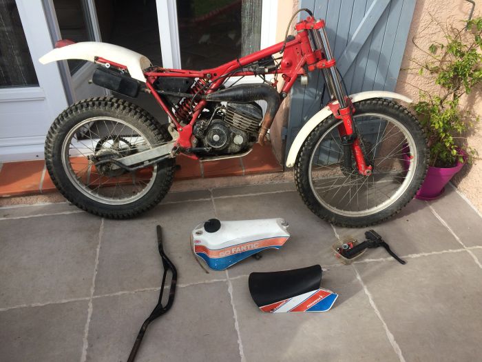

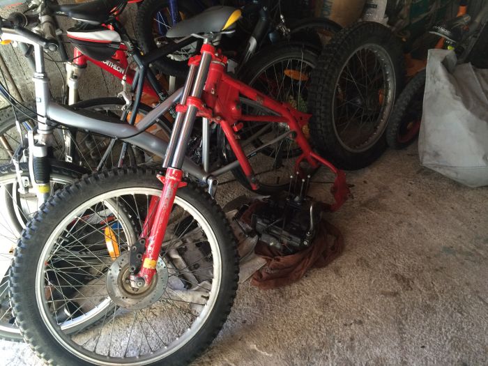

Ci-dessous les photos de la bécane à son arrivée et de son démontage.

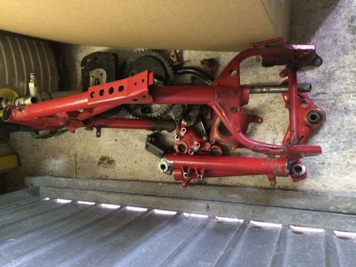

Voici les pieces qui sont en attente de sablage et peinture epoxy.
Il en manque car elles sont chez le soudeur pour des petits bobos.
Un cale pied tordu, le berceau arrière à ressouder, la béquille a beaucoup de jeu, l'échappement à décabosser et à décalaminer, le bras oscillant à la patte d'accroche du ressort de béquille usée, le sélecteur de vitesses et la pédalé de frein tordus.

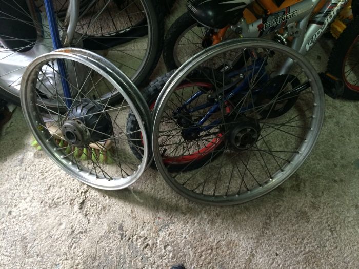

Et voici les roues qui sont en bon état mais on un besoin en nettoyage.
Restauration 50 trial progress1 fm 268
Avez-vous une technique pour nettoyer les cerceaux de jantes ainsi que les rayons sans les démonter?

Pour le nettoyage des jantes, j'ai fait ça avec du gasoil et un pinceau.
J'ai viré les fonts de jantes qui étaient mort.
J'ai ensuite légèrement poncé les coups, puis j'ai passé les cerceaux au belgom alu.
Les cerceaux sont en cours de restauration, et redviennent impec.
Pour les rayons, je les démontes un à un pour les passer à la brosse métalique rotative puis au belgom alu.
Il reviennent très bien.
Dès que j'ai fini une jante je vous poste une photo.

Bonjour,
Après l'achat de 2 autres Fantic à rénover, et quelques économies j'ai pu faire réaliser la peinture époxy et le zingage.
Ci-dessous la photo du retour des pièces.
Ensuite j'attaque le remontage pour, je l'espère, être prêt pour les Fantic day.

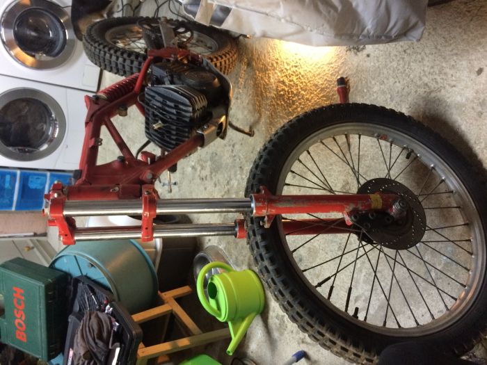

Ce week-end travail sur le nettoyage des passages de fourreaux dans les T de fourche, passage de taros dans les pas de vis des  BO, T et fourreaux de fourche, repérage de la boulonnerie. remontage du BO et des T de fourche.

Bonsoir,
Aujourd'hui un peu de bras oscillant et de remontage autour du cadre.
Ci-joint quelques photos. 😎
La peinture epoxy ça fait de sacrés épaisseurs!& 🤬
