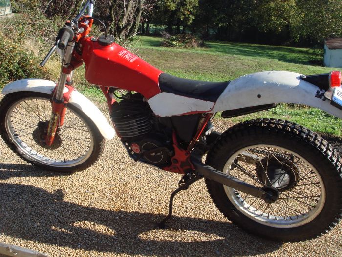

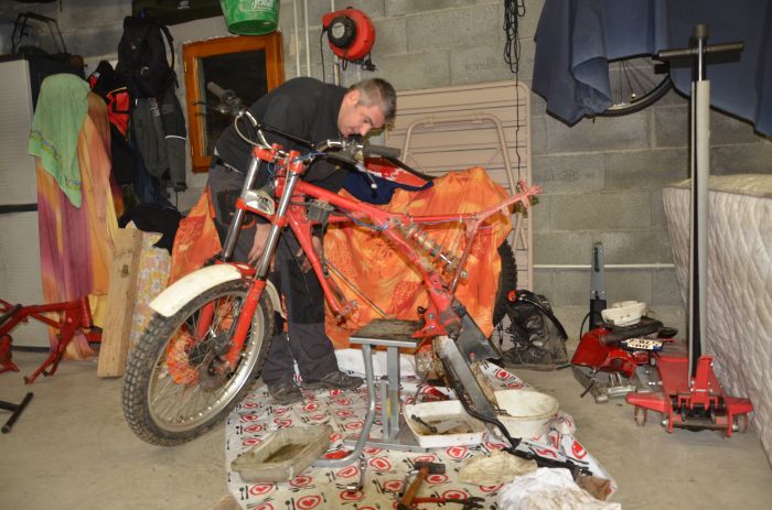

Bonsoir à tous,
J'ai commencé à partir après ma nouvelle Fantic 125 série 1 de 1986 que j'ai acquis la semaine dernière. Je voulais changer l'axe de bras oscillant et je suis parti dans une vrai galère dont j'en suis venu à bout aujourd’hui"hui grâce à un appareil à induction et un chalumeau. Ceci étant celà m'a motivé à repartir sur quelque chose de correct en la reprenant presque  de A à Z. Cette moto est passé dans les mains de quelques bricoleurs j'aurais du prendre des photos ça valait le coup. Les supports de cale pieds ont été soudés sur le cadre et ils avaient réussi à souder une vis en même temps bref....le levier de pédale de frein serré avec une vis dont la tête a été limé.... 😡  :cry: . Au niveau carburation, j'ai vu qu'a priori d'origine la série 1 était monté avec un gicleur principale de 92 et que sur les 201 le carburateur était un PHBL25BS avec gicleur de 90. La mienne est bien avec un Dellorto PHBL24BS mais le gicleur est un....80 pourtant elle marchait fort c'est énorme..Pour cette partie j'ai passé commande chez Dellorto pour faire une bonne révision du carburateur.
Je l'ai donc déshabillé complète et prochaine étape c'est peinture. Quelqu'un aurait il une référence de teinte pour le rouge?
Voici quelques photos:
Ma Fantic série 1 de 1986

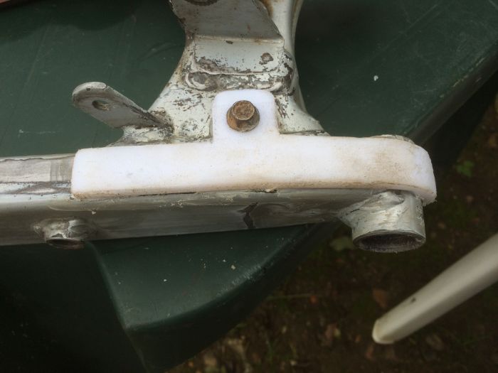

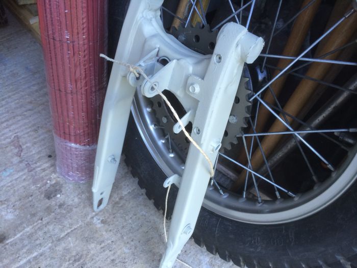

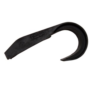

Pour le bras oscillant, il y a également sur celui ci un patin pour protéger le bras de la chaine. Est ce celui-ci qui se monte sur ma moto?Elle avait un bout de chambre à air ou je ne sais à quoi à la
place
Moto(s) : TY 125 Kitée 175 de 1978 - Fantic 125 Série 1 kitée 200 de 1986
Posté le 18-11-2015, à 21:55
Celui-ci est le modèle pour 240/300. Le tiens est spécifique et......... pas trouvable ! Bon, tu découpes une languette dans une feuille de nylon et tu fixeras ton magnifique patin avec deux rivets à tete large  ;)
11 ans8484 messages 7777 images
Posté le 18-11-2015, à 23:39
bonsoir Fanty sur mon 241 j'en ais fait un dans une petite planche a découper le saucisson tu le chauffe au décapeur thermique pour lui faire prendre la forme du bras oscillant tu a une fixation sur le bras et tu rajoute 2 rivets se plastique et très résistant
Moto(s) : Fantic 241 progress2 Fantic 300 professional
Posté le 18-11-2015, à 23:52
Oui ! alors faut faire attention car quand tu chauffes avec le decapeur, l'odeur de saucisson te prend à la gorge ! Mets un masque  😄

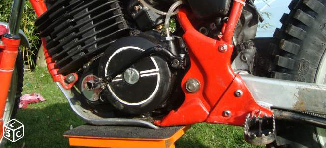

Bonsoir à tous,
J'avance doucement sur ma série 1 mais je suis confronté à un dilemme. Des intelligents ont eu la magnifique idée de souder n'importe comment les platines des repose-pied sur le cadre et en même temps de soude rune des vis. J'ai donc été obligé de les disquer pour les retirer. J'ai trouvé les platines chez Bosisio mais apparemment ils n'ont pas les repose-pied. Où puis-je les trouver et éventuellement est-il possible de mettre de l'adaptable?
Merci
Posté le 26-11-2015, à 06:28
Salut fanty, j'avais vu une modif intéressante sur une serie 1 , qui permettait de légèrement reculer les reposes pieds et de supprimer les supports d'origine   .

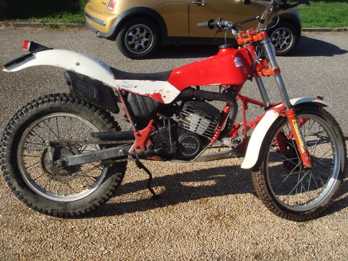

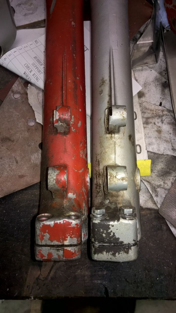

Posté le 05-12-2015, à 21:27
Bonsoir à tous,
Poursuite des travaux sur ma série 1 mais je suis en galère avec la fourche. Lors du démontage je me suis aperçu que le fourreau droit était cassé au niveau de la vis intérieur de bridage de l'axe. J'ai donc souhaité trouver un fourreau pour le remplacer et....c'est là que commence la misère car j'en ai trouvé plusieurs mais rien ne va. J'ai donc fini par trouvé une paire complète mais je m'aperçois que la fixation de l'étrier est déporté à l'opposé de la mienne. La paire de fourreau vient d'une 303. Que faut il faire puis qu’apparemment il y a eu un grand nombre de modèle comment trouver une correspondance? Quelqu'un peut-il m'aiguiller?
Ci dessous la photo, le fourreau rouge est celui de ma moto et le gris le 303
