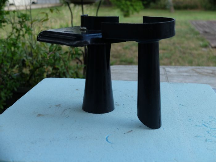

Posté le 01-06-2016, à 19:40
Fantic 80 RC 1983 fm280
Ø 22 en haut
Ø 32 en bas
longueur hors tout 150
longueur à la base de la boite 130
trop petite si j'ai tout compris ...?

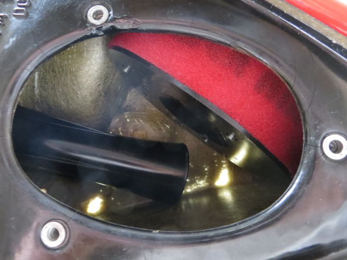

Mikalet64 a écrit :
et un tout neuf ça te dirais pas ?  😉  🙂
je regarde ce soir
moi , perso je ne vois l'utilité et l'efficacité de ce truc ...
j'ai juste remonter ce we le couvercle gracieusement refait par un ami  pour voir mais pas pû tester vu le temps de m .... en ce moment
Bon ben puisque maintenant vous vous êtes mis là, je vous fait un copier coller... 🤬  🤬  🤬
Tu me diras que ça ne changera peut être pas ton point de vue sur la chose, Michel!
Coucou les hommes! 😘
En fait, quand on regarde bien ce venturi en situation, on imagine sans peine son utilité...
Il s'agit d'une pièce assez sophistiquée dans la forme, avec son col d'entrée et son cône de diffusion à l'autre extrémité.
Fut un temps, il y a longtemps, où j'ai travaillé sur des propulseurs de matériels militaires... 😡
Le fonctionnement était le même, mais inversé!
Dans notre cas, c'est le phénomène de succion (dépression) généré lors de la phase d'admission qui provoque le flux d'air transitant par le venturi, et non pas la pression exercée par la combustion d'un composé propulsif à l'intérieur d'une enceinte étanche indéformable générant un flux de gaz expulsé par le col de la tuyère (elle aussi en forme de cône...).
Le Ying et le yang en fait... 😄
C'est bien pour cela que le cône de diffusion du venturi est positionné au plus près de l'entrée du carbu, de façon a profiter au maximum de l'aspiration pour initier et entretenir ce flux d'air parfaitement régulé.
Et regardez bien son orientation, façon "flute de pan"!!! 😄  😄
On dirait même que la mousse de filtre et son support sont venus se rajouter par la suite à l'équation...
Les concepteurs de chez FANTIC ont dû sérieusement étudier le sujet à l'époque, ou procéder avec le plus total empirisme! smiley09
Ce qui explique peut être que cette pièce soit démontable...
Mais une chose est certaine, c'est qu'elle est bien trop sophistiquée dans le concept pour être inutile!!!

Posté le 01-06-2016, à 20:40
c'est bien celle de droite Popeur
plus qu'a trouver le reste  😂

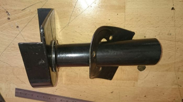

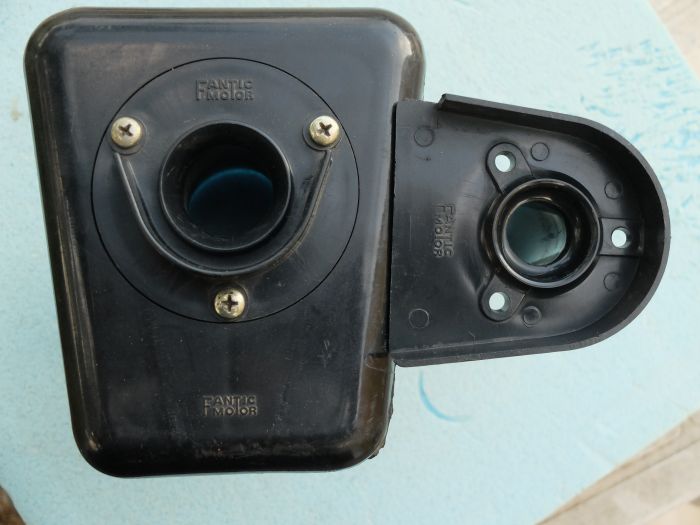

popeur a écrit :
On dirait une trompette de Mik26.
Voici la comparaison entre le FM280 (gauche) et le TX166 (droite)
c'est bien celle du 50cc et 75cc Mik , j'ai la même sur les deux  😉

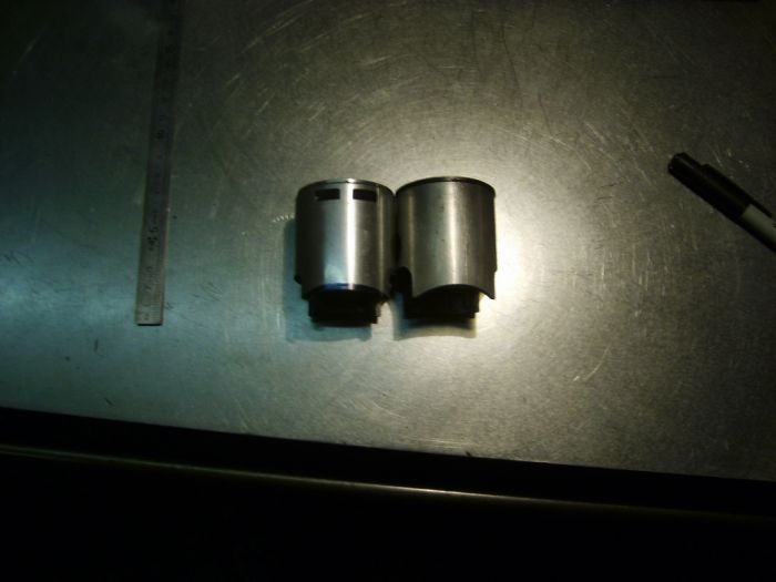

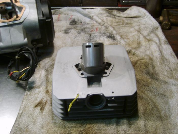

Posté le 14-06-2016, à 07:33
Sylvain et Didier ont fait au plus simple. Réalésage à 48 et piston de Mina 80 P6/K6. 28,5 de deck-height, rien à retoucher.
Il faut juste raccourcir la jupe du piston. Mais non c'est pas ce que vous pensez, bande de tordus !!

Posté le 14-06-2016, à 17:34
Rv , d'après le site Scafuto , le 80 Rc c'est 28.5 mais le mina 29 d'hauteur d'axe .... (ça je peux vérifier )
si c'est le cas , il y aura donc un petit truc à faire quand même ...
Popeur , à mon avis , il ont tué la côte en 47.5 à l'usinage  et ont donc essayé de trouver une soluce mais raté !!!@#"@
