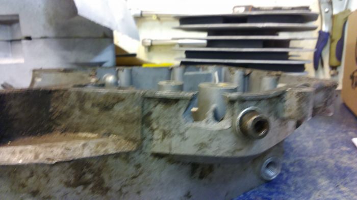

allez  🙂 encore un FM 280(380) Qui va renaître 😀
carters explosés et tout a refaire  😀
les nouveaux carters sont prêts , reste plus qu'a remonter tout ça avec de belles pièces  😉
nouveau puzzle

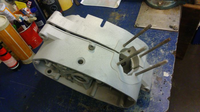

Posté le 12-10-2015, à 11:41

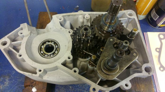

ça avance . 🙂
roulements et boite en place  😉
j'attends la bielle pour refermer  🙂

Bonsoir Gege encore du beau boulot ,mais dis moi avec quoi tu as microbillé tes carters ils me paraissent bien pâlichons a moins que se soit le flash.
Posté le 13-10-2015, à 11:51
salut phil 🙂
oui  sablage et microbillage mais avec de grosses billes..y a que ça quand c'est bien oxydé 😎

Par contre attention après un sablage et un microbillage, il faut faire attention aux résidus de sable et autre. De plus il faut s'assurer que les puits de filetage sont exempts de toutes billes ou sable. Je ne sais pas si cela se voit sur la photo mais je reprends aussi tous les filetages. C'est long mais garant d'un résultat.

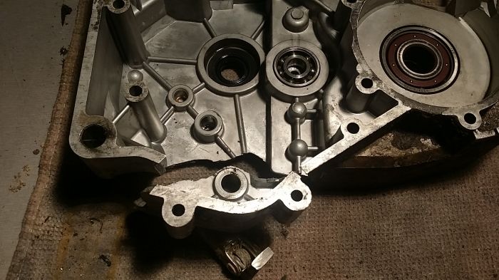

j'avais oublié de mettre la photo du carter cassé..........pas beau 😳
nouveau puzzle

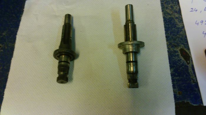

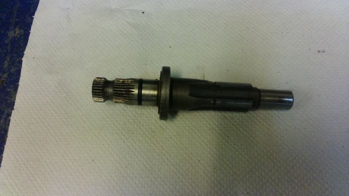

je cherche pour ce moteur un axe de kick comme celui de gauche ....si quelqu'un a ça  👍
nouveau puzzle
celui ci  🙂
nouveau puzzle
merci 👍  👍  👍

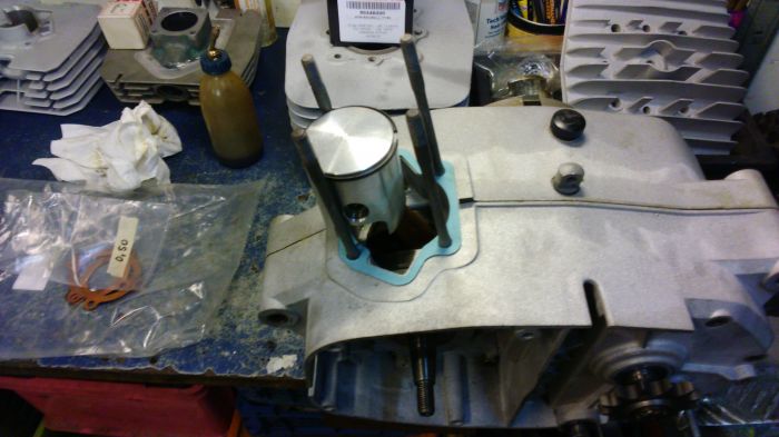

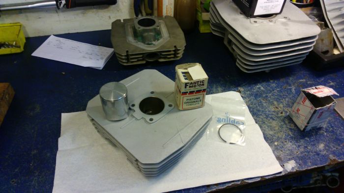

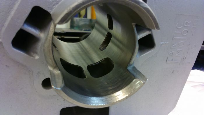

Posté le 05-12-2015, à 17:28

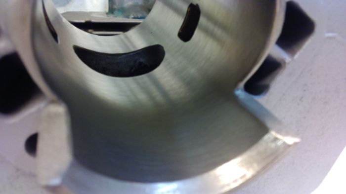

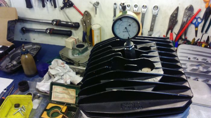

le cylindre est arrivé ce matin ............. 🙂
nouveau puzzle
nouveau puzzle
nouveau puzzle
super boulot de J2L meca... 👍

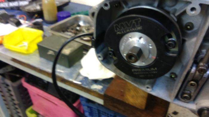

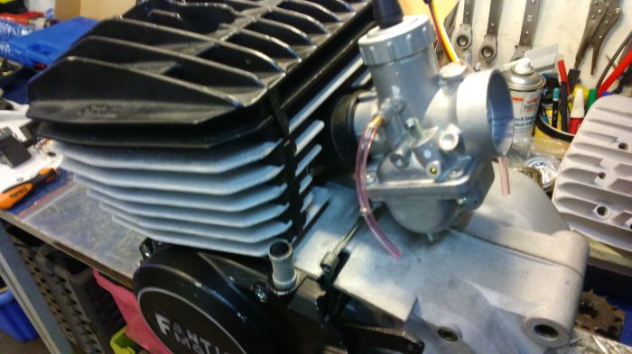

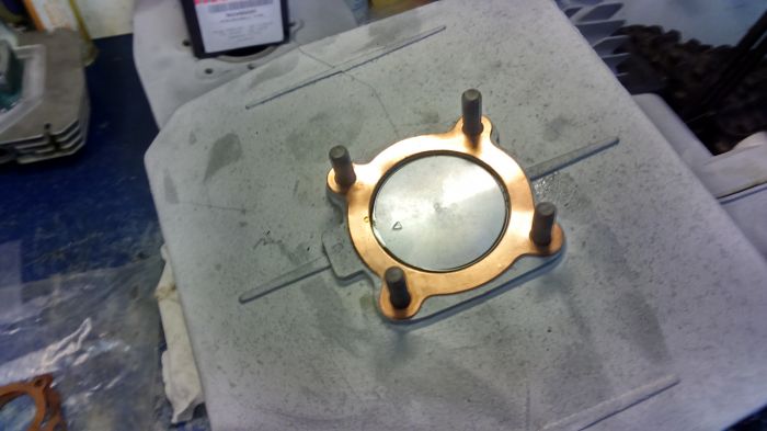

Posté le 10-12-2015, à 12:09
motore finito  🙂 manque plus que cet arbre de kick  🤬
nouveau puzzle
nouveau puzzle
nouveau puzzle
nouveau puzzle
nouveau puzzle
