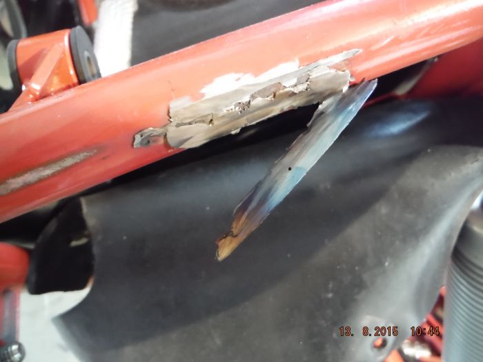

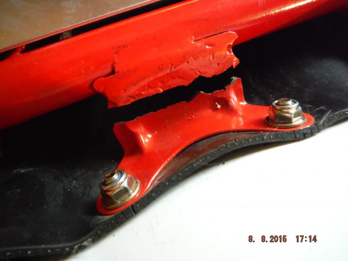

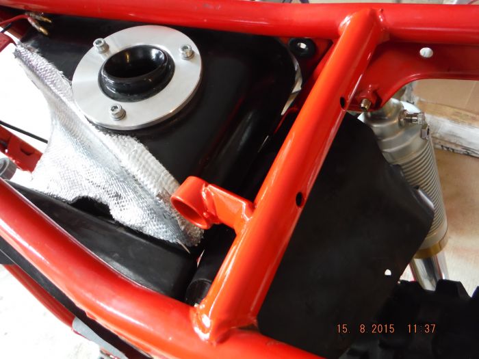

Voici la description d’une ch’tite bricole du GIGI pour réparer la patte de fixation du GB arrière sur un 125 RC 79.

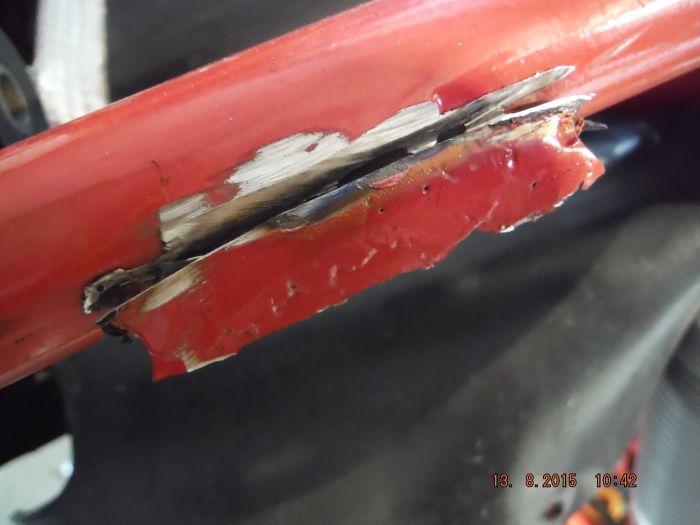

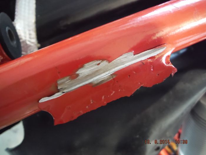

On peut voir sur la photo ci-dessous que la patte de fixation avait déjà été ressoudée.
REPARATION PATTE DE FIXATION GB AR SUR 125 RC 79

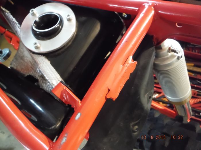

Comme bien souvent, si la soudure a tenu c’est le métal qui a lâché, trempe et vibrations faisant rarement bon ménage…
On commence donc par retirer le reliquat de patte soudé sur le tube de cadre à la disqueuse (munie d’un disque à tronçonner fin), en y allant doucement et en veillant surtout à ne pas entamer le tube de cadre.

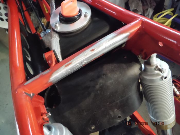

Ceci fait, retirer toute trace de soudure avec le plat du disque.
Faudra repeindre de toutes les manières…

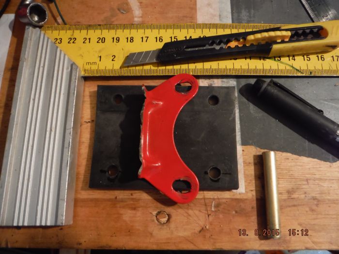

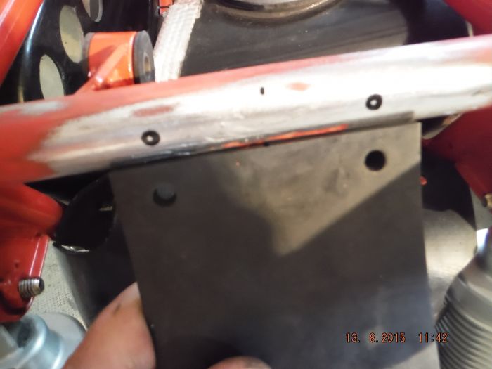

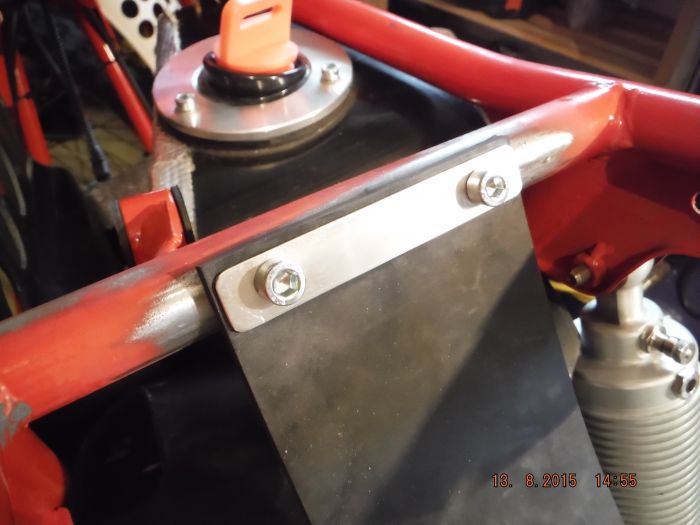

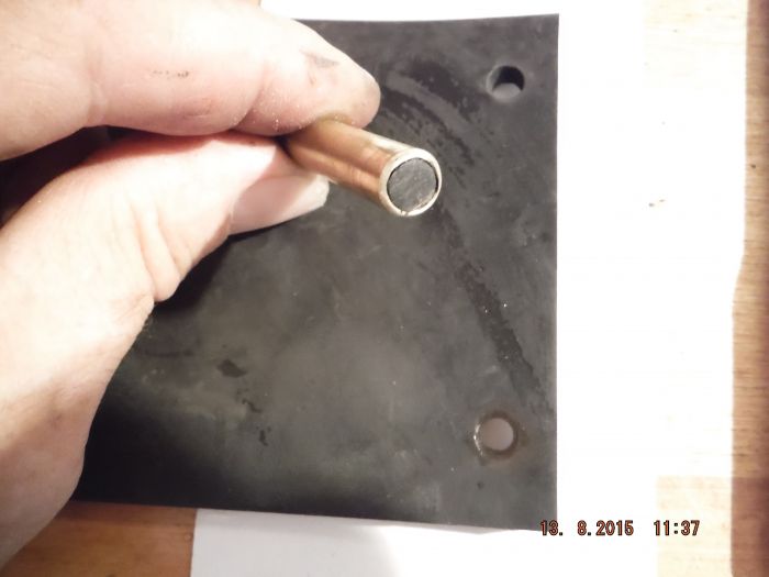

Dans une bande de caoutchouc de 5 mm d’épaisseur, tailler au cutter une patte de substitution correspondant en dimensions au développé à plat de la patte métallique originale.
Vous savez comme moi que le caoutchouc ne se perce pas, mais se poinçonne !
Faites vous donc un petit emporte pièce à partir d’un bête tube laiton de plombier que vous aurez affuté au touret – un bon coup de massette et ça va tout seul !

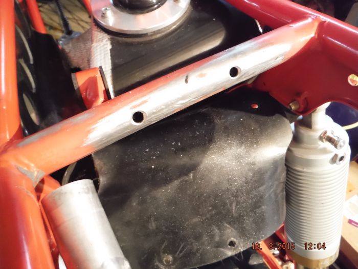

Reporter les trous de fixation sur le tube de cadre au marqueur, et hop, perçage traversant !
Quand je dis hop, vous vous rendrez vite compte que les forêts HSS « made in china » sont relativement allergiques à l’acier au chrome molybdène…

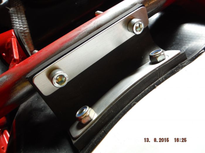

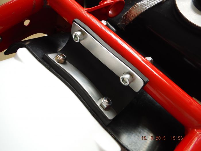

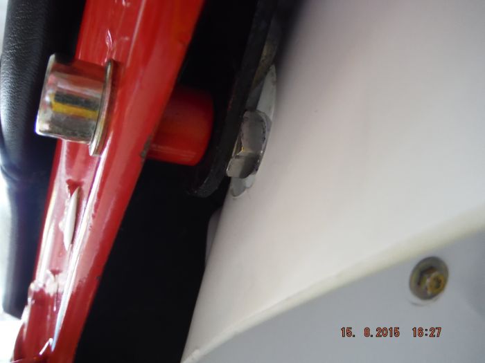

Voilà ce que ça donne, une fois réalisée une petite barrette en tôle d’alu de 2 mm qui viendra pincer votre patoche caoutchouc.
Même principe de fixation coté garde-boue.

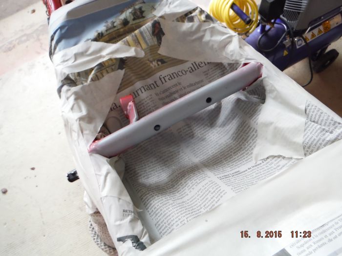

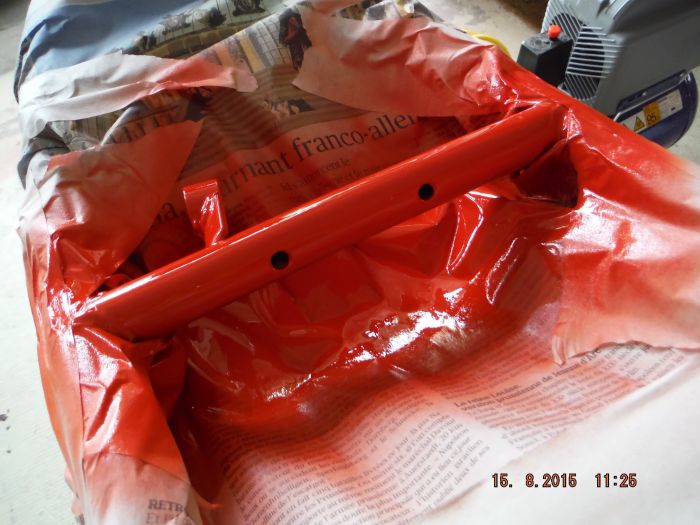

Remise en peinture du tube de cadre après ponçage et dégraissage soigné, et voilà la chose finie !

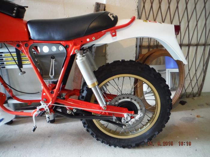

Ayant abusé sur le sujet, j'avais des velléités au retour de remonter le GB en "lèche-roue", mais je me suis vite ravisé! 🤬  🤬

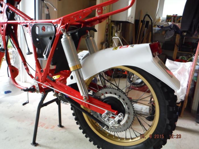

Ca a de la gueule et c’est solide et efficace ! 👍

Pour la peinture du cadre, tu utilises quoi ?
Posté le 20-08-2015, à 19:29
De la peinture rouge, Olivier,
De la peinture rouge...
Posté le 20-08-2015, à 19:41
Hum ! Bon, je voulais dire: bombe, pistolet, acrylique, Pu ? Et le Ral ?
Cimer Albert  ;)
Posté le 20-08-2015, à 19:54
Wouarfffff, je plaisantais Oliv'!
Je fais toutes mes peintures à la bombe, je me débrouille plutôt pas mal avec cet outil (au moins un...).
Que veux tu, des années à monter des modèles réduits avant de pouvoir m'en offrir une... 😳
Je ne te donnerais pas le RAL, premièrement parce que je ne connais pas la correspondance de ma teinte avec le nuancier, et deuxièmement pour ne pas t'enduire d'erreur: ma mob n'est pas RAL 3001 comme il se doit!  smiley09
Plutôt un rouge légèrement orangé, un poil plus clair que le 3001...
La référence est la suivante: MOTIP 41800, dispo dans les mag d'avec le matou blanc 😉
Et tu vois, sur ce coup là, je me félicite de ne pas avoir fait "époxier" mon cadre!
Parce que là, les retouches...
Posté le 20-08-2015, à 20:48
