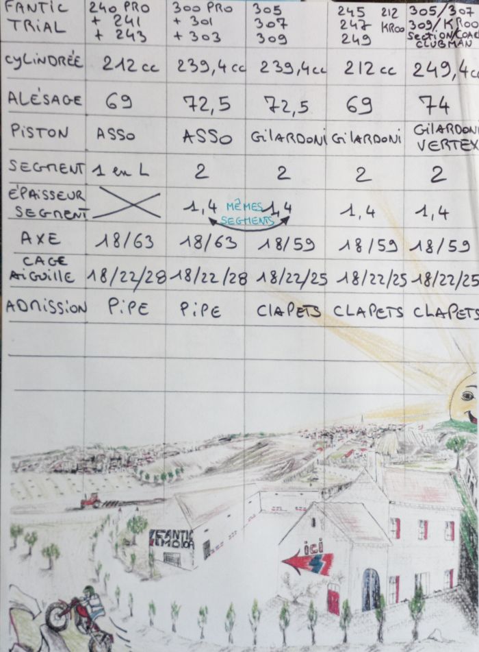

Bonjour, je rajoute un  complément d information suite à mes données notées, après les différents Remontage que j'ai effectué sur les trial fantic..
Je vais faire un tableau simple qui aidera certains à s'y retrouver dans la jungle des alesage fantic trial...
Posté le 09-09-2019, à 12:39
Bon normalement, ya pas d erreurs......
ce tableau va permettre de comprendre rapidement, quels modèles ont le même piston.....  😡....
Compatibilité des segments trial
