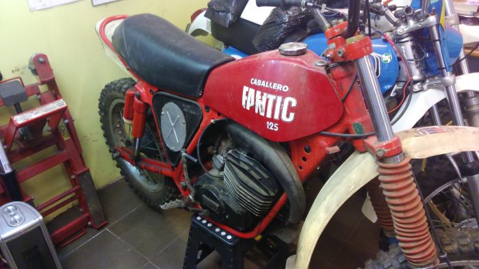

Une nouvelle petite vieille vient d'arriver à l'atelier  😎
Restauration complète à faire.
Ya du taf.  😄

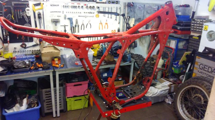

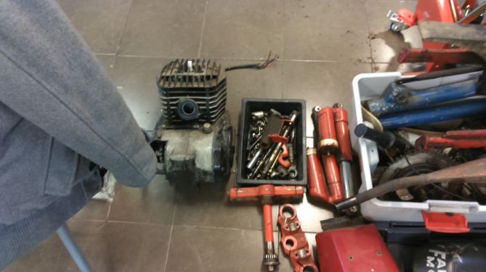

Posté le 19-12-2015, à 12:09
en pieces .....le cadre n'est pas cassé ; c'est deja ça  😄
Renaissance 125 RC 1979
y a plus qu'a 😎

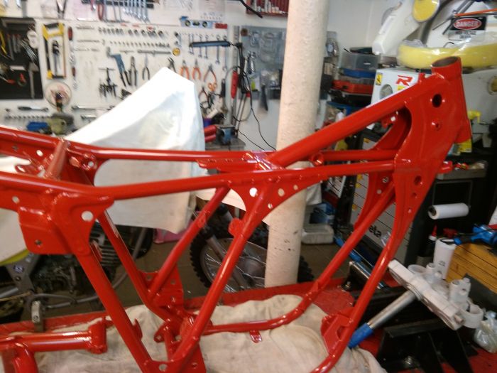

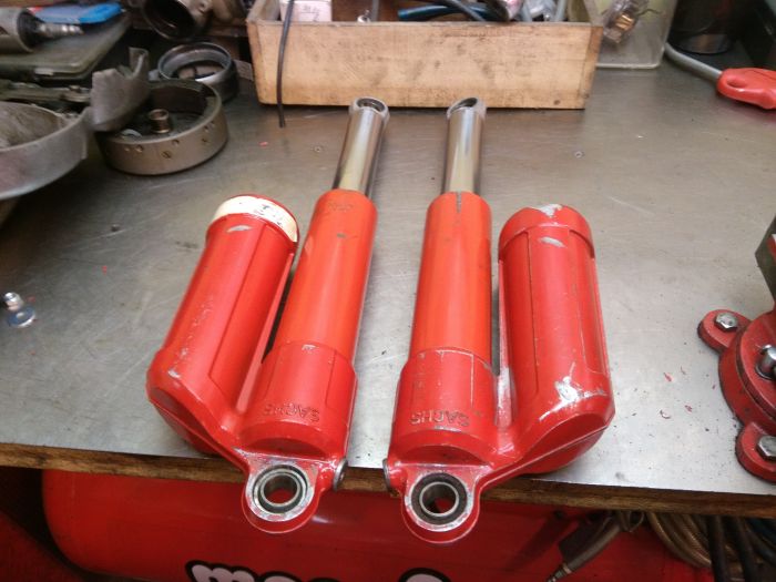

Posté le 02-06-2016, à 12:35

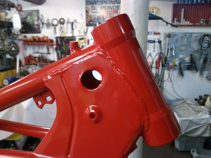

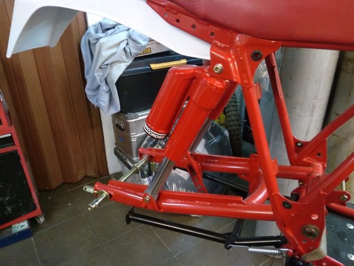

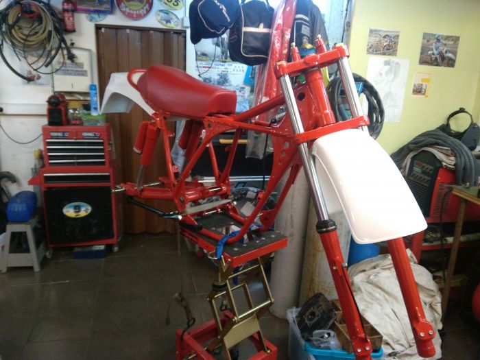

ça avance doucement  🙂

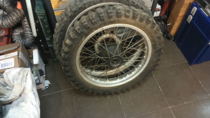

le cadre est revenue de l'epoxi et les sachs sont fini 😉
les roues seront bientot pretes ; une fois la partie cycle fini on passe au moulbif  🙂

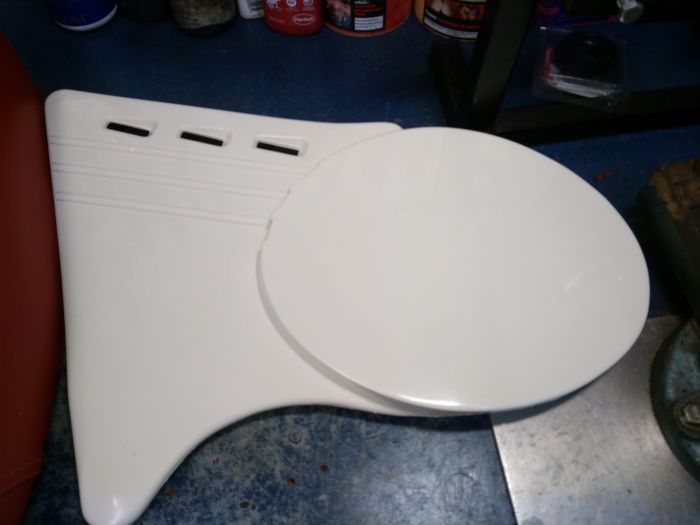

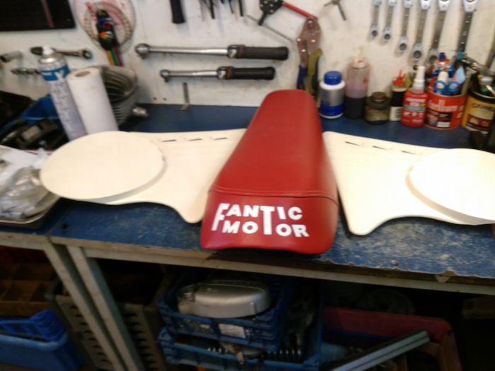

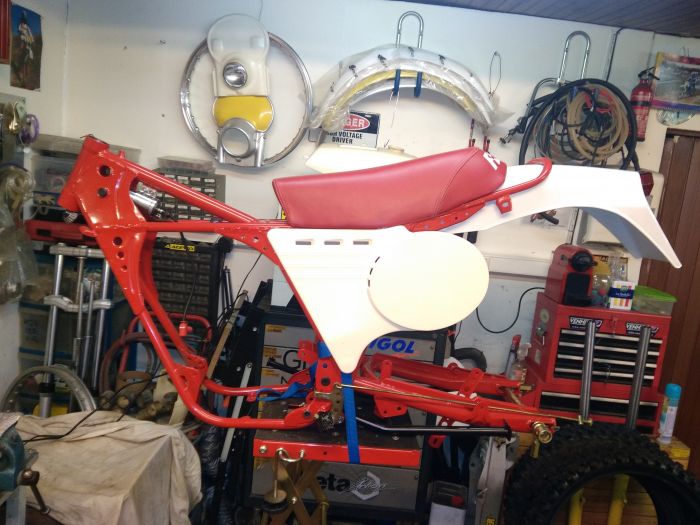

le reservoir est en peinture et les amortos ainsi que la fourche seront peint dans la semaine qui viens ..
je vous prépare un modèle spécial   😎
ROUGE ET BLANC avec des caches d'origine BLANC ???

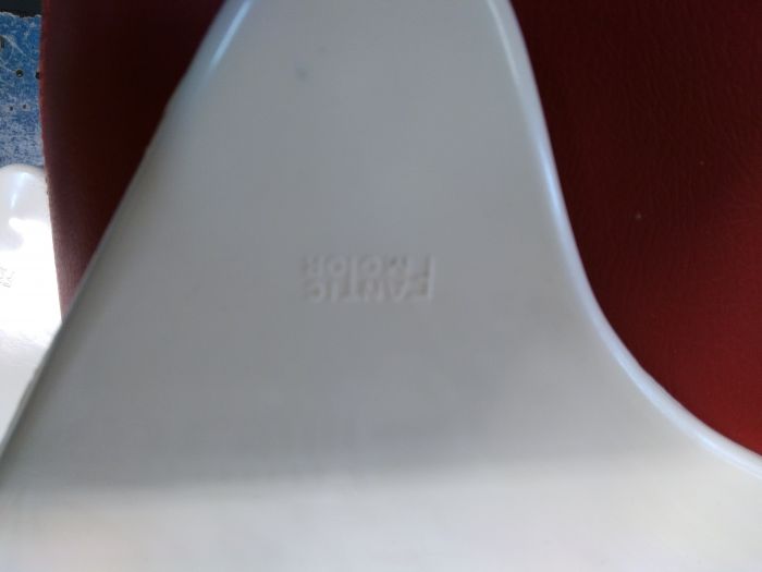

C'est une moto qui a couru vu les marques de peinture sur les différentes parties du cadre , des roues et du reste ..  😀

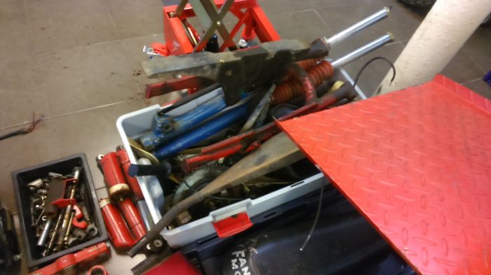

Posté le 21-10-2016, à 11:38

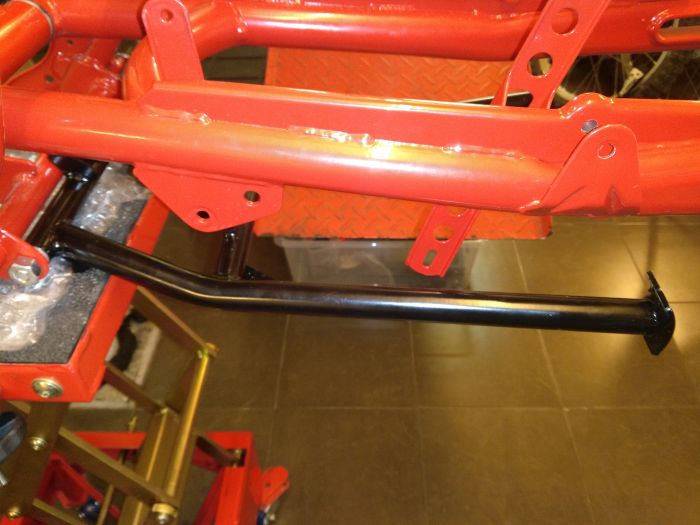

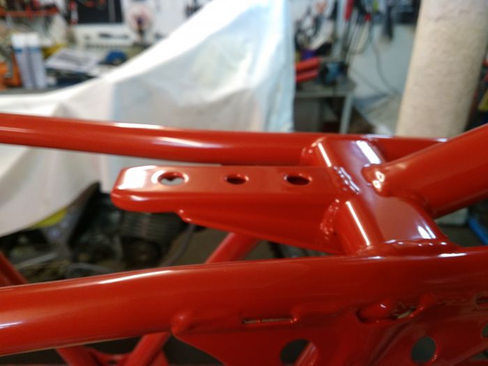

quelques NEWS de la resto du bestiau  🙂

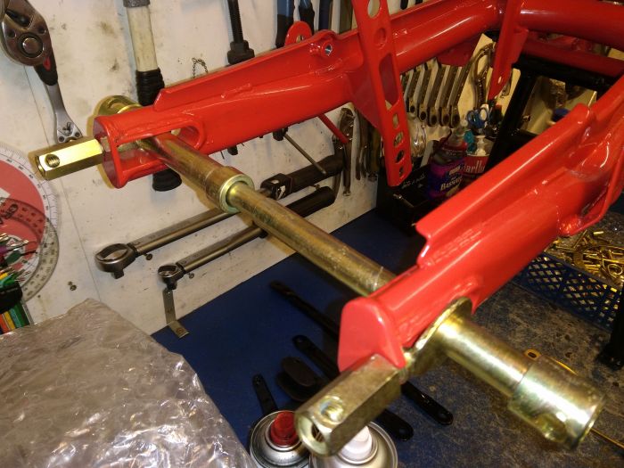

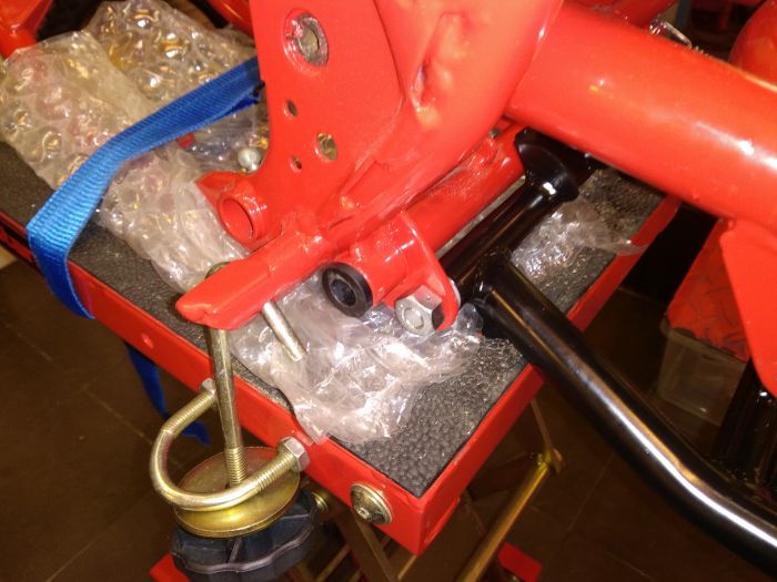

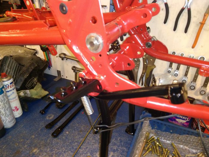

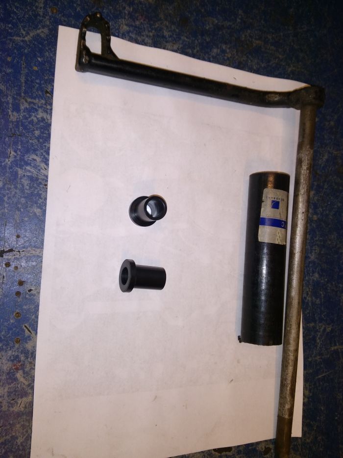

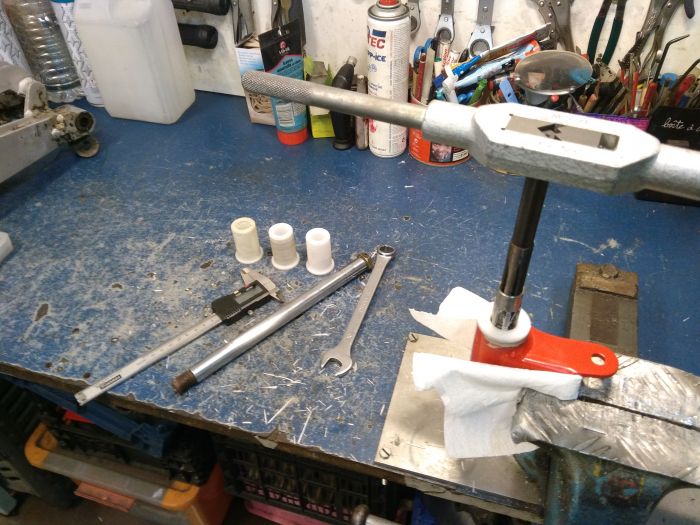

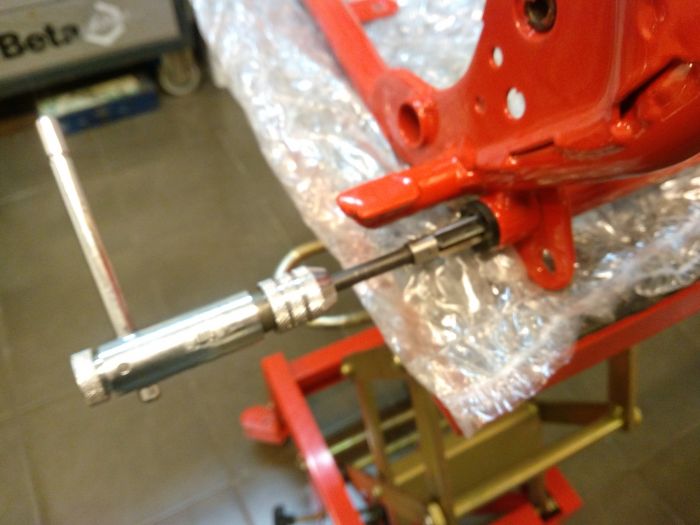

fabrication des bagues de BO et de celle de  l'axe de la pédale de frein  😎
pas mal de pièces chez le peintre qui tarde ,mais bientot sur ses roues et après j'attaque le moteur  😉

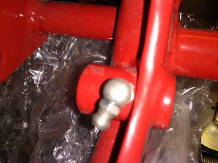

Posté le 03-11-2016, à 11:54
la suite de la resto  🙂

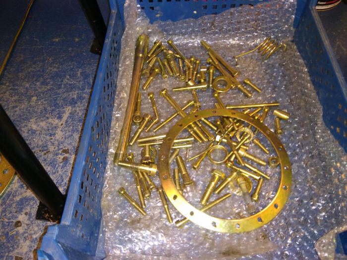

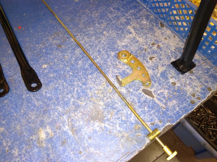

zingage doré comme a l'origine  😎

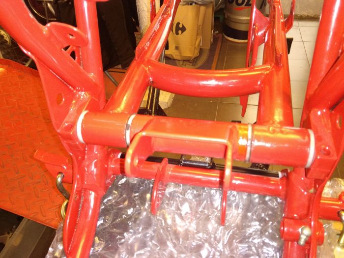

fabrication des bagues de BO ( merci au DOC pour le modele) et de celles de la pédale de frein qui sont introuvables  :cry:
Posté le 03-11-2016, à 14:54
Bonjour Gérard!
La vache, c'est beau en doré!!! 👍  👍  👍
C'est pour la KARDASHIAN? 😄  😄  😄

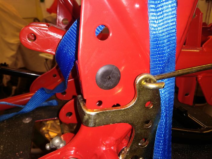

Trêve de plaisanterie, y a t'il un embout particulier en extrémité d'axe de BO?
Je me suis toujours demandé quand je vois le mien... 🤔  🤔  🤔

Posté le 03-11-2016, à 18:14
alors la! je n'en ais aucunes idées  🙂 a mon souvenir je ne vois pas de bouchon  🙂
Posté le 03-11-2016, à 20:53
Bonsoir Gege
Pour le zingage dorée c'est aussi du tricoté maison ou un pro? Car super résultat  👍

Alors là, Bravo GIGI 👍 , pas facile de prendre à défaut mon pote Gégé 😍 , c’est pas un rigolo en enduro à l’ancienne et les Fantic il maitrise super bien son sujet ; mais là t’as trouvé un truc que peu de gens, on eut l’occasion de voir.
Ce putain de bouchon caoutchouc est rarement présent sur nos restaurations, il faut dire qu’il a la faculté de se faire la malle assez rapidement, tellement il est mal ajusté à son emplacement.
Je confirme, certains axes de bras oscillant (mais pas tous), des RC 78/79, sont percés au bout, d’un trou, de 2 ou 3 centimètres de profondeur ; sur ces axes percés, il y a, d’origine, pour boucher ce trou, un petit caoutchouc, dont la tête est en forme de pion du jeu MASTER MIND.
J’ai restauré quelques machines dont le caoutchouc était présent et d’autres non. Pour preuve, le dernier RC78, que j’ai préparé, et restauré. La pièce y était. Je l’ai collé, au montage, avec un peu de joint silicone pour être sûr que "la" propriétaire, puisse garder cet objet peu répandu.
Ne regardez pas la modification de position des reposes pieds, il y a une grosse modif à cette endroit, mais c’est bien un RC78.
Parole de Garin.  🙂

Posté le 04-11-2016, à 09:25
Merci pour ta réponse Philippe! 👍
Mais à aucun moment je n'ai cherché à "piéger" ce pauvre Gérard!
Non, j'étais simplement surpris qu'en l'absence du fameux et très rare cabochon que tu décris, le filetage en bout d'axe de BO était tout de même sérieusement exposé à la boue.
Surprenant pour une bécane d'enduro de haut niveau!
Et ce trou central inutilisé, hein!?...
Un trou, ça sert toujours à quelque chose...ou alors, la nature est vraiment mal faite!!!
Bon, ben je vais essayer de me bricoler un truc et je vous raconte...

Posté le 04-11-2016, à 11:24
merci phil  ️

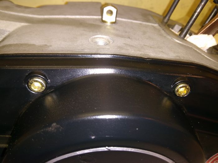

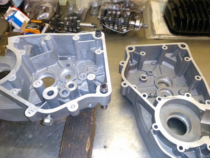

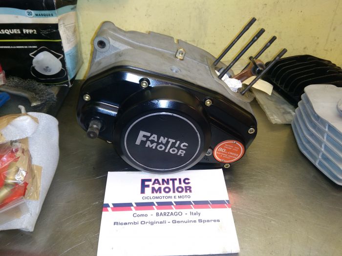

pour le bouchon c'est fait ( pas l'origine mais ça fini bien ) et comme j'attend des pièces pour avancer le 125 , j'en ai profité pour refaire un bas moteur de FM 280 CROSS
Avec un paire de carters neufs  🙂
le zingage est fait par un pro  😎

Posté le 04-11-2016, à 15:24
Ce serait y pas un bouchon plastique du genre de ceux que l'on trouve en carrosserie automobile mon cher Gérard...
Simple et de bon goût en tous les cas! 👍
Posté le 04-11-2016, à 17:20
oui GIGI c'est un petit bouchon que l'on trouve souvent pour tenir les isolants de capot moteur  🙂 j'ai un ami carrossier alors quand j'ai besoin je fouille dans ses tiroirs  🙂
en attendant un petit aperçu  😎

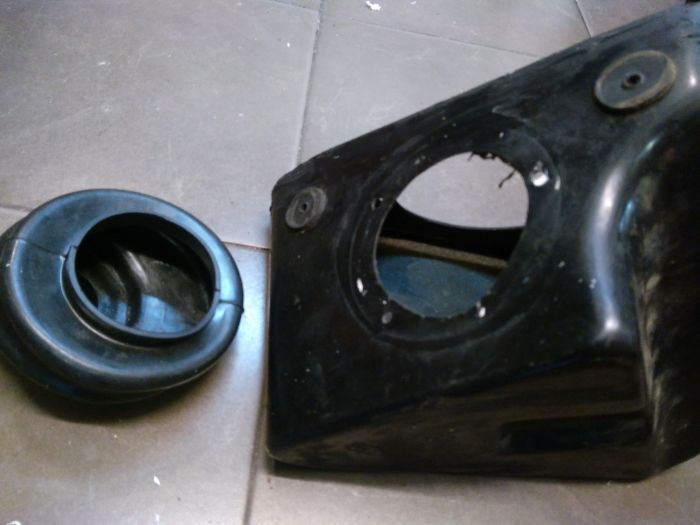

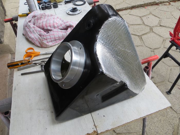

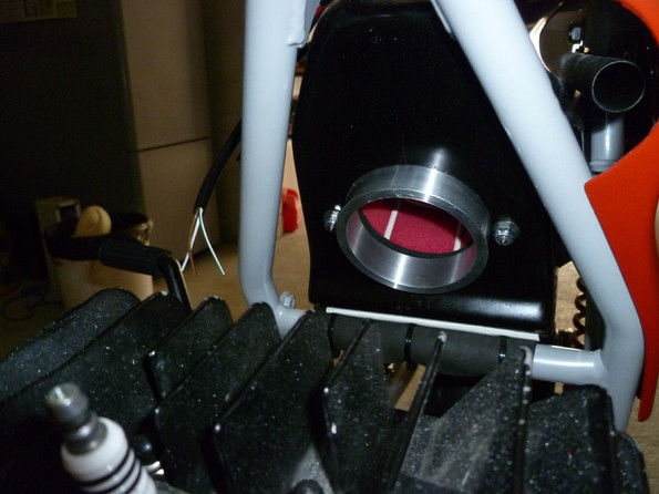

je suis a la recherche de 2 bricoles pour la resto du FANTIC de 79  🙄
il me manque la pièce ronde qui permet de relier le manchon souple au boitier de filtre et le petit bocal pour le graissage de la chaine ( il me semble que c'est identique au bocal de liquide de frein de certaine vieilles FIAT , mais je n'arrive pas a retrouver ça sur le net ) 🤬
si quelqu'un a ça dans un coin  🙂

Posté le 16-01-2017, à 16:33
AIM product
c'est épaulé en appui à l'intèrieur et donc invisible à l'exter
ça répond à ton problème ?
Posté le 16-01-2017, à 18:07
c'est tout a fais ça mimi . 🙂 le diamètre coté filtre est de 85 mm et le manchon fait 78 a l’emboîtement  😀  je vais voir du coté des PVC de plomberie  😀 peu être que ???? Si j'avais un tour ( en projet quand je serais riche  😄  ) ça ne posait pas de problèmes 😎 en tous les cas , le rendu sur l'AIM est très bien  🙂

Veux tu que je relève les cotes sur ma pièce Gérard?
C'est la copie conforme de la pièce plastique d'origine...en alu! 🤬
Si tu sais attendre jusqu'à ce we...
Dis moi.
Chô! 😘
Posté le 17-01-2017, à 08:41
Posté le 17-01-2017, à 09:51
c'est bien auto storia  👍
je vais attaquer la modif du silencieux qui est plein comme une huître  🤭 avec un légère modification par rapport a celui du doc . 😄
le tube percé serra d'un seul bout et serra enfilé par la sortie et maintenu par un rivet acier  🙂
par contre quel est le diamètre des trous de la mitraillette  😉 celle que j'ai a des trous de 2mm ;)
tiens ! voila ce que j'ai trouvé dans le filtre a air  😳  sacré écureuil  😄
pour le manchon je veux bien les cotes  😀
