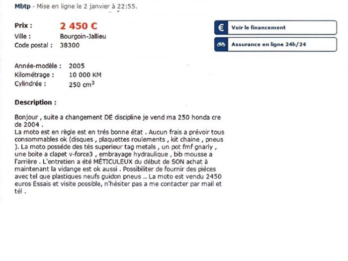

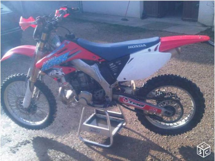

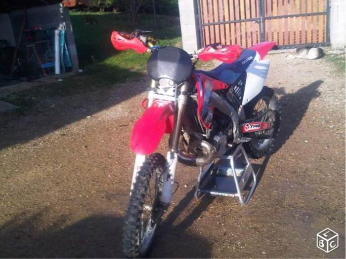

Loïc me dégotte une annonce à deux pas de la maison.  👍
Un HM 250 CRE de 2005, il ne m’en avait pas parlé, avant, car la moto était en vente à 2600€ en décembre mais une remise en vente en janvier vient de sortir à 2450€, en discutant un peu cela pourrait faire le budget de 3000€ que je me suis fixé, remise en état comprise.  😉
Le vendeur n’est pas sur Bourgoin Jallieu, mais est à 8km de la maison, Loïc insiste pour que j’aille la voir et l’essayer. Cela me donnera une idée de ce qu’est un 250 d’aujourd’hui. 🙄
Ouaie !  Je sais, c'est pas du FANTIC, et c'est pas vieux...
La moto n’est pas très propre, elle fait un peu bricolage, mais le moteur tourne très bien, pas de bruit suspect, filtre à air propre et équipé d’accessoires de qualité, qui valent leurs pesant de Zeuro.
Le père et fils font un petit essai, dans les chemins du coin. Il fait un temps de chiotte et chacun notre tour, nous revenons avec la moto un peu plus couverte de merde. Discussion du prix on tombe d’accord à 2300€, OK, je réfléchis et je le rappelle demain.

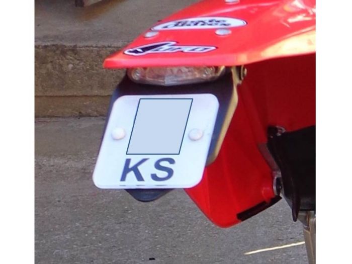

En plus la fin de l’immatriculation est KS  ️ c’est un signe 👍 .

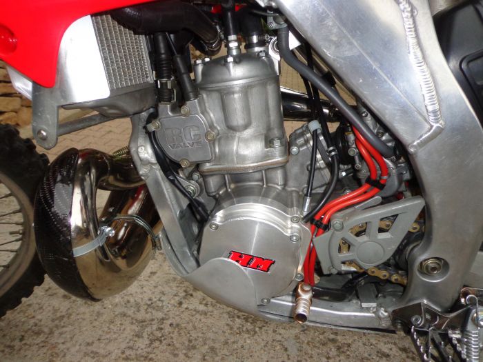

Durant l’hiver, la moto sera démontée entièrement, même travail que pour mes restaurations.
Gros nettoyage, révision graissage, Vidange de tous les liquides, reprise de tous les roulements de suspension, changement de toute la visserie.
Reprise des alu, des chromes (échappement Gnarly), transformation du silencieux HM en 100% absorption, avec une mitraillette que j'avais dans mes pièces;  achetée à Novegro ou chez KTM Klassiker. Je ne sais plus.
Virer l’embrayage hydraulique Hebo, pour remettre un modèle à câble, pour moi plus agréable au touché et très souple sur cette moto.
Gros moment, le circuit électrique :cry: , une vraie catastrophe, pour simplifier le circuit d’origine, les fils ont été coupés, des épissures non soudées, scotché, avec des changements de couleur en plein milieu. Sur la coupure de valve, il y avait sur chaque fils, 4 épissures, avec des bouts de fils de 15 à 20 centimètre.
Donc j’ai refait entièrement le circuit électrique à neuf. Fils de couleurs, gaine souplisseau, cosse soudées, gaine thermorétractable, tout en neuf. 👍

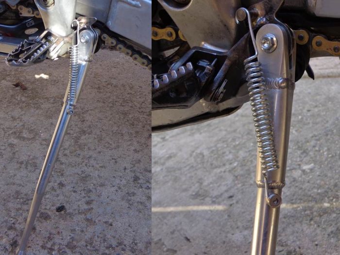

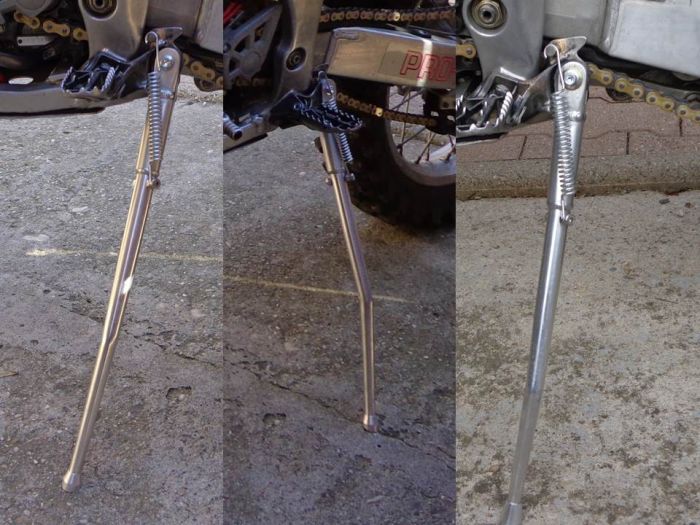

Béquille maison. 😍
Pièces usinées sur mon petit tour dans l’atelier, coupées, pliées, et données à un soudeur d’aluminium.

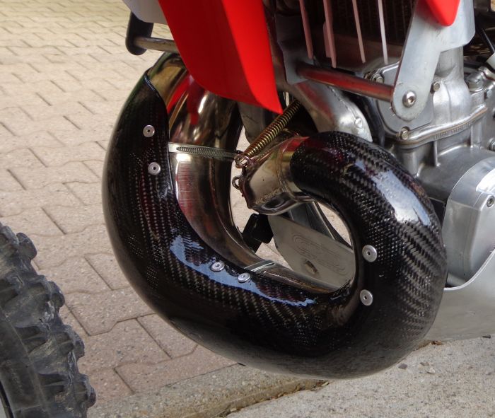

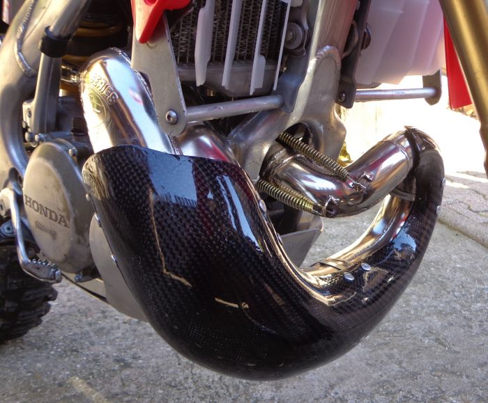

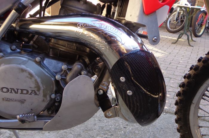

Protège pot carbone maison.
C’est Loïc qui m’a appris le travail de la fibre.  😘

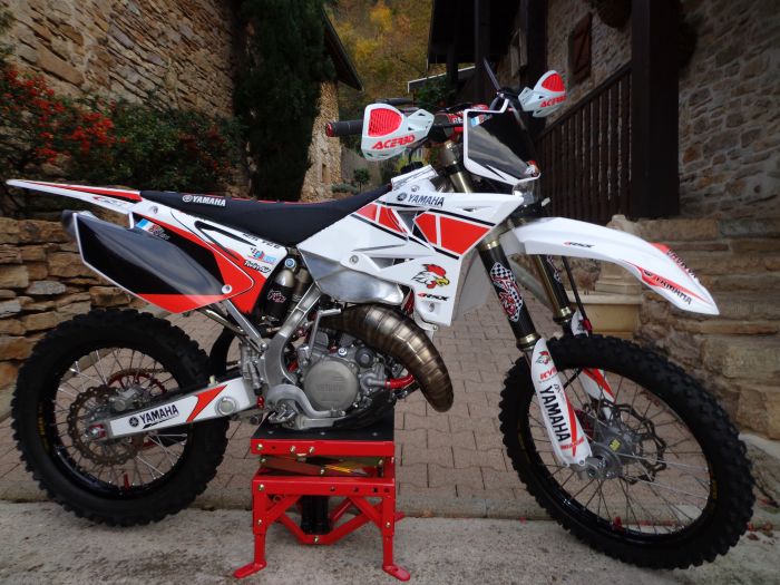

Grosse recherche sur le net, pour trouver des idées sur un "Look CR Vintage".
Finalement, je me suis inspiré, du kit déco "David Bailey" pour CRF, fabriqué par One Industrie, il y a quelques années.
La moto est finie depuis presque 2 mois, et à part la prendre pour aller boire l’apéro chez un pote de mon village, je n’ai pas encore eu le temps de le jeter dans les cailloux.  :cry: 🤬
Petite précision technique, pour ceux que cela intéresse, Le moteur est monté avec 3 joints d’embase.

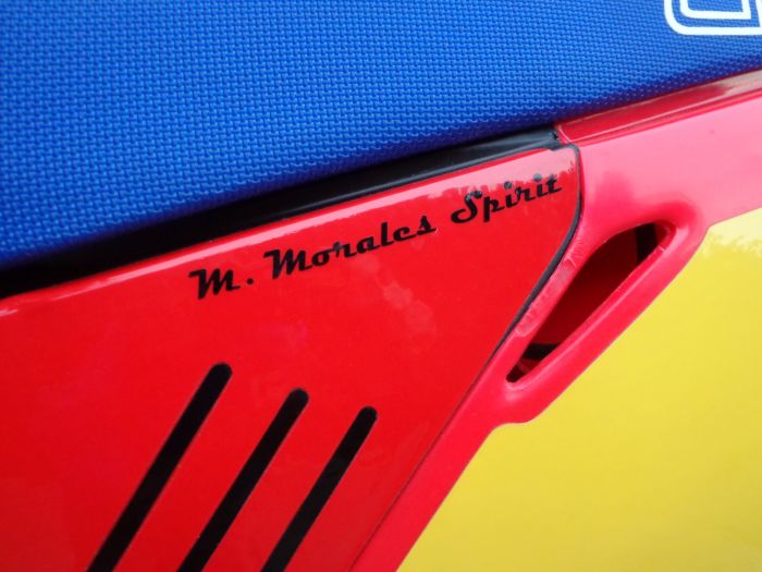

Bon, alors !!!
Qui veut la voir la "Morales Spirit" by Garin  Production.
