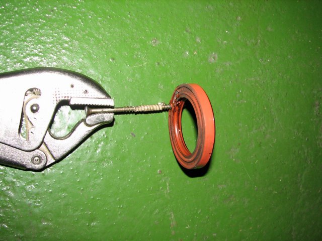

je n'ai pas essayé sur une fourche mais sur un carter cela le fait bien (image google )
Outillage fourches Marzocchi
ne pas prendre une vis trop grosse au risque d'exploser le corps de la fourche par la dilatation du joint.

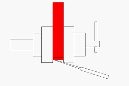

autre astuce simple mise il y  a quelques temps sur un autre site par Txp51 :
Suite au feuilletage d'enduro mag classic,et au problème qu'ont les fourches Marzo(aliage fragile) je vous montre le truc tout bête pour enlevé les spy sans abîmer le bord du fourreau
Vous serrez le fourreau dans un étau parallèlement aux mords en retrait de quelques mm et vous vous servez du bord du mord pour faire levier   (je vous l'ai dit plus bête y a pas    )
se servir du bord de l'étau et non de celui du fourreau pour faire levier

Oui, ça, j'ai toujours fait comme ça. On m'avait appris cette méthode il y a une trentaine d'années.

Ça, c'est connu aussi mais un jour de malchance, tu tentes d'enlever ton spi sans séparer le tube du fourreau et tu risques, comme tu dis, de casser le fourreau, et puis comme c'est pas ton jour de chance, tu vas bien marquer le tube avec un outil. Hmmmm non, faut pas marquer le tube, c'est mal.

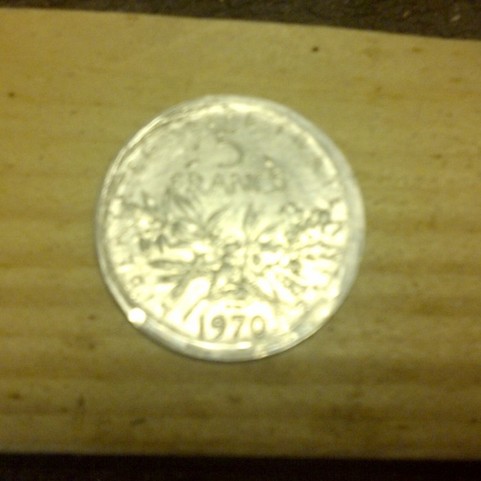

Et pis comme on se mouche pas avec les pieds, chez moi, regardez ce que j'ai trouvé dans ma 38 comme rondelle intercalaire entre le ressort et l'entretoise :
A l'époque, la monnaie devait valoir moins cher que l'acier, je ne vois que cette explication.
