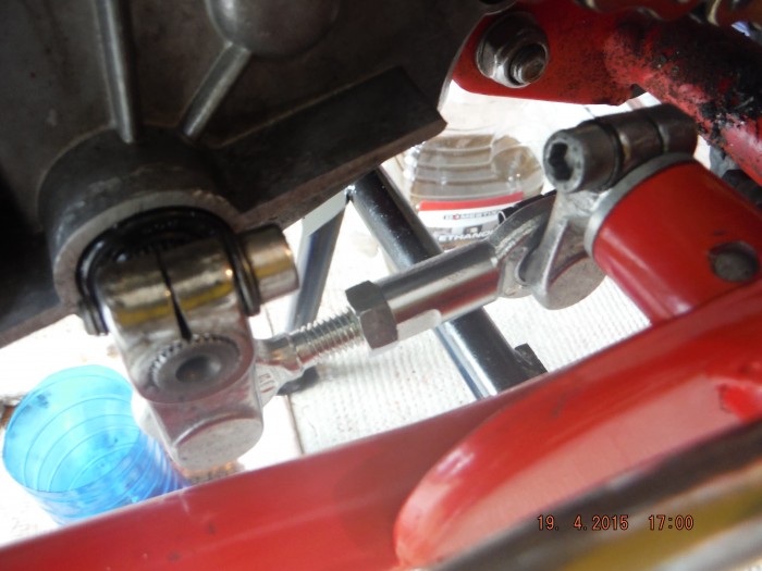

En changeant mes raccords "UNIBOL" ce we, je me suis posé la question du montage correct (ou non!) de ma tringlerie de commande de boite  🤔  🤔  🤔
TRINGLERIE DE SELECTION: QUID?...
Le petit levier est monté en bout de sélecteur alors que le grand est monté en bout d'arbre de sortie de boite...
En plus d'une course phénoménale du sélecteur pour changer de rapport, la cinématique de tout ça me parait peu efficace!
Alors question: le grand levier ne se monterait il pas en bout de sélecteur et le petit en bout d'arbre de sortie de boite, le contraire de moi, quoi...
Merci pour vos réponses éclairées, la photo d'un montage correct m'enchanterait!

Bon, perso je vire cette merdouille qui n'amène que des problèmes. Je pose un selecteur en "Z" de trial 200 ou de Brissoni et basta. ça m'oblige à lever un peu le pied pour changer de rapport mais ce n'est pas un handicap pour moi.

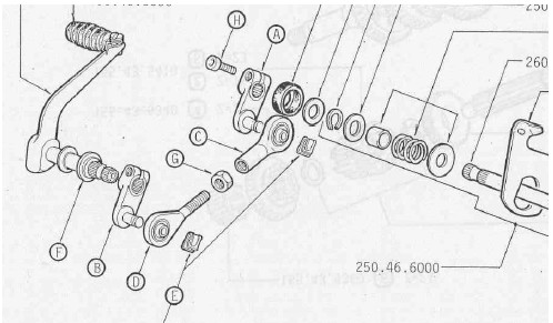

Posté le 20-04-2015, à 22:40
Le plan de montage officiel

Cest marrant......car la solution de chris qui...semble tout à fait logique, est simple et les choses les + simples sont souvent les meilleures!....bin c'est ce que je voulais te répondre !  😄 ..sur le 200 boîte commune ..ta un sélecteur sans liaison cheribibi...et ça va très bien, ..mais j'ai eu peur de me fr tirer les oreilles!  😂 ..et sont bien assez grandes comme ça..vu que javais un instituteur à l ancienne ,à l'époque gamino ....qui dans ses démonstrations colériques , pour une faute grave, par exemple un e mal fait sur une ligne de e ,aligné, ( et à la plume et encre ) .....Cetait soulevage par les 2 oreilles , à hauteur de sa tête, puis dans les cas cool, tu retombais comme une mer.., ..sinon cetait la gifle avant que les pieds est le temps de toucher terre! Et des gifles à la Lino Ventura! .....quand t'as 10 ans ..tu sais plus ou t habite!  :cry: ...je faisais des pieds et des mains pour aller à l'école ( tu m'étonne) ....les parents à nos époques disaient que Cetait mérité! Bin tient!! ...pi un jour , à un conseil de classe..à dit à ma mère que jetai son préféré!  🤭  😂 ..et que j'irai loin!! Aiiii ..l amour vache ..qui ma bien dégouté de l'école oui!.. 😄  👍 ...à que tchao dgidgi !

Mais tu vois Chris, sur le schéma, les 2 leviers de commande "A" et "B" paraissent de la même longueur...
En tout cas, on distingue mal!
Je monterai le plus long des 2 en bout de sélecteur, ça devrait pouvoir réduire un peu sa course en adoucissant la commande (bras de levier plus grand).
Pis si ça marche pas, je ferai l'inverse...
