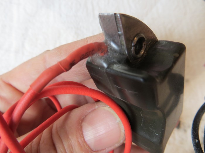

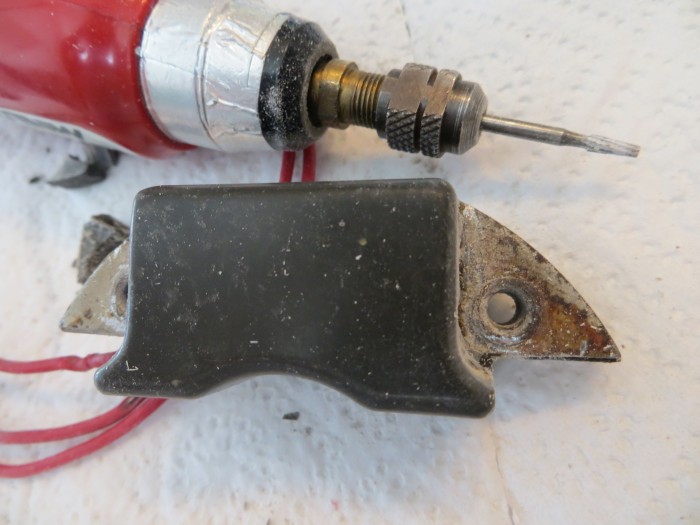

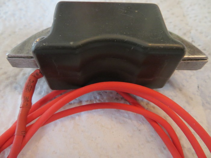

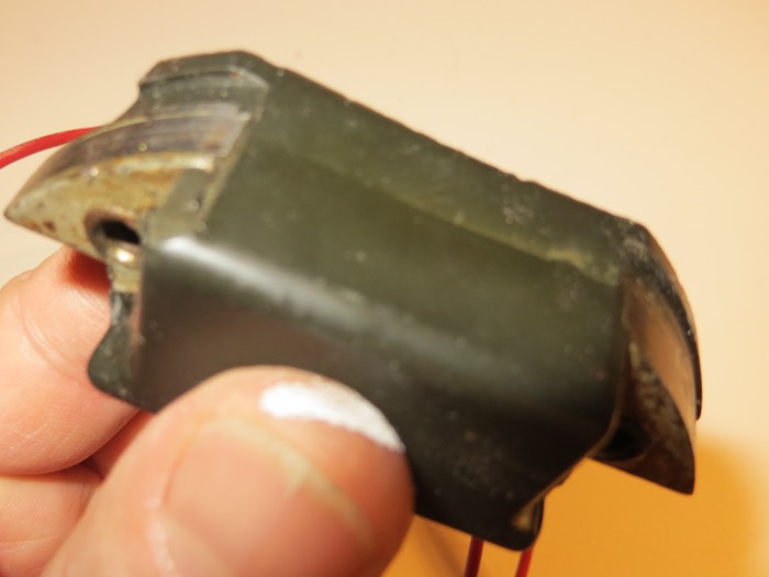

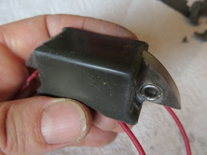

Ci-dessous, détail des soins prodigués à une bobine basse tension d'allumage DANSI.
On prend soin d'une bobine qui le mérite ❤️ , et qui affiche donc une résistance de 240 Ω +/-50 Ω mesurée à l'ohmmètre!
On y va!

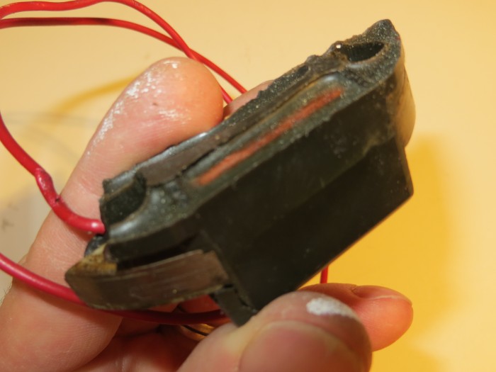

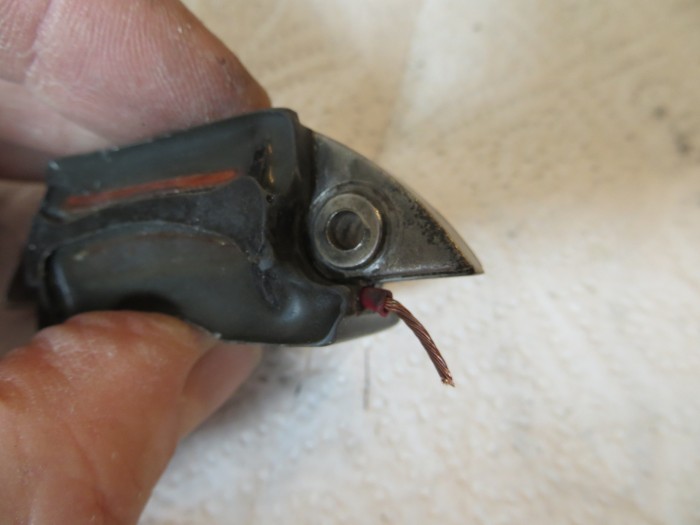

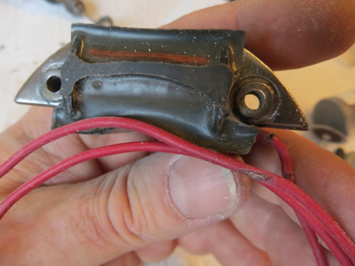

APRES DEMONTAGE, CONSTAT: RESINE ENDOMMAGEE ET FISSUREE, TOLES DU NOYAU FORTEMENT OXYDEES ET FIL EN PITEUX ETAT :cry:

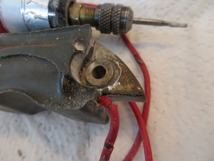

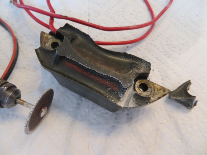

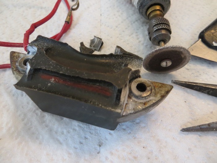

1 - Avec mini-perceuse et disque à tronçonner, on fait sauter l'excèdent de résine endommagée, en préservant l'enrobage de la bobine
2 - Toujours avec mini-perceuse mais cette fois équipée d'une fraise, on dégage la périphérie des centreurs coté recto de la bobine et on affine les précédentes découpes

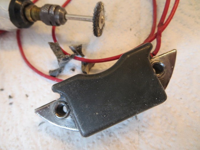

3 - Avec la même mini-perceuse munie d'une brosse métallique, on retire toute trace d'oxydation des tôles constituant le noyau de la bobine

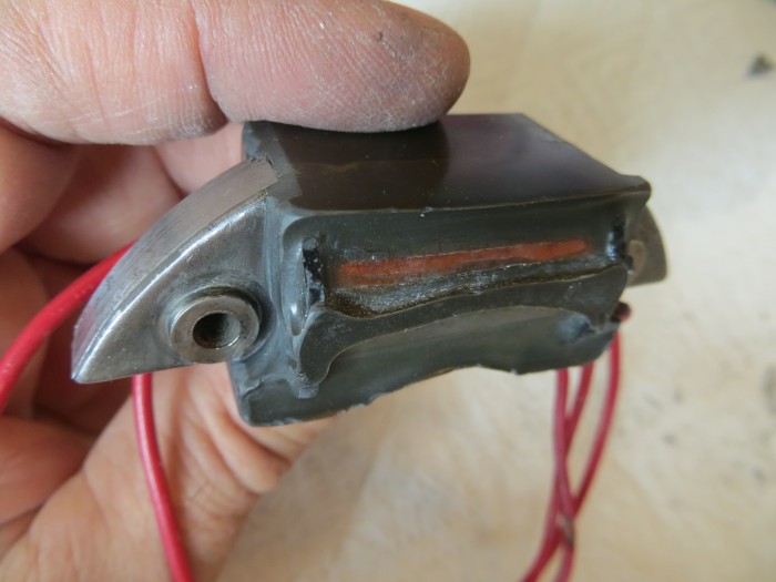

4 - Avec papier de verre grain 1000 et paille de fer d'ébéniste, on polit les "pistes" du noyau

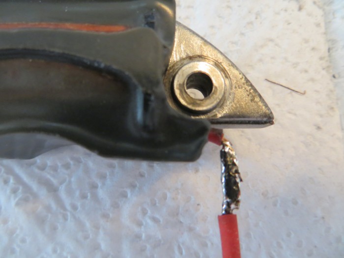

5- On remplace le fil électrique par un neuf de 1.5 mm2 de section (avec gaine souple et épaisse de préférence, pas du FEUAUTO ou du NORVERT pour autoradio! 🤬 🤬 🤬 )
6 - On isole la connexion par 2 épaisseurs de gaine thermo-rétractable
7 - On renforce la sortie de fil par une goutte de résine bi-composants

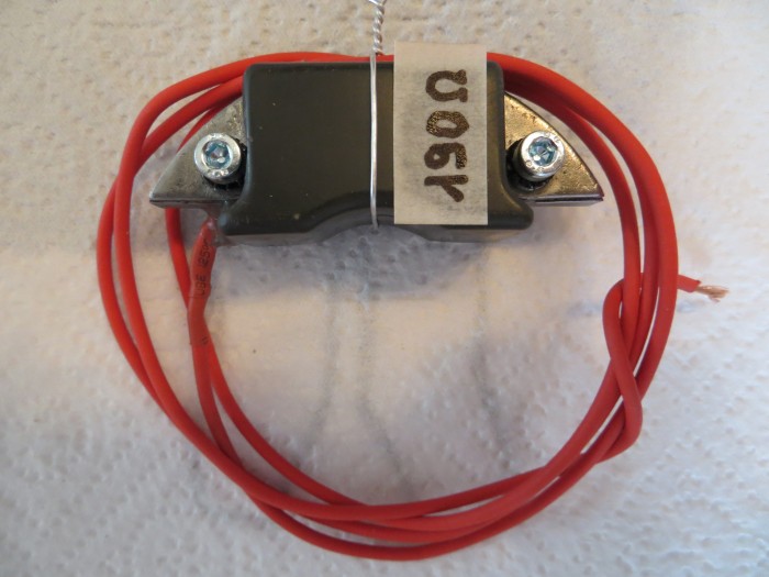

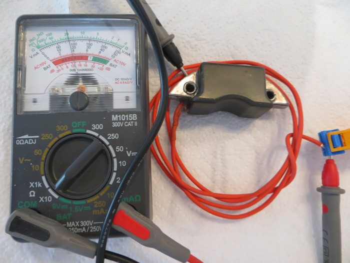

8 - On teste résistance (190 Ω, OK!) et continuité 👍
9 - On remonte ou on stocke 😎
