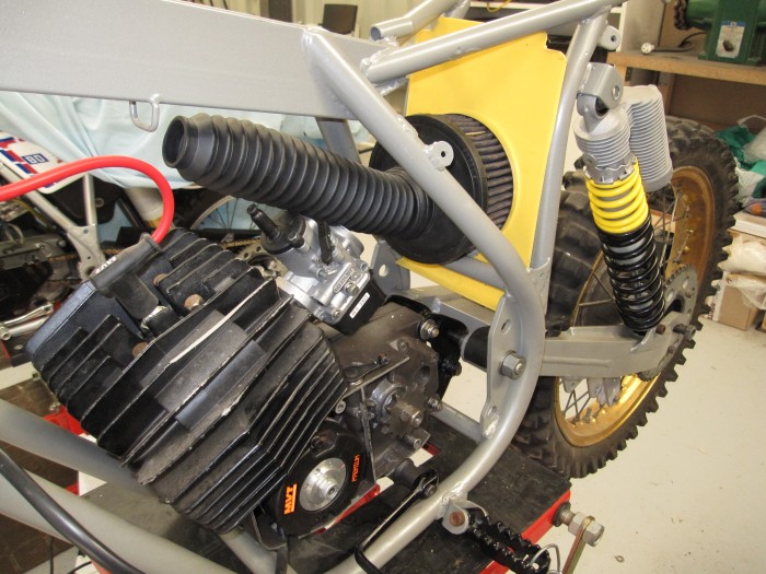

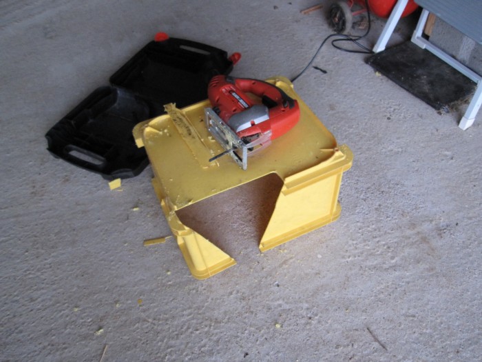

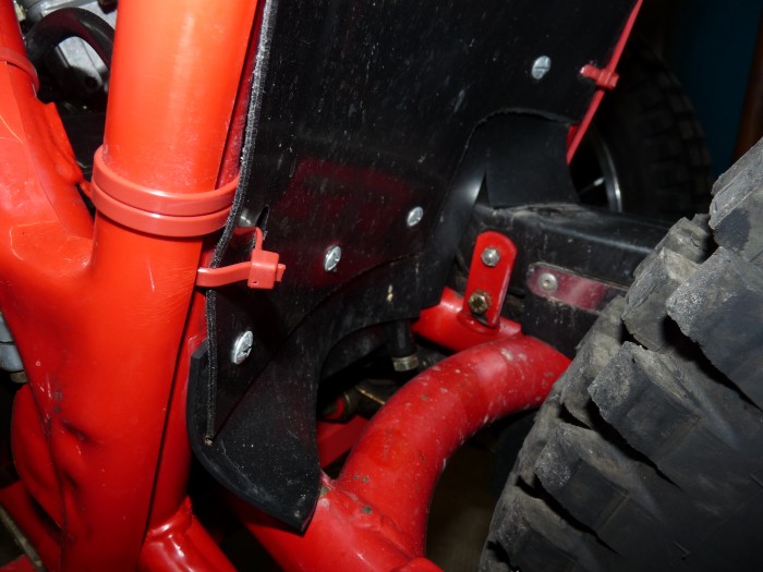

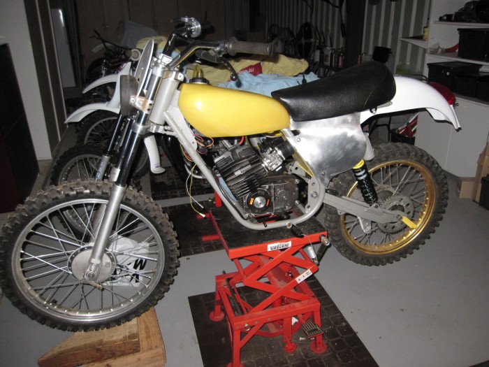

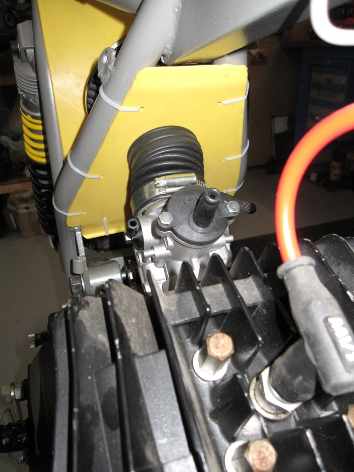

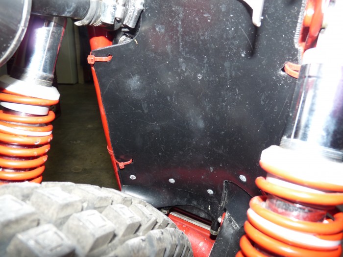

Voulant toujours préserver les pièces introuvables j'ai refait la "bavette " qui protège le moteur avec une plaque de PEHD 300  noir de 3mm d'épaisseur thermoformable et facilement découpable
Creation d'une pièces avec du PEHD 300

Posté le 10-01-2015, à 14:21
Intéressant ! Peut on acceder à ce produit dans le commerce particuliers ?
59 ans4747 messages 2222 images
Posté le 10-01-2015, à 15:02
Tout simplement  sur eBay
Vous pouvez acheter des plaques de différentes dimensions avec des épaisseurs de 1.2.3mms  etc...
Se découpe facilement à la scie sauteuse, on ébavure avec un cutter, et on le forme avec un decapeur thermique!
C'est un produit interessant pour faire une dent de requin obligatoire en compet d'ancienne.

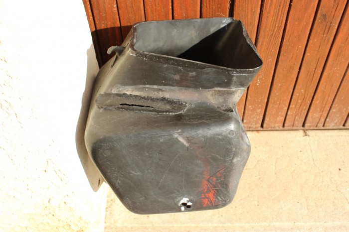

On tombe un peu dans mon métier ...
Thermo-former n'est pas bien compliqué, thermo-souder devient un peu plus délicat, surtout avec un PEHD.

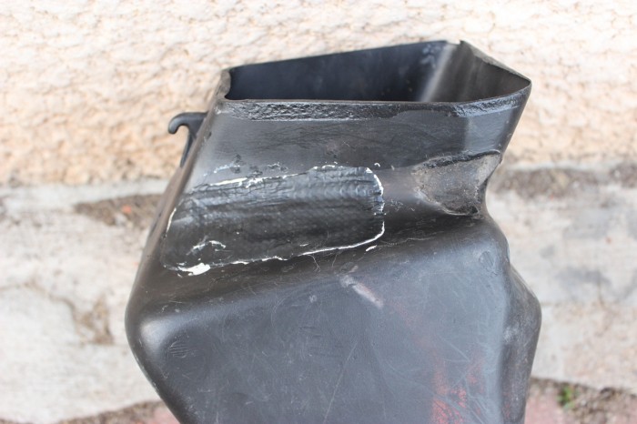

Ci dessous, ma boite à air, réparée avec une pièce de membrane FPO thermo-soudée:
D'ailleurs, Chris, je pourrais te faire le même type de réparation sur l'arrière de la Boite à air de la Brisso de P.Poyard, plutôt que ton scotch américain ! Mais c'est vrai, ça fera moins authentique !!
A noter que cette boite à air qui se trouve sur mon Brisso est un modèle Cross (FM360). Elle semble être faite à base d'un alliage plastique plus souple que sa consoeur du FM 260.
Posté le 16-01-2015, à 18:56
quels seraient tes conseils, pour coller/souder ...cette matière pour des pièces sans de forte contraintes ?

Posté le 16-01-2015, à 19:40
Ta question manque un peu de précision.
Il faut tout d'abord faire le distingo:
une soudure à l'air chaud (ou thermo soudure) permet de faire entrer en fusion 2 pièces pour n'en faire qu'une seule. Correctement réalisé, cette soudure assure une étanchéité à l'air et/ou aux liquides (cf soudure de ma boite à air).
Il existe aussi des soudures Hautes Fréquences (assemblage des liners de piscine) des soudures à la lame chaude .....
Un collage nécéssite l'apport d'une matière exterieure (une colle). Il permet une liaison des 2 pièces, sans pour autant en assurer forcément l'étanchéité.
Il existe un 3° assemblage qui s'appelle la vulcanisation. Il consiste à apporter une matière (comme un collage), mais celle ci va modifier la structure molléculaire des 2 pièces pour les faire fusionner. C'est le principe de la rustine sur la chambre à air.
BON !!! Et toi ? Quel est ton besoin ?  😂  😂

La fonction première de ces produits, dans mon métier, c'est l'étanchéité de toiture terrasse, bassin, piscine. C'est commercialisé en rouleaux (en moyenne 2,00 m x 20,00 m) avec des épaisseur de 10/10° à 20/10°.
Le rouleau de PEHD indiqué plus haut fait 30/10°. Il peut se thermo souder, mais c'est moins évident.
Le problème, c'est que des produits plastiques, il en existe à foison: PVC, FPO, PEHD,PEBD, EPDM, PIB, EVA, PECS ....certains se soudent, bien, mal, d'autres pas, et aucun n'est compatible avec l'autre. Donc, il faut faire des essais.
Posté le 16-01-2015, à 20:47
Mon besoin ?? mes besoins; alors ............la liste serait trop longue  🙄
Par contre j'aimerai bien essayer de faire un boite à air ,mais pas pour un Fantic  😳 ,pour mon Intramotor car à l'époque j'ai bidouillé ( le mot est faible  😄 ) un truc de dépannage, mais c'est surtout histoire de découvrir un truc et de bricolé  😀
