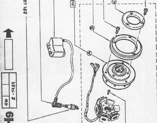

Hello, pas mal de Fantic 300 sont équipées en Motoplat, la mienne a un volant Zanussi et un stator Ducati,
savez vous si ce stator Ducati et le même que celui monté sur les 301 ou 305 ?
Posté le 31-12-2014, à 16:58
Comme le 300, le 301 est soit équipé en Zanussi ou en Motoplat.
Ensuite sur les séries 3, 5, 7, 9 c'est du Ducati.
Mais le vilebrequin est identique sur toutes ces Fantic.
