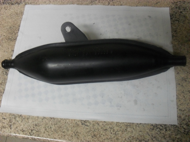

Refaisant un mik 26, quelqu'un pourrait-il me donner les caractéristiques différentes de ces 2 silencieux celui du TX 190 et celui du Mik 26 ?
pour ma part je posséde un S 101302 63  ;)

Cloison intérieurs type "chicane" sur le 102 , tube "mitraillette" sur le 101 (Version 160 ) . Tu ouvre ton 102 , tu lui met le fameux tube percé sur toute la longueur , laine de roche et c'est tout bon !  ;)

donc le 101 c'est le mik 26 ? j'ai le 101..........
Posté le 29-12-2014, à 20:22
Bah .... oui du coup !  😄  😄
Du coup j'remets mon charabia dans ma culotte !  😳  ;)
Précision quand même : Il existe trois modèle de S101 ovale , suivant les années des RC ,  la différence réside dans la position de la patte-support .
Team Paysantini Avanti !
Posté le 29-12-2014, à 20:51
NON NON Didier !! merci pour ces précisions, je vais pouvoir le monter sur l'abeille pour cette saison  ;)
