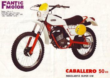

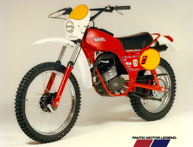

TX 190 (ou 191) Regolarita Super 6 M, version France:
Pisse Feu TX cadre rouge
Posté le 06-12-2014, à 14:53
La même, à priori en version Italienne: Plus de pédale, plus de pot "spaghetti', ni de silencieux AR ovoïde. Par contre, présence d'un sabot:

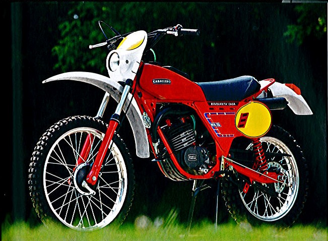

Passons à l'appelation "Régolarita Casa". Je ne sais pas si ce modèle a été vendu en France car je n'ai trouvé que des docs en Italien.
Sur le Net, on peut trouver un article en Italien au format.pdf de plusieurs pages qui explique bien les spécificités de ce modèle et les différences avec le Super 6M avec, en toile de fond, un exemplaire en très bel état.

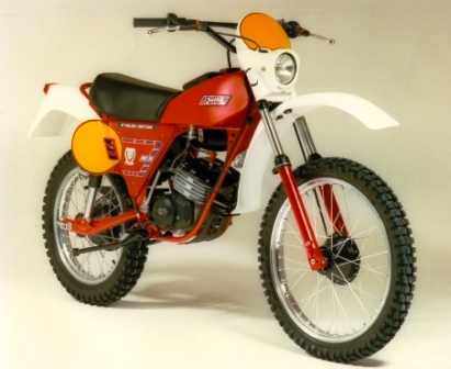

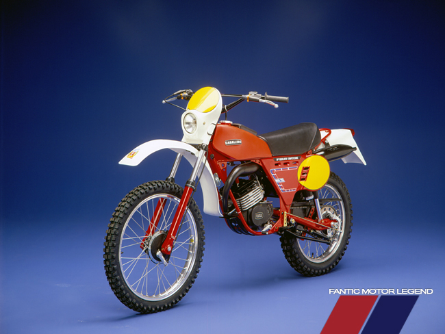

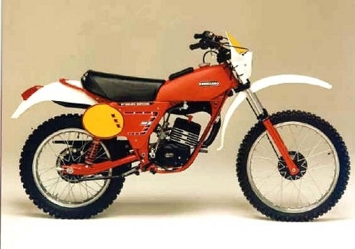

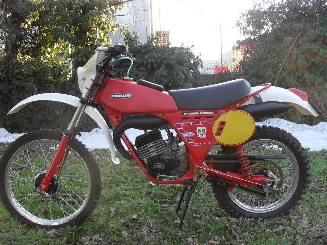

Pour continuer cette présentation, on va forcément parler du Graal, le "Régolarita Competizione", ou TX 160 qui, dans sa livrée Janvier 1979, se présentait à peu près comme ça:
Quelques autres images, de plus ou moins bonne qualité (désolé)
Un exemplaire parvenu jusqu'à nous:

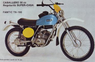

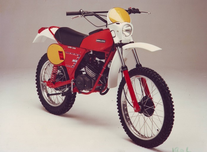

Mais là où je voulais en venir avec toutes ces présentations, c'est par rapport à la bestiole ci dessous  😳  😳  😳
"Super Casa" !! J'me suis dis alors: "C'est quoi donc, c't engin là, tabernacle ?"   :(  😳 :(

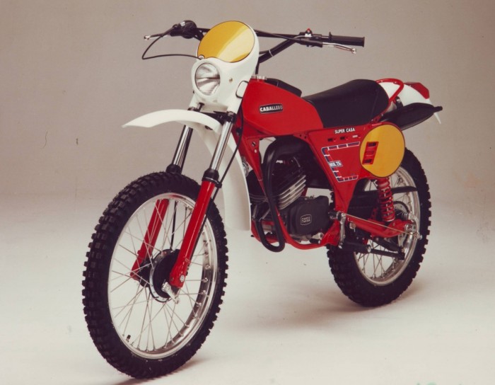

Posté le 07-12-2014, à 13:28
L'autre face du Super Casa français type tx190 L
Posté le 07-12-2014, à 13:29
oui le haut de gamme des 190 en faite !!! ;) tu change le moteur est tu a le RC !! 😎

Mais ou serait la différence entre Casa et Super Casa ?  😳  :(

Au risque de vous contredire, et après des recherches méticuleuses et poussées, je suis en mesure de vous révéler que le Super Casa n'est pas la version supèrieur du Casa, mais son modèle économique   :(  :(  :(
En effet, contrairement au Casa, le Super Casa n'a pas de roues en alu ni d'allumage électronique (ta mère), elle pèse 80 Kg, soit le poids le plus lourd des 4 modèles, même poids que le RC.
Pour preuve l'ultime Fiche Technique du même Forum Italien (Aïe, pas sur la tête !)
Les seuls documents que j'ai pu trouvé présentent le Super Casa avec des pédales, un pot 'spaghetti" et un silencieux ovoïde, tout comme le premier document du Super 6 M de cette chronique.
Ce modèle était-il destiné au marché Français, Italien, aux deux ?
J'en sais rien, et je ne trouve aucune photo d'un Super Casa qui aurait traversé le temps sans subir aucune modification.
Ca c'est comme la Citroën Traction 22CV et ces cerclages de phares. Si un super Casa a existé un jour, on le saura le jour où l'on retrouvera ses jantes aciers avec moyeux coniques. Euh! Non ! Je n'ai pas dis ta Mère ! Pourquoi ?  😎

Avec ma petite expérience, je ne prendrais pas pour argent content une seule source d'info.... je ne dis pas que tu n'as pas raison Olivier mais il faut essayer de recouper cette info avant d'etre sur. J'ai de vrais clichés d'époque et il semble que les jantes ont l'air en alu...
Si je m'en réfère à la fiche des Mines, il fait effectivement 5kg de plus que son frère RC.
D'autre part, je ne connais pas de cyclo italien avec pédales.... une spécialité française je crois bien.  🤔  🤔  🤔
