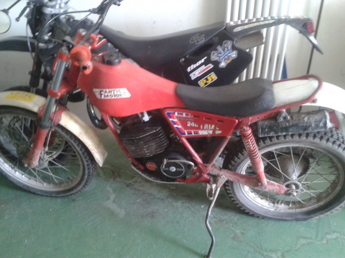

Bonjour à tous,
Après un petit arrêt de quelques mois dans ma relation avec ma 240 pour cause de prise de tête avec des agents de l’ONF… 🙄  Je me suis décidé à reprendre une liaison plus soutenue avec ma belle italienne… 😍
Donc j’ai besoin de vous pour pouvoir apprivoiser la chose. Je dois refaire ma fourche car elle est plus proche d’un bâton que de ce que l’on peut appeler une suspension. Le zozo à qui je l’ai acheté avait « refait » les joints (en niquant en passant un fourreau) et je suppose  changer l’huile… 🤬  Comme je suis un criquet (65 kg) elle ne déclenche pas sur les petits chocs et c’est très désagréable. J’ai regardé quelques tutos j’ai reçu quelques conseils de chibanis avisés mais j’ai la trouille de faire une bêtise ou voir une grosse c……
Second point de désaccord avec la belle son embrayage qui colle à froid et qui  cire à chaud… Je voulais régler la butée pour voir si je pouvais faire quelque chose avant de commander un embrayage (que je pense devoir quand même acheter)… mais je bouchon alu sur le carter me nargue il ne veut pas se dévisser. 😡  J’ai essayé différentes possibilités mais avant d’y aller avec des outils contondants et fracasser le carter… je sais je suis violent… je souhaite savoir si vous avez une recette pour éviter l’affrontement qui risque d’être sanglant et surtout prohibitif à la fin.
En cas de commande vous me conseillez de changer les tous les disques (lisse + ceux avec garniture) ou simplement ceux chargés. Et pour les ressorts et la butée  je les change aussi ?
Je vais casser la tirelire pour des pneus … IRC ou Michelin selon ce que je trouve et surtout les prix.
Voilà les news dans quelques semaines je passe le ½ siècle et j’aurai éventuellement une contribution financière significative pour la restauration de la belle… On peut espérer…
Au plaisir recevoir vos conseils
Arnold

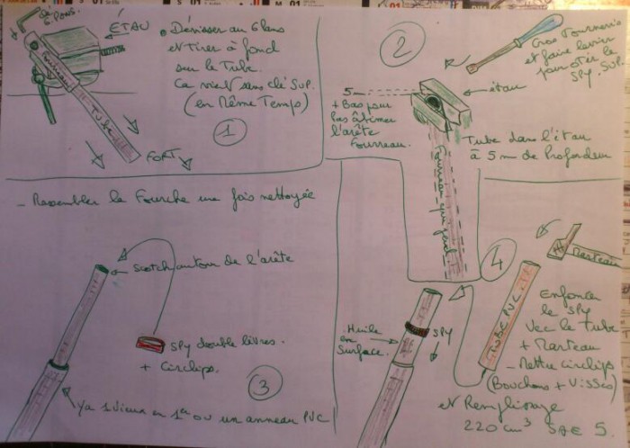

En fait, les 1 ères années lez marzochi étaient montées avec 2 SPY doubles lèvres (35/47/10 2rs)par bras et sur les dernières années de monte ( marzo de 305 par ex) le spy eu bas est remplacé par un anneau pvc dur ....ce qui veut dire que les 2 ne sont pas nécessaires,et que c'est le supérieur à changer( tu peux très bien laisser le vieux ,surtout qu'il est pas facile à ôter ou mettre un anneau même epépaisseur ou..mettre deux doubles lèvres) perso, au départ, j'ai fait des anneaux dans du tube pvc plomberie fendu qui prends la place du 1 er,   et maintenant je m'embête plus...je laisse le vieux, je m'assure seulement qu'il soit bien propre ,à la soufflette et en bas du fourreau ,tu trouvera aussi de la mayonnaise .à enlever proprement en mettant du white spirit et de brasser fort en bouchant des 2 mains!   Tu sais que pour ôter ton spy sup, ça va très vite et sans abîmer la collerette du fourreau, en mettant le bras à l'étau, 5 mm sous le bord et fr levier véc gros tournevis en tapant sec sur manche,  et remontage du spy par le haut du tube scotché au bord,et huilé, et descente du spy jusqu'au logement poussé par un tube pvc.

Merci pour tous ces conseils. Je dois quand même démonter le tube du plongeur ou je peux le changer sans l'avoir démonté ? On m'a indiqué que pour enlever le plongeur il fallait avoir ou se fabriquer un outil un peu spécial afin de bloquer le contre écrou et en même temps pouvoir desserrer la BTR ... Qu'en est il réellement ?  :(

Posté le 29-11-2014, à 11:03
restauration 240 pro la suite
   Le tube pvc qui enfonce ton spy, s'il est trop petit en diamètre,pour pas abîmer le SPY en lenfoncant ,tu mets l'ancien dessus ( au préalable,tu l'auras fendu d'un coup de dizqueuse fine, par facilité de pose et retrait....tu peux fr pareil pour toutes tes poses de spy/ roulements, et t'aider du vieux fendu, pour poser du neuf..très facilement).....
Posté le 29-11-2014, à 12:03
Super Stef
Tu es mon chibani préféré  👍
Avec ton tuto un gamin de 8 ans pourrait faire l'opération.  😄
Et comme je ne suis pas très frais au niveau de la comprenette c'est très bien pour moi
Félicitations
Arnold

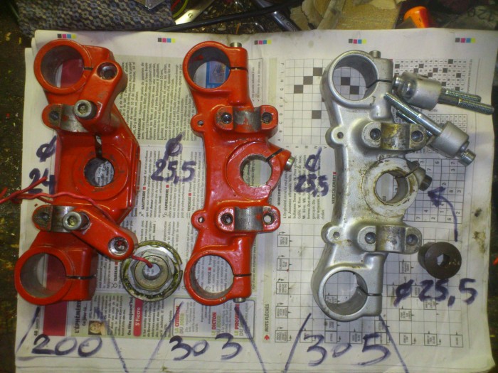

J'ai une autre question.
Est il possible de monter un té sup de 303 ou de 305 à la place du T d'origine pour avancer le pontet de fourche ?
A+
Arnold
Posté le 02-12-2014, à 07:43
C'est même diamètre, même alignement, mais l axe de colonne est de diamètre différent me semble t'il, je pense + gros sur marzo du pro ,tu devrais te retrouver avec un té sup à realeser, en + tu n'auras pas la même esthétique entre le bas/haut. Donc...prends un complet ( mon voisin doit encore l'avoir  ;) ) .j'ai mis un avant récent sur le pro mais en réserve j'ai fourche 200 et tés pro,et sa roue ...et 200 remis une classique de 305 ( idem 303 sauf ressorts  et meilleur état) et roue 200 adaptée pour garder look et tambour Tu peux aussi mettre la fourche 303 + moderne que la pro, car elle a un côté classique et l'autre tube plus spécialisé hydraulique avec des éléments différents et un ressort court., ( Bizarrement, sur la marzo de 305 qu'est idem que celle de 303, les 2 côtés sont identiques..pas de côtés spécialisés hydraulique, ils ont donc enlever et simplifié...pour le coût? le fonctionnement? I don t know!!??)  après faut adapté ta roue tambour véc une patte maintien et 2 entretoises pour centrer. Le + simple ...les tés! ..à vous de voir..Monsieur Arnold  👍
Posté le 02-12-2014, à 08:39
Salut Stef,
En fait j'ai déjà 2 fourches de 240 avec leur T respectifs. Je souhaite avancer l'axe du guidon comme sur les 200. J'ai trouvé deux T de 200 mais à des prix prohibitifs (120 € et 150 €). Donc je me pose quelques questions... :(
Soit je passe à la caisse mais il n'y a pas écrit la poste sur mon front  😜
soit je modifie un de mes T de 240 pour le mettre en config 200
Soit je change tout pour une fourche plus moderne. (à propos je n'ai pas compris la différence entre la 303 et la 305 selon toi la 305 est mieux non ?)
Soit enfin je prend des T de 303-305 que je modifie pour passer sur le 240.
voilà
A+
Arnold

Message bien reçu,FANTIC je prends note pour le rapport qualité prix dunlop 👍 ,ARNOLD, les fourches 303/305 sont totalement pareille sauf que la marzo 303 à un système plus typé hydraulique dans le tube droit . Pour toi le + simple ,prend les 2 tes d'un 303 ou 305 classique , tu les mets sans soucis sur ton cadre pro puis tenfiles sans soucis ta fourche accroché à ta roue...sans soucis...très simple et le prix que va te couter les 2 tés ,tu récupères en vendant 2 tés de pro....simple économique efficace. T'as aussi ceux de 301...mais c'est à mon goût trop déporté..et donne une conduite bizarre..que perso j'aime paz. Donc si tu veux les tés, 303 jpeux en parler au voisin, ou..fouiner dans mon bazar.

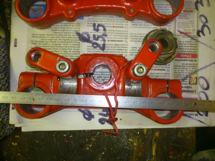

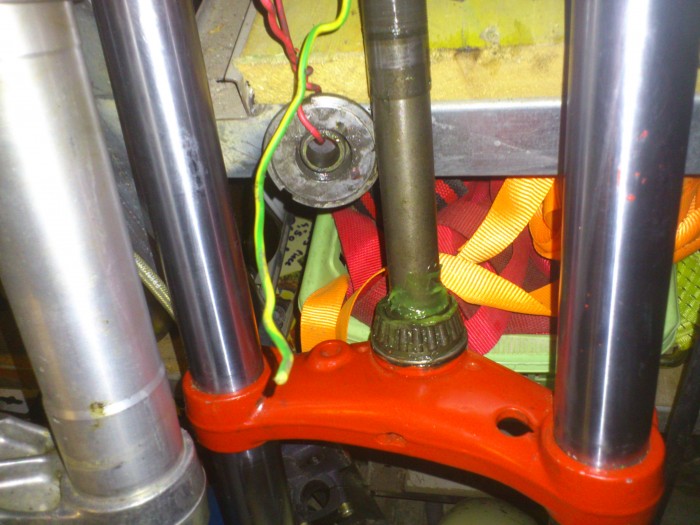

Posté le 02-12-2014, à 10:34

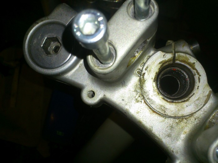

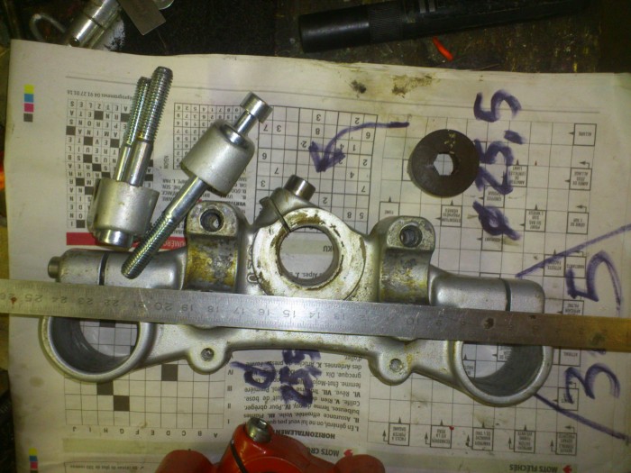

tés inf 240 pro ,à grosse colonne, qui se fini par un filetage interne,et bloqué donc par ecrou à filetage externe, la colonne du té inf 303/305 se fini elle par un filetage..externe....
vue tés 305 monté dessus, ça fait un jeu car on a 24 et 25,5, jeu de 1,5 difficile à combler,..solution mettre tes in a colonne + fine ,avec 2 roulement conique qui vont avec, et tes sup avec son ecrou qui rentre ( foto) après temmanche c ok ok? Soit té inf + té sup + 2 roulement adaptés ( 25 e.chez roulements internet..) et tu emmanche ton avant..
vue des 3
guidon déporté du 200 ,le té se mets directement sur ton pro.
guidon déporté part le té 303/305.

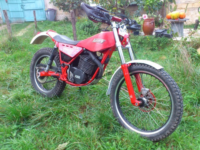

Posté le 27-12-2014, à 06:48

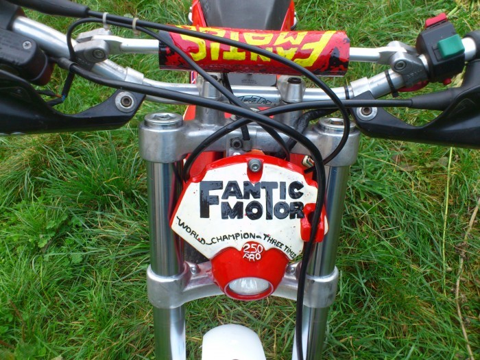

....j'ai mis des photos dans * monter un moteur 250 dans une 240 pro * ...en fait c'est une paioll classique ( car une inversée ça ferait dégueu sur une pro) que j'ai adapté ,car la colonne du té est + courte et différences aussi obligatoires dans les roulements coniques. Cest un avant de sherco 290 années 2000/2001 , j'ai peint le cerclage noir intérieur de jante, pareil à l'arrière pour que ça soit uniforme . Et j'ai laissé le phare minimaliste que j'ai repeint et fait à la main le lettrage à l ancienne.  Sur mon 200 je lui ai greffé la fourche de 305 + évolué et très bien pour son petit gabarit tout en gardant sa roue tambour. Sur un fourche comme la paioll, cest faisable de mettre la roue tambour..suffit de jouer sur la dimension des roulements ( ou refaire un axe en mecanique générale) et de centrer la roue, le blocage de tambour,c'est rien,ya juste à mettre une patte à un ou au deux trous d étrier.....j'ai remis un garde boue qu'est vendu en remplaçant pour les pros, car le sherco en look..trop moderne....( mais j'ai gardé tout l avant ! et mis ça de côté!!pour un remontage d origine ).
