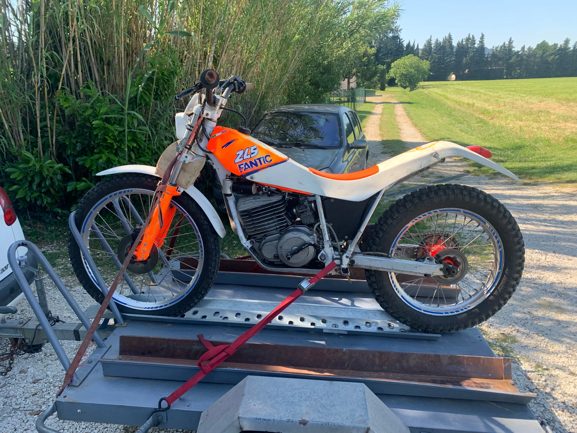

Salut Fab
je ne suis pas sûr que cela corresponde à une teinte de RAL!
Et c’est compliqué de trouver la couleur d’origine après des années d’action des UV !
 Je refais aussi une 305 et j’ai décidé de ne pas repeindre le réservoir :
Pour La Fourche , j’ai pris une bombe bi-composants chez Sprido en RAL 2005 orange brillant :
J’avais mis deux couches de blanc pour que l’orange puisse couvrir, mais une misère pour faire quelque chose de propre sans coulures 😩
Sur la roue avant, j’ai un moyeu neuf ! On dirait que les moyeux ne sont pas de la même teinte que le réservoir et La Fourche ! C’est plus un rose fluo que un orange !

Le moyeu ..ça ressemble plutôt à du ral 2003
Dans ce cas de plusieurs couleurs ..et vieillissements différents des couleurs ..selon la matière ...faut couper la poire en 2 .
2003/2005 🤔

Merci pour ces indications.
Il me semble aussi qu'il y a différentes teintes sur le Fantic que j'ai acheté.
